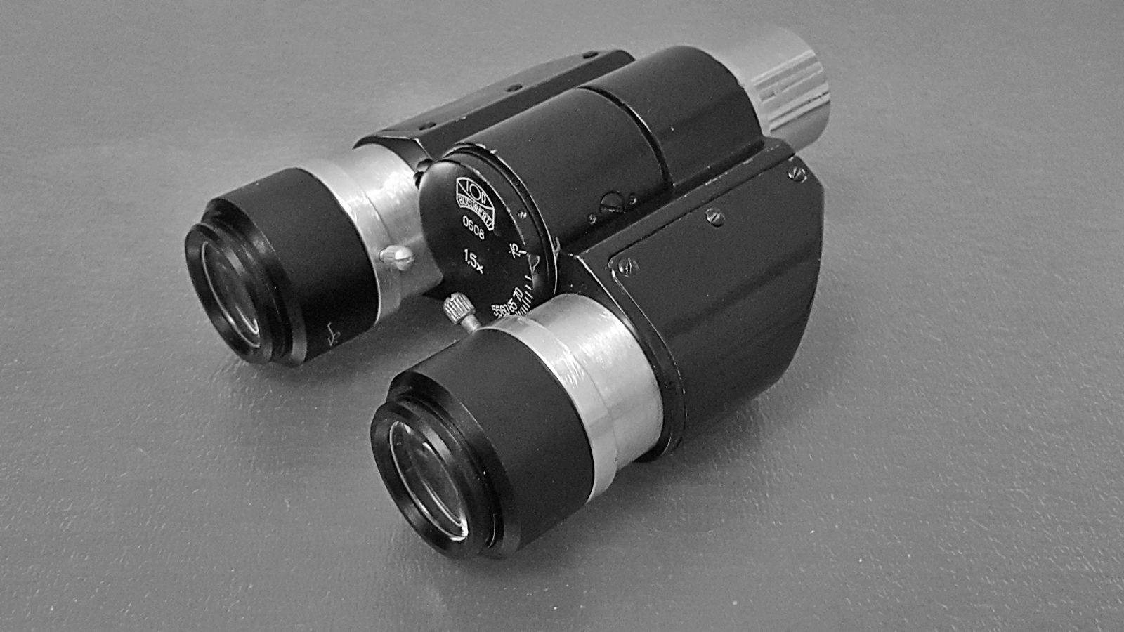

Am luat si eu unul si i-am adaptat celula la nasul de 1.25" al binoviewerului (de microscop, dar adaptat la astro) si merge foarte ok. Lungimea initiala Barlow-ocular, cu tubul original, e in jur de 12cm, ceea ce se apropie suficient de mult de drumul optic prin binoviewer, deci nu va induce cresterea factorului de marire cu mult peste cel nominal, dar vei putea intra cu el in focus mult mai usor.
Vezi ce model gasesti ca, spre exemplu, cel pe care-l am era pe filet Brandon (M30x0.8mm), si-ti va trebui probabil un mic inel adaptor (gasesti de-a gata la Agena).
binoviewer IOR cu oculare 10x/23, adaptat la 1.25"
