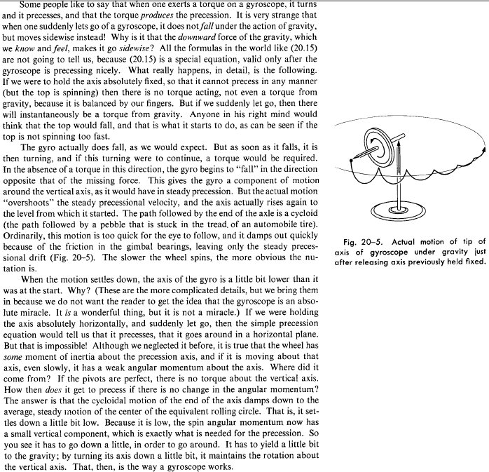

E prima data cand citesc despre giroscop asa ca am o nelamurire.
Intrebarea e . De vreme ce giroscopul se va roti in jurul lui OZ va avea un moment cinetic Jz cu aceeasi orientare ca si omega. Acesta se va aduna vectorial cu momentul cinetic Jrot de-a lungul lui OX. Dar teorema variatiei momentului cinetic zice dJ/dt=M[momentul exterior total] (vectorial) . Deci de unde apare Jz care este orientat perpendicular pe M si dJz tot perpendicular ?
Parerea mea e ca , cel putin pentru inceput , giroscopul va efectua o rotatie in jurul lui OY , pentru a compensa Jz . E asa sau mia scapat ceva ?

Ovidiu, dragul meu, dacă este, cu adevărat, prima dată când citești despre giroscop și, deja, ai și remarcat această mică problemă, atunci ești un observator foarte fin al acestor lucruri. Dacă aș fi fost profesorul tău, ți-aș fi dat un zece mare, cu îmbrățișări! Multe, multe felicitări și mult succes în viață! Îți mulțumesc nespus pentru că te preocupă asemenea probleme fascinante!
C_Ovidiu a scris:
Într-adevăr, apare și un , dar el este neglijabil în modul față de , deoarece se presupune că viteza unghiulară de rotație este mult mai mare decât viteza unghiulară de precesie .
C_Ovidiu a scris:
Într-adevăr, „pentru început”, „se apleacă” puțin pentru a compensa ceea ce s-a neglijat în modulul lui .
Încă mă mai îndoiesc că ești în posesia unei minți atât de profunde, dar asta nu înseamnă că îndoiala mea va ține mult Smile.

Asta e explicatia, o gasesti in Feynman:

O întrebare cutremurătoare Laughing .
Volumele de Mecanică teoretică ale lui Mihail Sandu, foarte stufoase, sunt și foarte complete.
Paginile postate de Ovidiu (86 și 87) sunt a doua și a treia din capitolul dedicat giroscopului și sunt urmate de vre-o 65 de pagini care tooot de giroscop se ocupă. Explicarea efectului giroscopic se întinde acolo pe paginile 88-91 și e foarte clară. Dacă ai cartea în față, vezi asta. Wink
