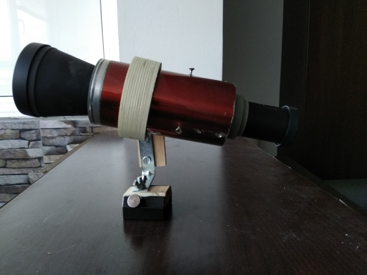

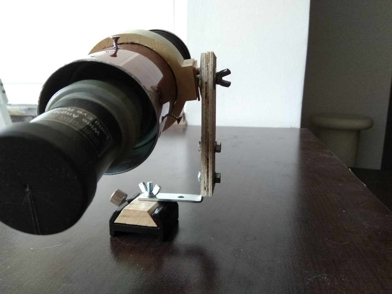

MesajTrimis: 30 Mar 2018 19:07 Download mesaj
Titlul subiectului: Picior cautatoare
Arata urat, nu e finisat, vibreaza, dar...se pare ca functioneaza.
O sa-l montez asa, ca sa-i fac proba pe teren pe teren si daca totul e ok, ori il refac mai solid si mai ingrijit lucrat.

MesajTrimis: 31 Mar 2018 00:01 Download mesaj
Nici la telescopul pe care-l folosesc de 22 de ani nu s-a intamplat vreodata sa se desfaca vreo piulita.
Dar ca sa fii linistit , foloseste piulite autoblocante.
Cautatorul tau nu este urat , cu otara de slefuire si vopsire va arata bine.
Am insa indoieli ca va pastra reglajul.
Probabil va trebui reglat ori de cate ori vei iesi la observatii.
Noa , asta e !
Spor la construit si apoi la observat , Mircea

@Mircea Pteancu: sigur nu va pastra alinierea. Pentru ca dupa fiecare seara de observatii, o sa-l dau jos de pe telescop, ca sa fie cat mai compact la transporf.
Deci de fiecare data vor tebui aliniate atat RDF-ul, la care in nici un caz nu renunt, cat si cautatorul optic.
Dar nu cred ca e ceva de durata: extinderea trepiedului, fixarea tubului pe montura, montarea cautatoarelor, alinierea lor si colimarea principalei estimez ca va dura intre 5 si 10 minute.
Sa speram ca dupa ce nu vom mai avea Luna plina vor disparea si norii.
@dmtr69: ca sa nu o iau de la capat si sa trebuiasca sa fac o celula pentru obiectiv, o sa las conul asa cum este, eventual sa-i pun, cumva, la interior, niste carton negru mat.
In timp, daca va fi nevoie sau cand ma va apuca din nou cheful de mesterit, daca voi reface cautatorul voi tine cont de sfaturi.
Capatul filetat al conului l-am luat ca pe o diafragma, deci nu am mai pus diafragme in tub.
Gandindu-ma ca producatorii binoclului nu au gresit cand au procedat astfel.
La excentricitate recunosc ca nu m-am gandit...
Va multumesc.
