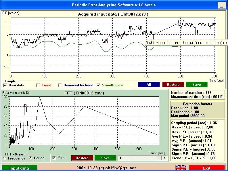

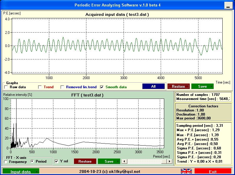

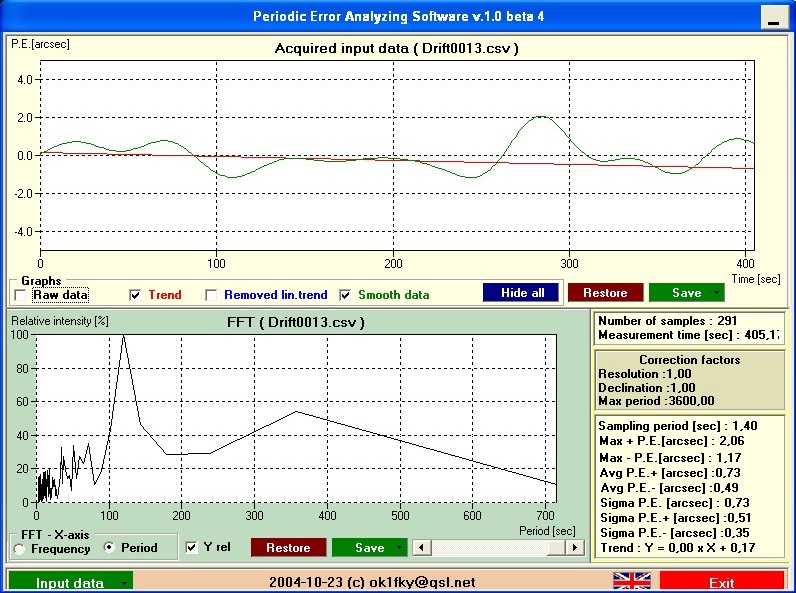

Producatorul acestei monturi specifica PE(periodic eror)
cu +/- 5sec.
Eu am masurat cu PEC(periodic eror corection) si cu
autoguiding.Rezultatul in graficele de mai jos.
Clear sky Hans
PE cu PEC si autoguiding

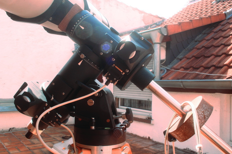

felicitari pentru noua montura, s-o folosesti sanatos si cat mai multe poze!
Ce diametru are coroana melcata?

Multumesc Octavian,coroana melcata are 15mm diametru
si roata dintata 112mm cu 220 dinti.Nu sint prea mare in
diametru dar sint slefuite.
Clear sky Hans

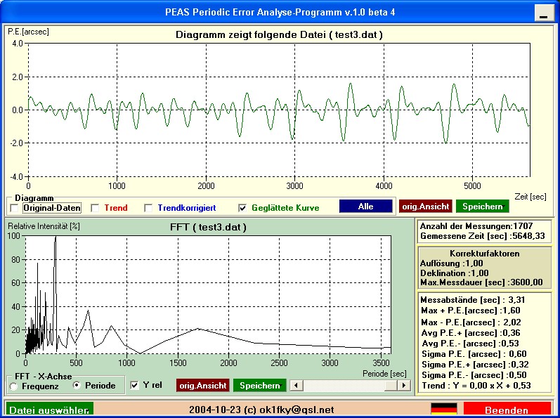

Autoguidingul azi noapte a functionat foarte bine
in timp ce am expus NGC 281 pe timp de mai multe
ore.
Primul grafic sint pentru DE si al doilea pentru RA
Clear sky Hans
