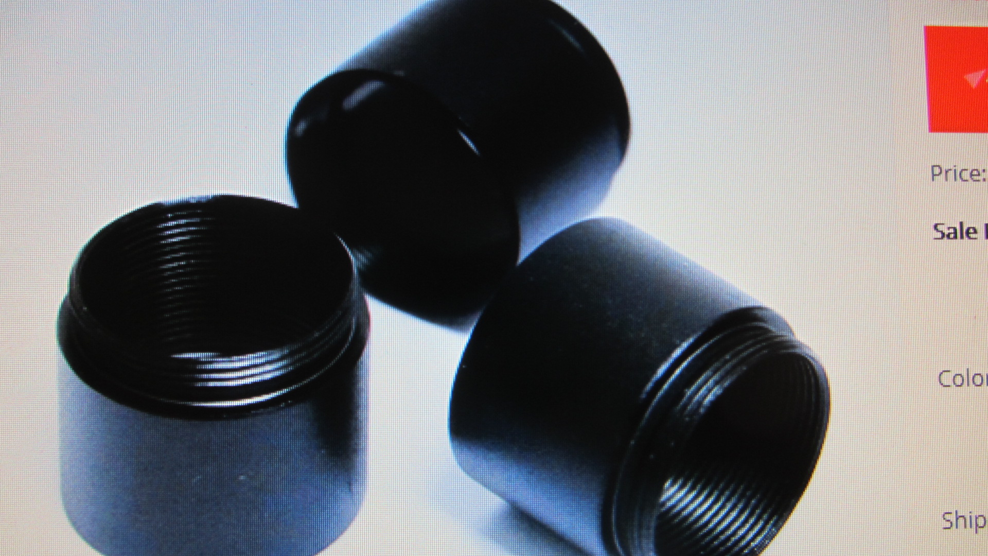

Va salut. Cine poate confectiona un fel de prelungitoare == tuburi extensie = pentru obiective microscop , avand ca lungime intre 8---15 mm , filet interior la un capat ptr. a infileta obiectivul , filet exterior la un capat care intra in tureta microscopului . Forma filetului va puteti orienta daca intamplator aveti un obiectiv microscop. Poate fi confectionat din aluminiu, alama , bronz. Tot efortul se plateste. Multumesc,

Ceva in genul acesta;
 Marime fisier:  607.63 kb
 Vizualizat:  de 5972 ori
 Marime fisier:  740.34 kb
 Marime fisier:  714.75 kb
 Marime fisier:  491.62 kb

Ideea e ca tocmai am incercat un adaptor in aluminiu, freza mai lasa bavuri/span mai ales pe la filet, nu iese prea prezentabil. Iar adancimea filetului pot max. 0.5mm cu freza actuala. Si traluceste Smile

Eu nu recomand printarea filetelor fine. Si nici filetarea fina a pieselor printate. Daca piesele urmeaza a fi asamblate o singura data poate ca as spune da, dar daca trebuie infiletate de mai multe ori, materialul turnat nu se comporta bine. De ex. M42 cu pas de 1 poate iesi bine. Dar aveti mai jos un M30 cu pas 0.5 , dupa filetare pe strung, care nu a mers.
 Marime fisier:  1.07 MB
 Vizualizat:  de 5833 ori
MesajTrimis: 22 Ian 2019 12:15 Download mesaj
In cazul particular al filetului de obiective microscop, ai un pas mai mare, nu e filet fin, cred ca ar merge printat.
Iar daca ai strung sa finisezi printarea 3D nu vad dece n-ai face adaptorul direct pe strung in metal.
Mesaje: 3017
MesajTrimis: 22 Ian 2019 16:37 Download mesaj
Se ia corpul unui obiectiv dezafectat si se infileteaza în tureta nefolositoare . Se ia la strung tot ansamblul , prins în universal de partea cilindrică a obiectivului . Se desfileteaza piesele obținute, se îndepărtează cilindrul obiectivului , se presează piesele în țeavă scurtă, preferabil cu cote pe adâncime strunjite la capete .
Pentru cei ce nu vor sa se complice cu filetarea pe strung . Cine are mână, poate face totul manual .Trebuie doar piesele dezafectate .

Rezolvat 100% functionale 6 buc. din aluminiu de Dl. TAMAS FLEX TG. Mures , multumesc pe aceasta cale , apelati cu incredere dar sa aveti ceva rabdare si veti fi servit . Tel; 0771609834 .
 Marime fisier:  440.1 kb
 Vizualizat:  de 5670 ori
 Marime fisier:  500.65 kb
 Marime fisier:  400.41 kb
