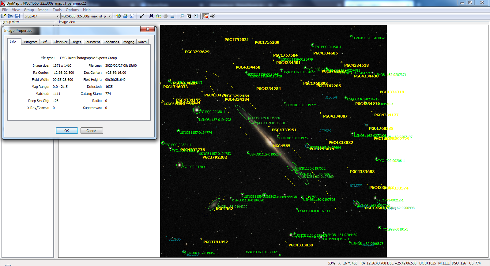

Nu le am cu poze, detalii si tehnici de astrofoto, asa ca pun doar ce zice programul UniMap... Embarassed
 Marime fisier:  707.97 kb
 Vizualizat:  de 3993 ori

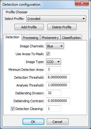

Mie mi se blocheaza destul de des, dar m-am invatat sa folosesc cativa pasi care ma ajuta:
1. Incarc imaginea.
2. Dau Image/Detect si, daca mai raman obiecte nedetectate, modific la Options/Detections parametrii Detection Threshold cam intre 7-10 si Analysis Threshold intre 0.5-1.5. Valorile mai mici duc la detectarea mai multor obiecte.

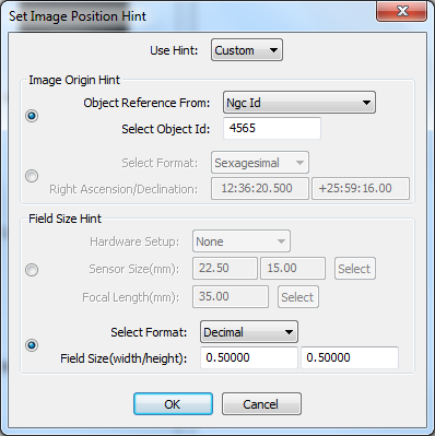

3. Completez la Image/Hint cu ce mi se pare ca e corespunzator.
4. Inchid programul ca sa se salveze configuratiile pentru ca de obicei la pasul urmator apar blocajele si tot ce s-a configura nu se salveaza... Rolling Eyes

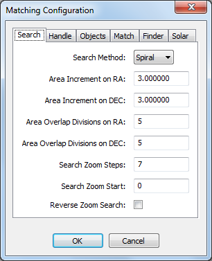

5. Redeschid UniMap si setez cataloagele in Options/Catalogs doar la Stars si DSO: Tycho-2 pentru campuri mai mari de 1-2 grade, USNO-B1.0 pentru sub 1 grad; prima data fara catalog DSO.
6. Rulez Image/Match si ma rog sa identifice fara probleme... Mr. Green
7. Daca se blocheaza, inchid fortat programul, il redeschid si ma mai joc la cataloage. Daca imi identifica, oricum inchid programul ca sa se salveze tot, apoi il redeschid si ma minunez la imagine si la Image/Properties
 Marime fisier:  24.81 kb
 Vizualizat:  de 3948 ori
 Marime fisier:  33.94 kb
 Marime fisier:  19.78 kb
 Vizualizat:  de 3949 ori
