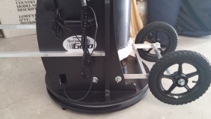

Mai am o intrebare, telescopul e destul de greu si nu mereu binevoieste un membru al familiei sa stea treaz dupa mine sa ma ajute sa il car inapoi in terasa, asa ca ma chinui singura si il cam bruschez atunci. Afecteaza asta colimarea? Voi cum faceti sa le mutati? Ma gandeam sa ii pun roti Embarassed
MesajTrimis: 08 Oct 2020 13:03 Download mesaj
Doua roti, doua manere, tip roaba, sau iei un carucior pt. mobila, dar avand roti mici trebuie sa ai grija in caz ca terenul nu este drept.
N-ar trebui sa se decolimeze prea mult cand il bruschezi, dar depinde cat de inchegat este. Oglinda principala e prinsa in 3 cleme cred, sa nu fie prea slabe. Secundara in 4 brate care trebuie sa fie suficient de stranse, si in 3/4 puncte pt. colimare, de asemenea sa fie suficient de stranse. Insa ai grija sa nu le strangi prea mult, ca nici asa nu e bine, se pot deforma/rupe chestii pe acolo, decat o primara stransa pana la deformare mai bine o primara putin miscatoare.

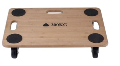

eu, la dobsonianul meu mare de 305mm, am facut o platforma cu roti cu frana. Initital ideea era sa folosesc platforma pentru plimbat doar, dar vazand ca e si stabila cu rotile franate, iar telescopul nu are trepidatii in plus fcu sau fara acea platforma, a ramas prins permanent pe ea. Oricum nu imi arde sa pun telescopul sus jos de pe platforma. Cu genul asta de roti trebue sa ai teren cat de cat drept, nu ii prea plac denivelarile.
Acela pentru mobila , de care zice valy e foarte buna daca plimbi telescopul pe beton, asfalt, pavaj

M-am lamurit acum cum fac cu deplasarea, multumesc Valy si Armand. Nu e terenul chiar drept din pacate, asa ca ii voi atasa rotile in lateral, ca in imaginea 2 pusa de Valy.
