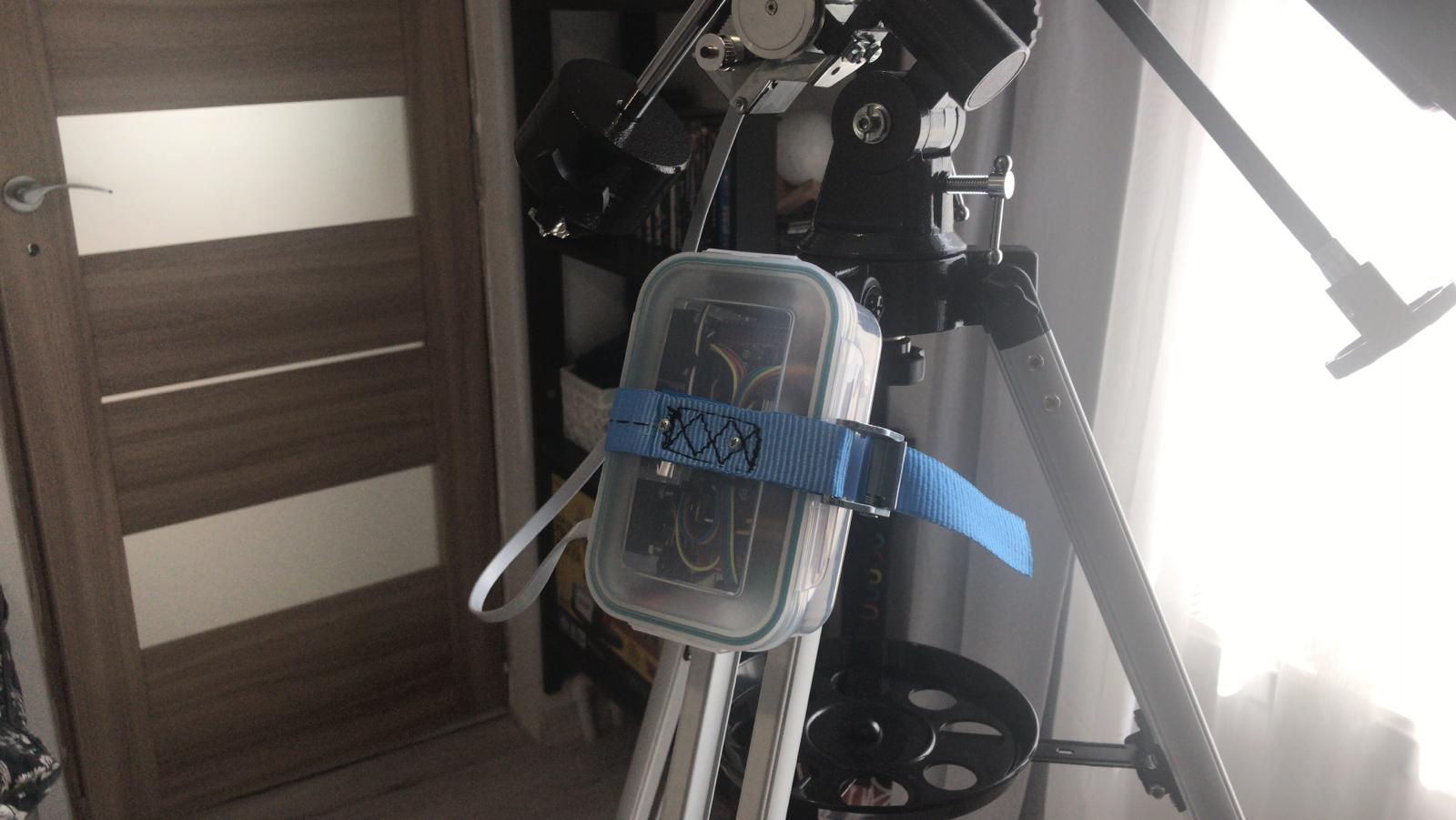

Am reusit sa adaug la proiect un microcontroller Wemos D1 Mini pentru a avea conexiune Wi-Fi, de asemenea am reusit sa adaug un port pentru interfata ST4 si un mic ventilator. Am facut si un pic de "cable management". Proiectul a primit si o chinga pentru a-l putea prinde cu usurinta si in siguranta de trepied. Momentan proiectul poate fi considerat finalizat, nu am prea multe optiuni de control asupra monturii mele EQ1.

Onstep fixat de trepied.
 Marime fisier:  109.59 kb
 Vizualizat:  de 4843 ori
