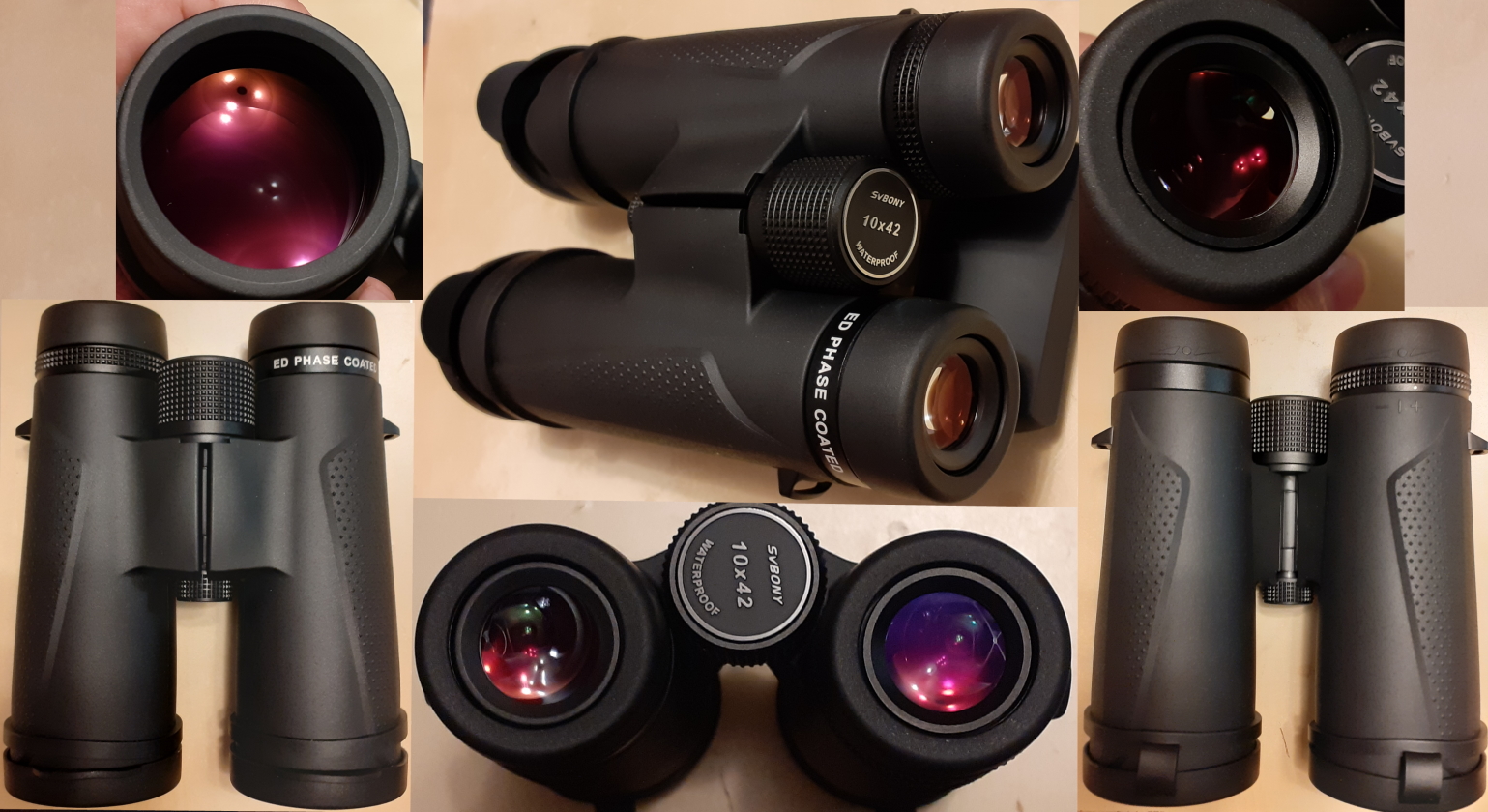

1 PREZENTARE GENERALA
SVBONY este, cred o firma cunoscuta cat de cat aici pe forum, mai ales pentru accesoriile de tip ocular astro produse. De cand au inceput sa faca binocluri nu as putea sa zic, dar eu am dat peste acest model acum … aproape 3 luni. Intial am crezut un hoax de marketing … coating de tip T* superintens, Sticla HD si ED Prisme BaK4 Phase Coated, 10x42 totul la doar 490 lei (transport gratuit din China prin Posta Normala!). Am vorbit apoi cu reprezentanta de vanzari, care in pofida faptului ca tehnic era praf, a fost foarte hotarata in a-mi confirma ca toate datele sunt reale si binoclul este foarte reusit (a de traduce nimic nu era trisat in reclame). Asa ca am riscat. Am asteptat 3 luni sa soseasca (1 luna pana in Romania, 2 pana a trecut de vama). La vama sa incasat inca 91 lei tva si apoi posta romana a mai adaugat 8 lei (asa se adaoga de vreo luna la orice pachet din China …8 lei).

Un binoclu mic, scurt compact si destul de usor avand 767 grame (cu tot cu capace si curea) plasat intr-un corp de dural acoperit de un cacuciuc elegant avand putina estetica totusi, imbracand o forma relativ simpla, dar mai degraba optima ca si consum de material. Totul se misca perfect fara jocuri, reglajul de focus are o cursa lunga, perfect controlabila si mentenabila. Eye-shieldurile se misca fluent creand senzatia de lunecare pe bile. Utilizabil cu ochelari dar cu contact, e adevarat nepericulos dar fiind eyeshiledurile cauciucate. Capace ferme atat pe oculare cat si pe obiective. Gentuta minimala din material textil, frumos lucrata si avand pereti cu un strat subtire dar ferm de burete. Totul este extrem de precis si frumos lucrat si finisat, o surpriza pentru un binoclu atat de ieftin.
4- OPTICA
Surprind in primul rand straturile antireflex. Ai spune ca ai un “CZ cu T-uri si Vipera veninoasa”, avand intensitatea mare a depunerii atat pe obiective cat si pe oculare. Ai fi vrut parca niste oculare mai mari in diametru decat cei 21 mm prezenti dar totusi efectul de hublou este prezent si placut avand un caracter as zice mediu. Sticla este HD si ED asta este clar si totusi surprinzator pentru mine in contextul acestui pret. Imaginea este fara doar si poate impresionanta chiar daca zona de clar se intinde intr-o normalitate de 22-23 % de margine. Definitia, luminozitatea sunt pe masura, absolut superbe. Coloritul este perfect natural fara tint. Aberatiile cromatice apar lejer pe margini similar cu alte ED uri de circa 300-400 euro. Campul este perfect delimitat cu trecere brusca camp – negru. Bine corectat geometric. Binoclul bine echilibrat poate fi folosit in reprize lungi din mana oferind o imagine de foarte buna calitate. O surpriza extrem de placuta fiind inclusiv lipsa reflexiilor parazite. O schema optica cu 7 lentile in 6 grupuri.
In regim astro stelele sunt punctiforme in zona de clar, binoclul este luminos vazand tot atatea stele cat au vazut si cele 2 binocluri din teste. Usor si comod de tinut in mana poate insa fi pus si pe trepied cu surub clasic.
Dubios este ca fie exista totusi o greseala in datele de pe site, fie magnificatia este 9,77 x (conform unei pupile de iesire declarate de 4,3mm). Ochiometric, la comparare, nu a fost sesizabila vreo diferenta fata de binoclurile cu care a fost testat.
5- TESTE
A fost testat cu Vanguard Endeavor II ED 10x42 – ciudat a fost ca Endeavor a fost foarte putin depasit la definitie si contrast. Posibil (mai greu de interperetat) ca luminozitatea lui Endeavor sa fi fost infim mai mare. Dar per ansamblu infomatia era in ansamblu mai clara pe SVBONY. Totusi SVBONY pierde putin la zona de clar, dar castiga la naturaletea culorilor.
A fost testat cu Bresser Montana 10,5x45 ED. Au fost relativ identice la luminozitate dar iarasi contrastul si definitia a parut foarte putin mai buna la SVBONY (ma intreb daca nu cumva chinezii au pus mana pe vreo sticla noua de tip BaK4 ceva mai performanta, sau depuneri mai moderne?). SVBONY castiga la naturaletea culorilor dar e putin mai slab la aberatia cromatica.

As fi putut face si alte comparatii dar am concluzionat ca nu are rost. Avem in fata noul ocupant al locului intai la clasa raport pret/performanta (aceasta serie are doar 2 binocluri – 8x42 si 10x42). O alta firma chineza reuseste sa se catere intr-o pozitie care dupa mine o consider si accesibila financiar si acoperind performante deosebite, menite sa creeze si sa mentina ceea ce eu denumesc o “cultura corecta a ochiului” in viziunea binoculara. Un binoclu de 490 + 91 + 8 = 589 lei care se bate bine cu binocluri de pana la 400 EURO ? Eu as zice ca este bine, chiar foarte bine. Deci recomand cu incredere acest model, mai ales pentru cei ce sunt la inceput de drum. Personal l-am gasit pe Aliexpres, dar in mod cert poate gasiti si alte locatii unde sa coste mai putin, macar TVA – ul si taxa de posta.
