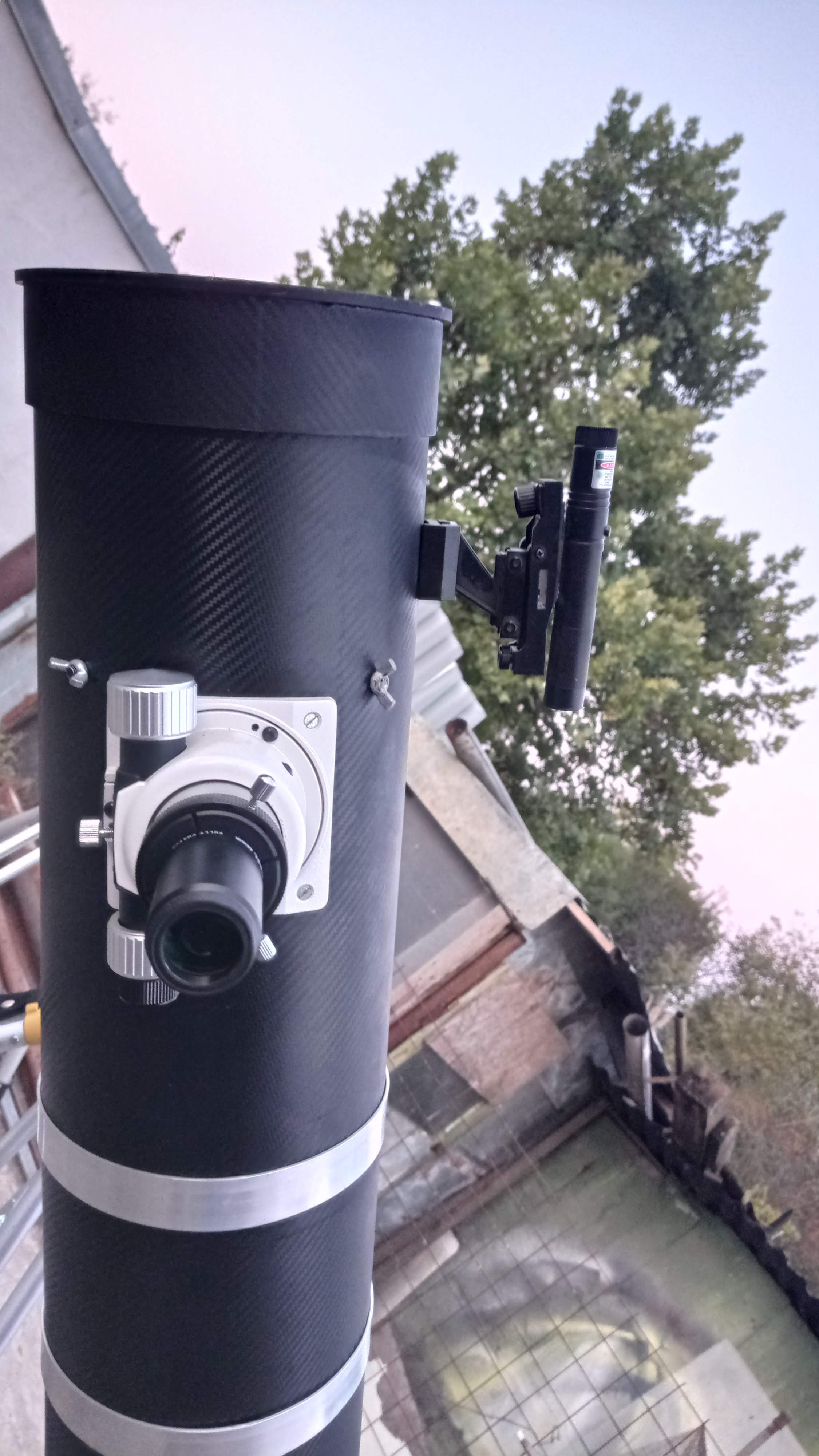

Eu folosesc la reflector un laser făcut de mine. Este mult mai comod și foarte precis. Andromeda cu ochiul liber se vede doar nucleul și pe un cer destul de negru. Pentru mai mult folosesc telefonul montat pe axa telescopului și fac captură cu DeepSkyCamera...după 100 de frame-uri se vede bine Andromeda. În rest creion cu gumă și multa hârtie milimetrică.
