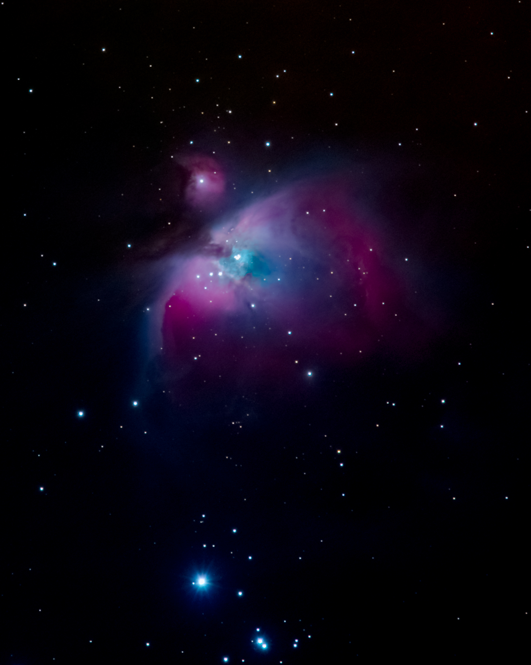

Salutare.
Acum 2 nopti am incercat prima oara sa fotografiez nebuloasa din Orion.
Am folosit un Canon 7D (nemodificat), montura SkyGuider Pro (cu iPolar), ghidaj cu Asi 120 mm + PHD2, Obiectiv Sigma 150-600 la 500 mm.
Zona Otopeni (cer Bortle 6).
De curand am inceput sa ma joc si cu Pixinsight, insa ceva nu este ok: dupa ce fac stackingul+calibrarea automat (Weighted Batch Preprocessing), rezultatul este foarte zgomotos...asa ca momentan folosesc varianta "clasica" pt. mine: procesarea am facut-o in Photoshop, iar stackingul in Starry Sky Stacker.
Urmatorul pas ar fi sa mai trag cu un filtru clip Ha si sa suprapun informatiile peste imaginile deja realizate ca sa generaz o imagine HaRGB.
Sper ca urmatoarele incercari sa iasa mai bine ...
 Marime fisier:  1.24 MB
 Vizualizat:  de 4654 ori
 Marime fisier:  1.15 MB
Mesaje: 3003
MesajTrimis: 07 Ian 2022 18:04 Download mesaj
Un inceput bun. Nu am stiut de acest program (SSS), dar poti incerca si Deep Sky Stacker (free). Cate cadre ai avut? In poza scrie 3 expuneri. Cu doar trei cadre nu-ti creste simtitor SNR-ul. Ai folosit pentru calibrare cadre dark si flat? Cate ai avut? Calibrarea introduce zgomot, chiar daca sunt suficient de multe. Daca nu ai suficiente cadre light pentru a creste SNR-ul, mai bine nu faci calibrarea/ corectia.

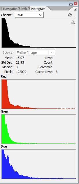

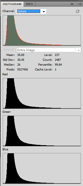

La procesare trebuie sa urmaresti sa nu tai semnalul. Daca ai "shadow clipping", fundalul este prea negru. Daca ai "highlight clipping", ai saturat pixelii in zona de semnal ridicat- in special stelele, dar nu numai, mai ales in cazul acestei nebuloase care are o dinamica ridicata.
Uite cum se vede histograma pozei tale (shadow clipping). Trebuie sa lasi spatiu intre marginea din stanga si "deal".

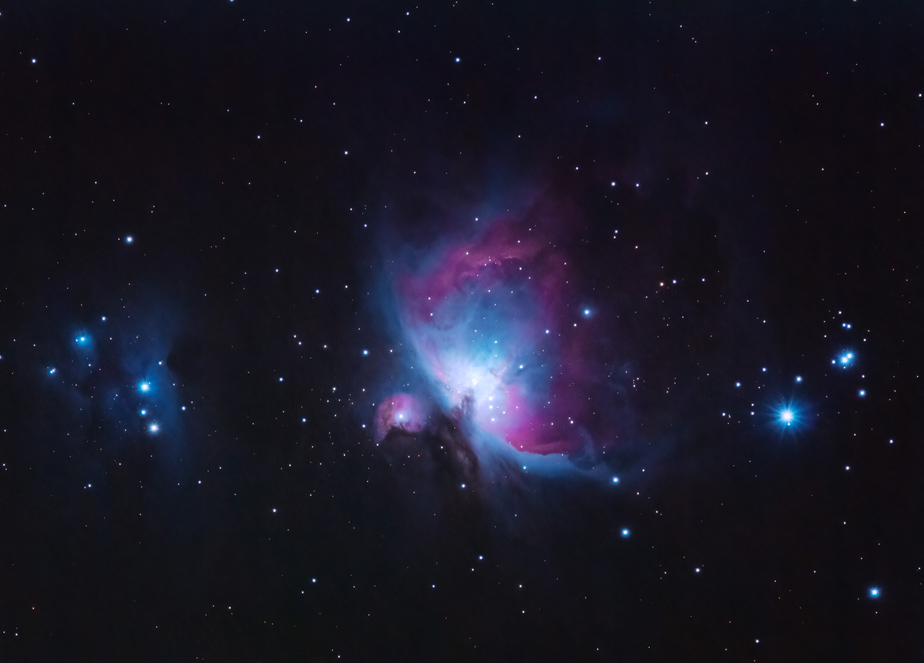

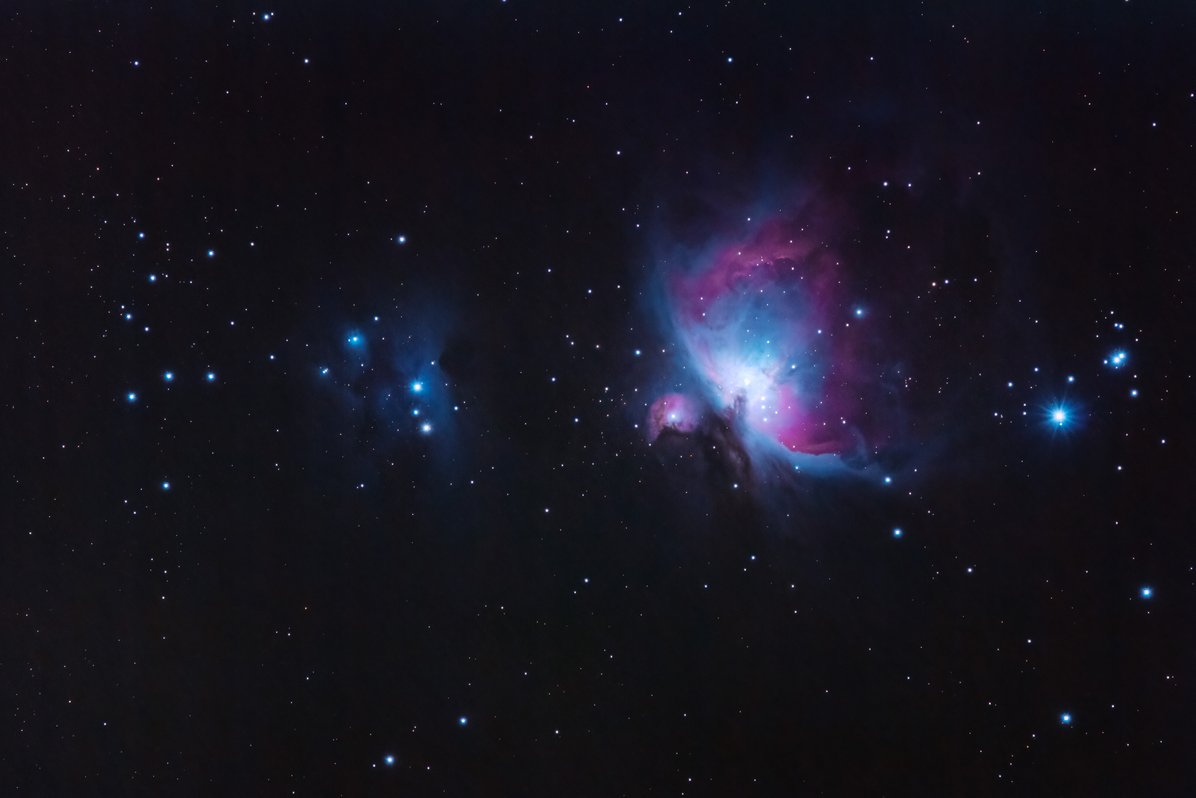

Am mai facut o incercare de prelucrare diferita: am folosit in primul rand Pixinsight, apoi am eliminat zgomotul si am ajustat culorile in Photoshop. Am suprapus in Pixinsight doar 31 LightFrames+10 DarkFrames si parca au iesit mai multe detalii acum ...

Ai un inceput bun in astrofoto , arata fain imaginea cu nebuloasele M 42-M 43 , insa fundalul cerului este cam negru. Smile
Cauta sa urmaresti histograma in timpul prelucrarii in Photoshop, sa reglezi nivelurile (Levels) sau curba in asa fel incat sa lasi putin spatiu si in stanga cocoasei la histograma, asa cum se poate vedea in imaginea de mai jos, in acest fel fundalul nu este prea negru ci gri intunecat, dar nu se mai pierd detaliile cele mai slabe de la marginea nebuloasei si aceasta apare mai fain in imagine.
Si eu faceam la fel la inceput, cand m-am apucat de astrofoto, intunecam prea mult fundalul ca cerul sa para cat mai negru, dar nu faceam prea bine si unele detalii slab luminoase ale nebuloaselor sau galaxiilor dispareau in fundalul negru.

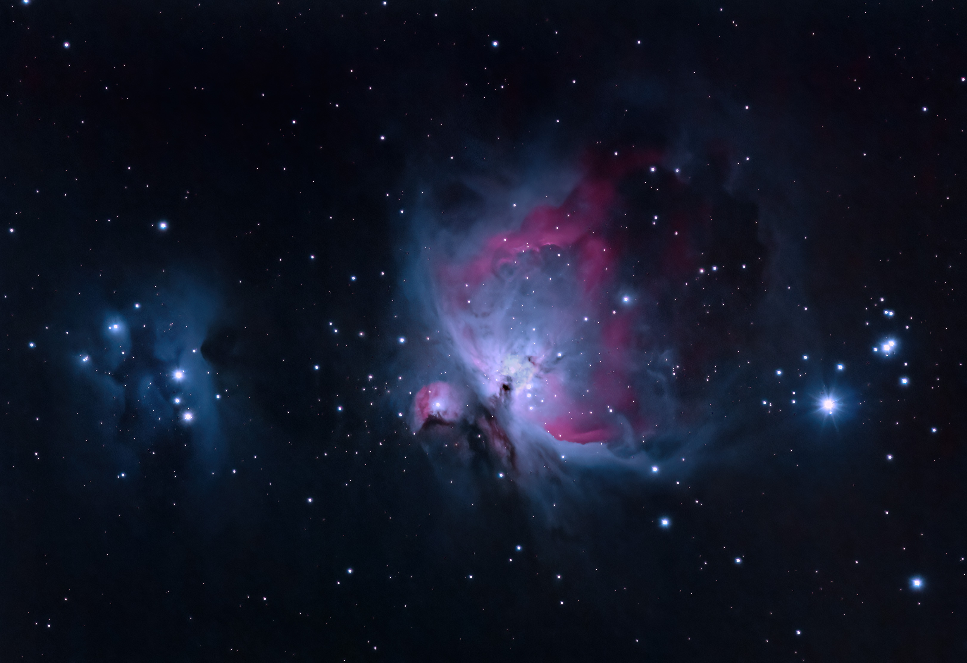

Am mai incercat sa suprapun vreo 80 cadre la expuneri diferite in Pixinsight si apoi le-am reprelucrat in Photoshop. Parca a iesit putin mai bine acum, cu mai multe detalii.

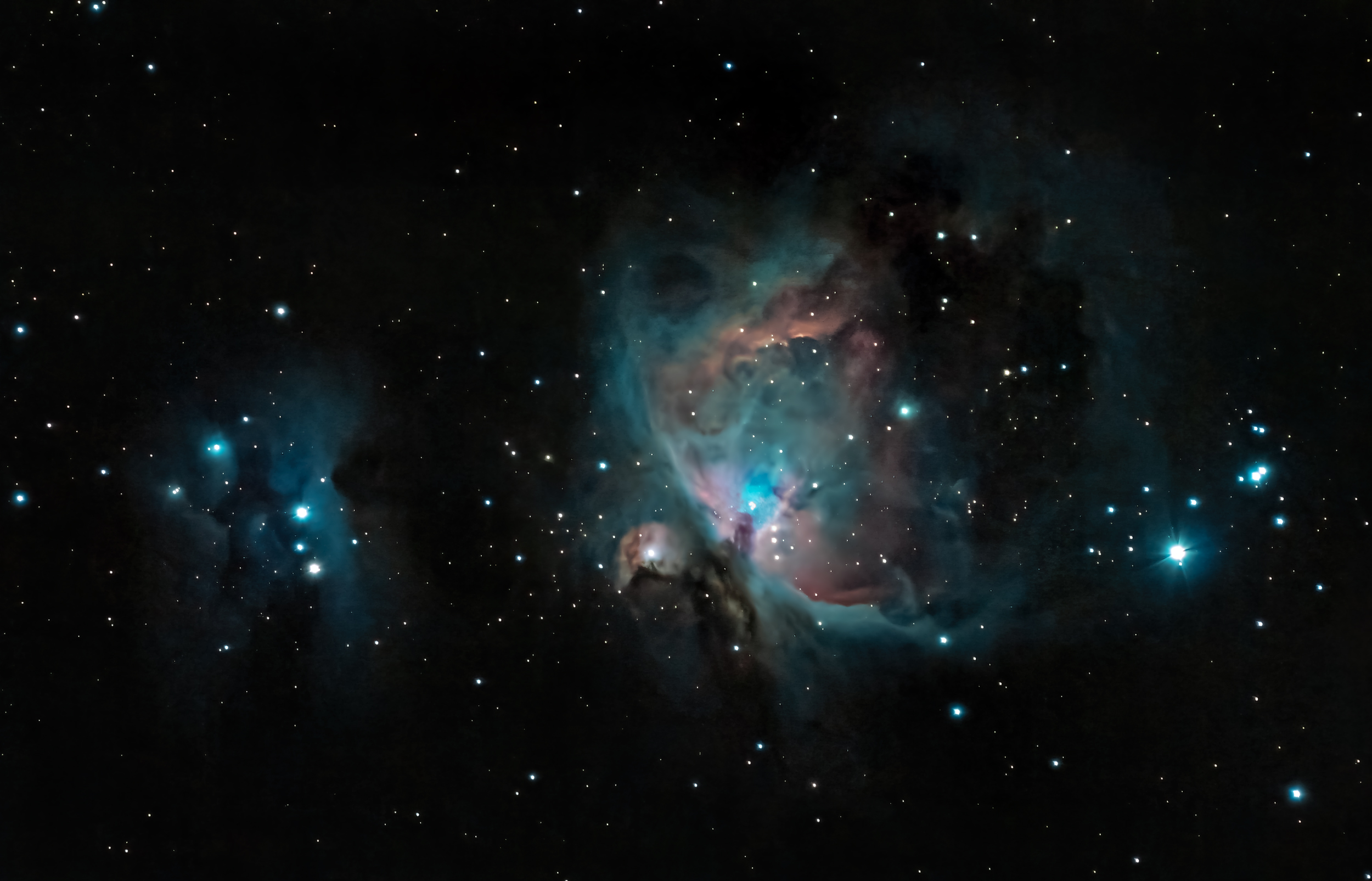

O modificare de culoare.
