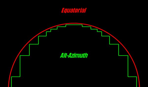

Si eu ma chinui cu Alt-azimutala montura goto , cind filmez cu cctv observ cum merge ca pe scari o planate sau vreo stea. Cind tin obiectul in mijlocul monitorului mai mult se simte cum sare ca pe trepte, iar daca il tin obiectul in colturile monitorului atunci planeta sta mai lin mult timp. Sunt un masochist care primeste placeri de la multe chinuri si batai de cap cu tehnica aceatsa.
