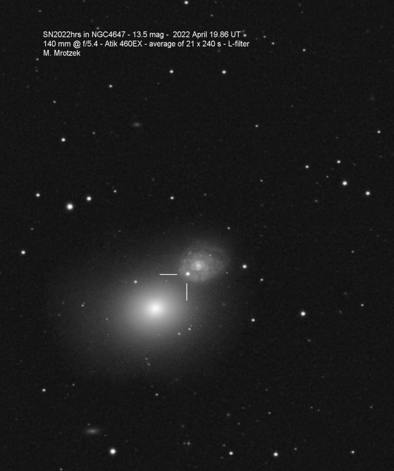

Salut, baieti, nu stiu daca ati vazut, este o supernova in galaxia ngc 4647 din Virgo. Este chiar langa M 60, deci este chiar foarte usor de gasit, la magnitudinea 12.5 in acest moment. Am observat-o ieri, M60 se vedea in 8dob tare, ngc 4647 chiar invizibila, doar de cateva ori am sesizat-o in jumatate de ora cu viziune periferica. Ma gandesc ca a fost si mai greu de vazut pt ca focusul ochiului era atras de punctuletul de langa, supernova, care se vedea clar in 10mm. Chiar superb, recomand. Pun o poza sa vedeti unde e exact, stelutele din jur nu se vad deloc, doar galaxiile si supernova.
 Marime fisier:  54.61 kb
 Vizualizat:  de 8301 ori
Engage! Wink

Aseara am reusit sa observ si eu supernova SN 2022 din galaxia NGC 4647 de langa galaxia M 60. Very Happy Se vedea ca o steluta de magnitudinea 12-12.5, aproape de limita telescopului de 150mm, la N-W de galaxia M 60 ,fix acolo unde este galaxia NGC 4647 pozitionata, dar care nu este vizibila in telescopul de 150mm. Este cea de-a doua supernova observata de mine, dupa cea din 2020 din galaxia NGC 4636, tot din constelatia Virgo. Smile
In afara de supernova si de galaxia M 60 am mai observat galaxiile M 58 (usor vizibila, cu centru luminos), NGC 4660 (foarte mica) ,NGC 4596 (greu vizibila, eliptica), dar au fost si nori care au acoperit temporar zona Virgo si m-a determinat sa caut in alte parti alte obiecte, ajungand la roiurile globulare M 5 din Serpens Caput si M 13 din Hercules, pe care le-am observat si la grosismentul maxim de 388x obtinut cu ocularul de 3,6mm pe telescopul de 150mm, M 13 se rezolva in stele pana aproape spre centru iar M 5 doar pe margine, dar la grosismentul maxim ambele se vedeau mai intunecate, desi se rezolvau mai usor in stele decat la grossimentul mediu de 155x. Smile
O sa incerc zilele astea sa fotografiez supernova cu telescopul de 114/900mm si camera Meade DSI si sa fac alte observatii vizuale daca vremea permite.
Mesaje: 3003
MesajTrimis: 02 Mai 2022 17:32 Download mesaj
Super captura "milanpicard"! Multumim de informatie. Sper sa o pozez si eu.

- Supernova SN 2022 hrs din galaxia NGC 4647 - Relativ greu vizibila, magnitudinea estimata undeva pe la 12.2 mv, comparand-o vizual cu o stea de comparatie de 11,8 magnitudini, diferenta fiind de circa un grad de luminozitate. Mai multe detalii despre supernova si fotografia sa puteti gasi si aici .

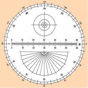

Pentru atmosfera, atasez o poza din primele zile ale lui Aprilie, in care vedem dobsonianul de 250mm si asistenta mea de Astronomie.
Veti intalni mentionari ale dublelor cu separatie mare deoarece am inceput sa le ''colectionez'', ma intereseaza. De ce ?
Deoarece am un ocular astrometric Baader pe care-l pot folosi la masuratori, vedeti reticulul.
Si ... cine stie ... asa cum am promis mai sus, poate ''meibi'' ma cuprinde elanul si ma apuc sa fac observatii stiintifice, cantitative de stele duble. Deci cu masuratori de separatii si unghiuri de pozitie.
Dar cu dotarea mea pot face asa ceva doar la stelele duble cu separatie mare.
De aici ''interesu' poarta fesu' ''.

Aseara, Miercuri 18 Mai a.c. am observat cu dobsonianul de 250mm supernova SN 2022hrs, 24 de galaxii in Virgo, roiurile sferice M5 si M13 cu galaxia NGC 6207, Iota Leo si dubla maruntica din asterismul triunghiular de la Est de ea, greu observabila si nebuloasele planetare M57/Lyra si ''Cat's Eye'' /NGC 6543 din Dragonul.
Dobsonianul de 250mm este nou pentru mine si simt mereu imboldul sa revad cu el toate obiectele deja cunoscute pentru a evalua si a ma bucura de apertura marita.
Inafara de observarea supernovei SN 2022hrs, ceea ce m-a bucurat deosebit aseara a fost vizibilitatea ''nemaivazuta'' in curtea mea a galaxiei M 98, unul dintre cele mai dificile obiecte Messier, clar vizibila si luminoasa la 171x si 240x.
