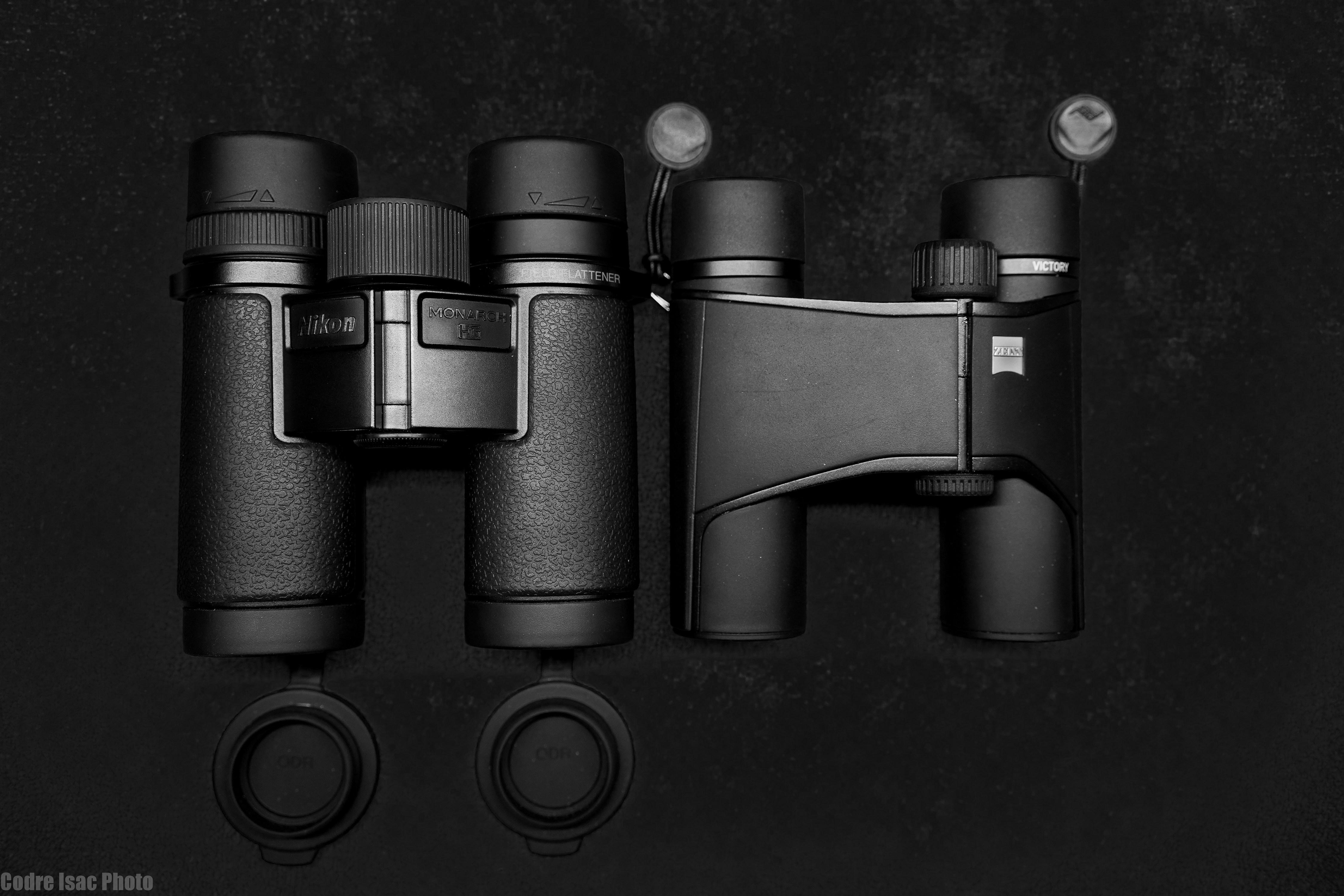

Designul este unul foarte reusit fiind cel putin la fel de atragator ca cel al lui Leica. Liniile simple impreuna cu imitatia de piele a armurii confera acestui binoclu un aspect retro. Binoclul arata extraordinar de frumos fiind un obiect de design in sine (vezi poze)
Corpul. Marimea corpului este foarte mica pentru clasa lui. Se poate observa ca este doar cu putin mai inalt decat Zeiss Victory 8x25. Nu se pliaza la fel de mic ca acesta dar cand este folosit desfacut nu este cu mult mai mare, dar cu avantajul obiectivelor mai mari. Corpul binoclului este din magneziu, usor si durabil (450g). Este umplut cu nitrogen fiind rezistent la 5m sub apa timp de 10 minute. Suprafata lentilelor exterioare este tratata hidrofobic pentru indepartarea murdariei si mentinerea cu usurinta a lentilelor curate.

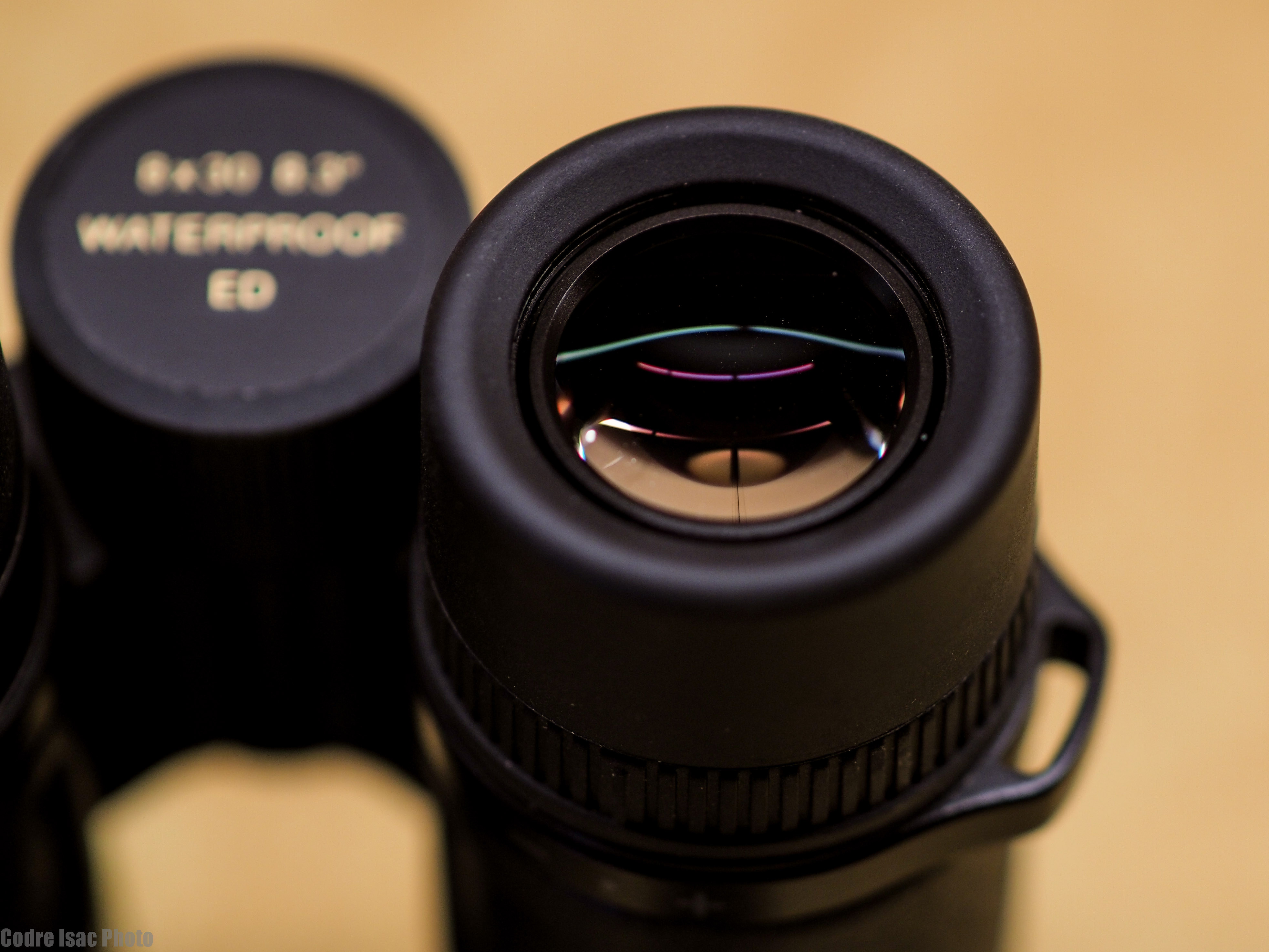

Reglarea dioptriei are o problema de design. Este prevazuta cu click de blocare, dar pentru a accesa rotita trebuie ridicata, iar pentru ai face loc, cupa ocularului trebuie ridicata o treapta. Dar avand in vedere ca reglarea o faci o data si gata, problema nu este chiar atat de grava.

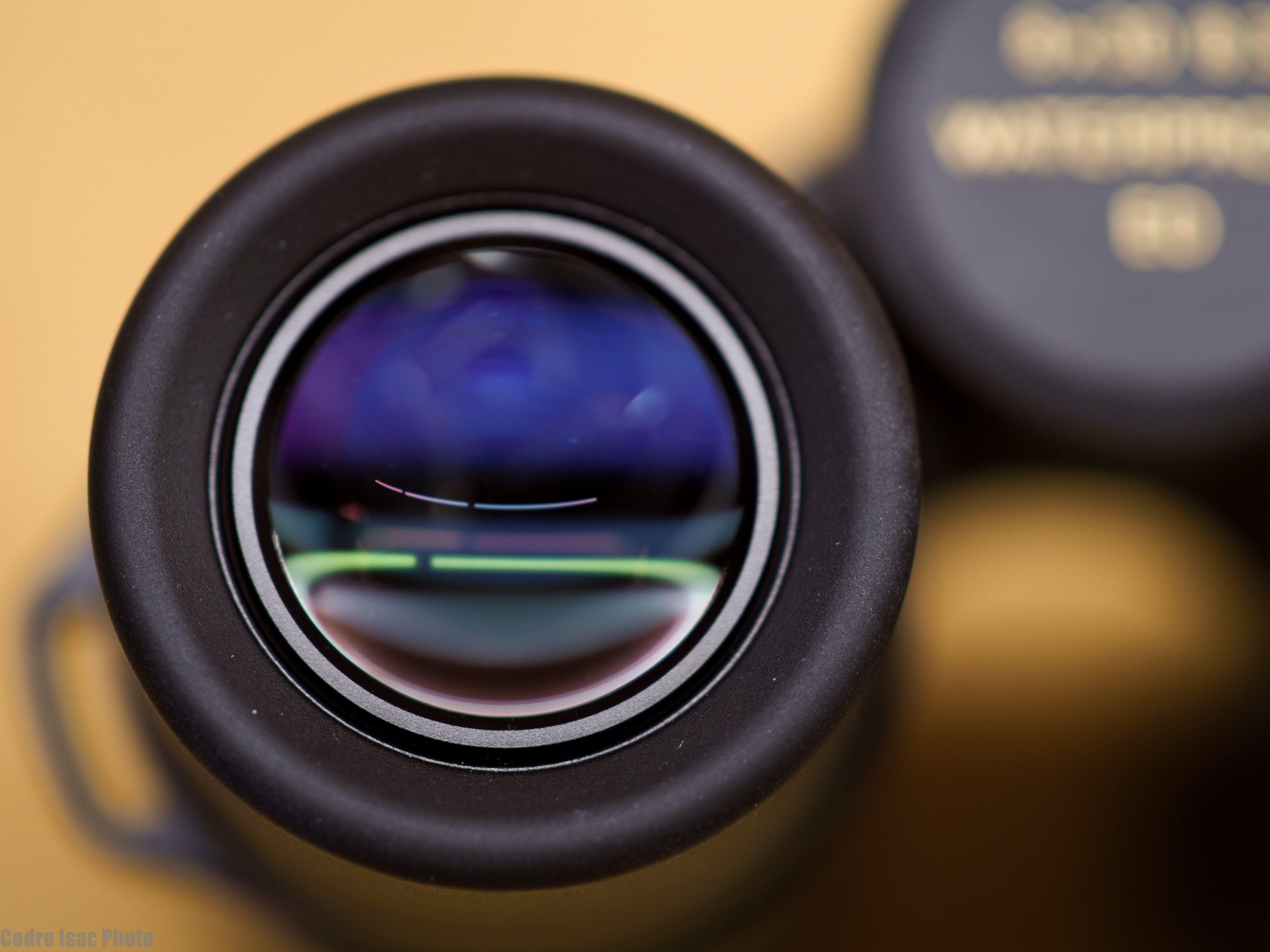

Ergonomia si usurinta de privit sunt excelente. Ocularele sunt foarte largi avand o distanta de privit confortabila de 16.2mm. Eu personal extind putin cupele ocularelor ca sa nu apara "blackout". Textura armurei este catifelata si foarte placuta la atingere. Este un binoclu foarte confortabil!

L-am comparat cu compactul Zeiss Victory 8x25, iar HG 8x30 are rezolutia si contrastul un pic mai bune, impreuna cu un confortul vizual mai bun, totul intr-un corp nu cu mult mai mare. Luminozitatea in conditii de lumnozitate puternica este aproximativ similara (indicand o transmisie a luminii foarte bune a micului Zeiss), dar noaptea se observa un avantaj al Nikonului.

Transmisia luminii este de 92% in lungimea de unda verde din specificatiile Nikon. Rezultatul ete foarte bun tinand cont de optica relativ complexa a ocularelor de camp larg.
Redarea culorii alb este echilibrata, avand culori saturate si contrastante.
Aberatiile cromatice sunt absente in zona de centru a imaginii dar prezente pe mariginele FOVului dar nu suparatoare pentru mine.
Rezistenta contra lumina este buna dar in unele conditii si unghiuri (cu soarele in apropierrea cadrului) isi poate face aparatie in partea opusa sursei de lumina o mica semiluna laptoasa pe marginea FOVului. Acesta reflexie este doar zonala, contrastul general ramanand extraordinar.
