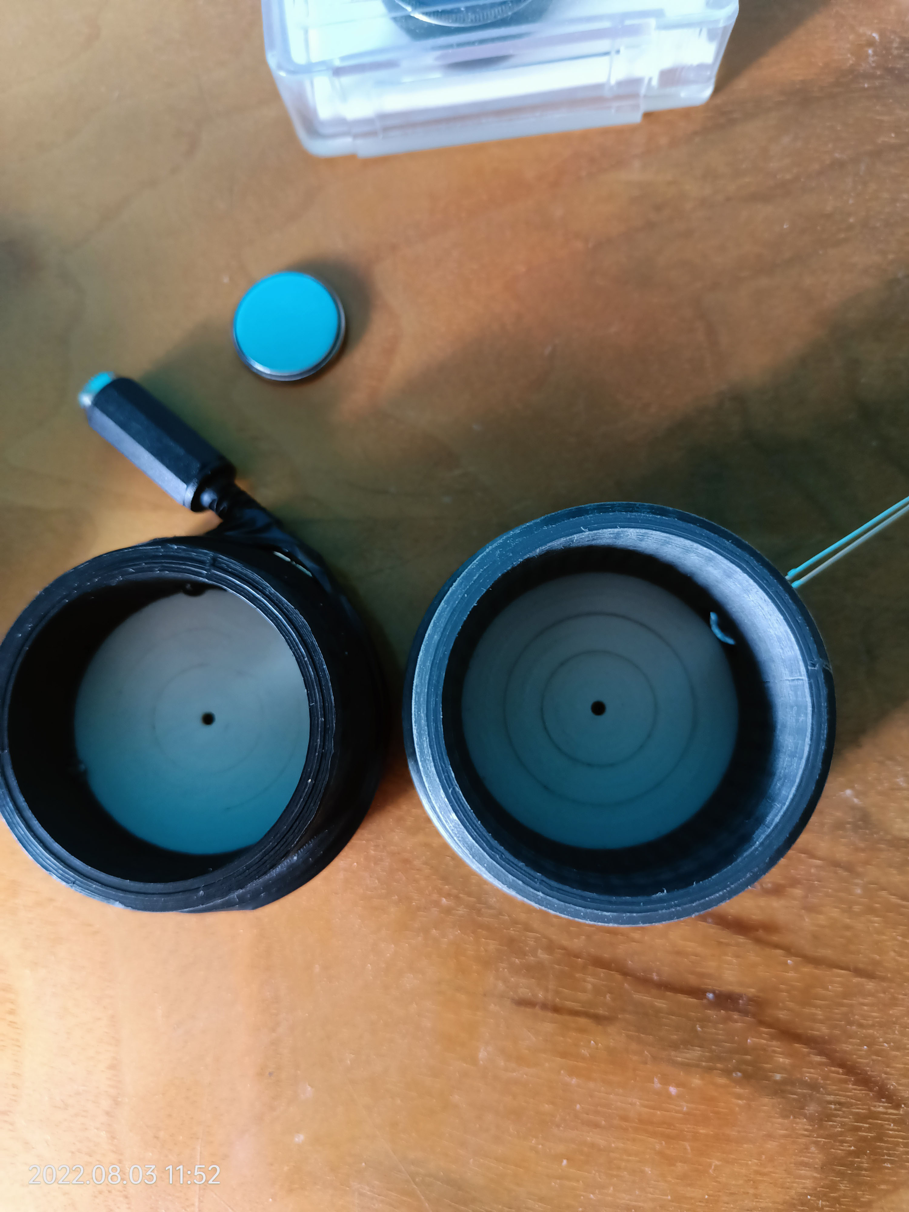

Buna ziua,
Plecand de la prezentarea
https://www.youtube.com/watch?v=aLwTkyJZM1...op-service
am creat doua versiuni pe lumina rosie si pe lumina alba a colimatorului original, ambele sunt usor de realizat prin inprimarea 3D si utilizarea LED (la rosu 3 buc de 12V, in lumina alba 1 buc de 3V ). Imaginile oferite sunt utilizabile in ambele versiuni pentru colimare
Imagini realizate cu telefonul, vag se distinge punctul negru al orificiului din dop in mislocul marcajului oglizi secundare, vizual insa este OK

Imagini din Cass Clasic
Fara iluminare interioara nu pot alinia secundara, nu se distinge nici "gaurica din capac " nici marcajul central al oglinzi (ce putin eu nu le vad), de aceea nu ajunde doar un simplu capac ingaurit
PLUS nu stiu, poate simplitate in realizare
