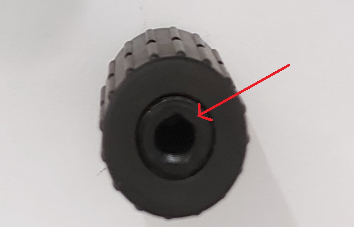

Filetul interior este tocit? Se poate scoate de acolo?
Poate e tocita intr-un cap, daca o intorci invers merge?
 Marime fisier:  75.4 kb
 Vizualizat:  de 3200 ori
Samariteanul
Data inscrierii: 21 Aug 2022
Mesaje: 16
MesajTrimis: 26 Aug 2022 13:32 Download mesaj
Nu se poate scoate de acolo.
Nu se poate intoarce invers.
Am incercat toate variantele.
