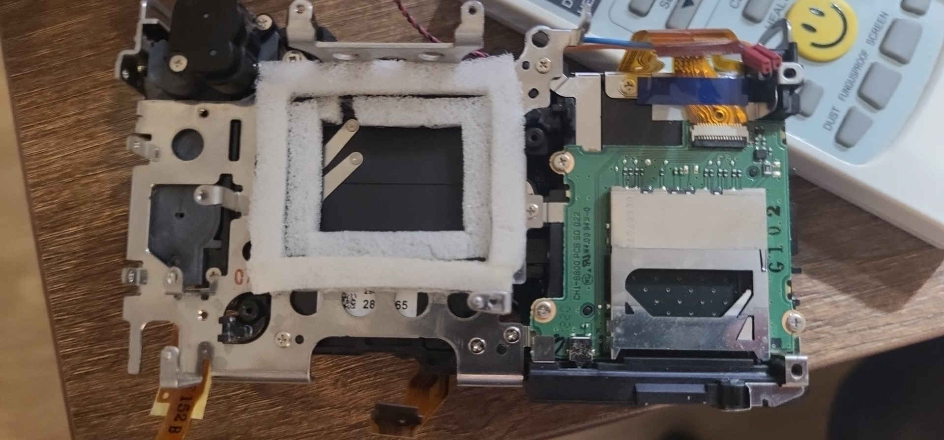

Pe spatele placutei, intre ea si senzor, este un rand de condensatori SMD. Aveti grija sa nu atingeti condensatorii cu placuta de cupru, altfel se va strica toata camera. Eu am sapat o adancitura in placuta de cupru in locatia in care erau condensatorii si am fortat intre PCB si cold finger un burete moale, sa fie si izolat electric, dar sa si micsorez orice suprafata pe care s-ar putea forma condens.

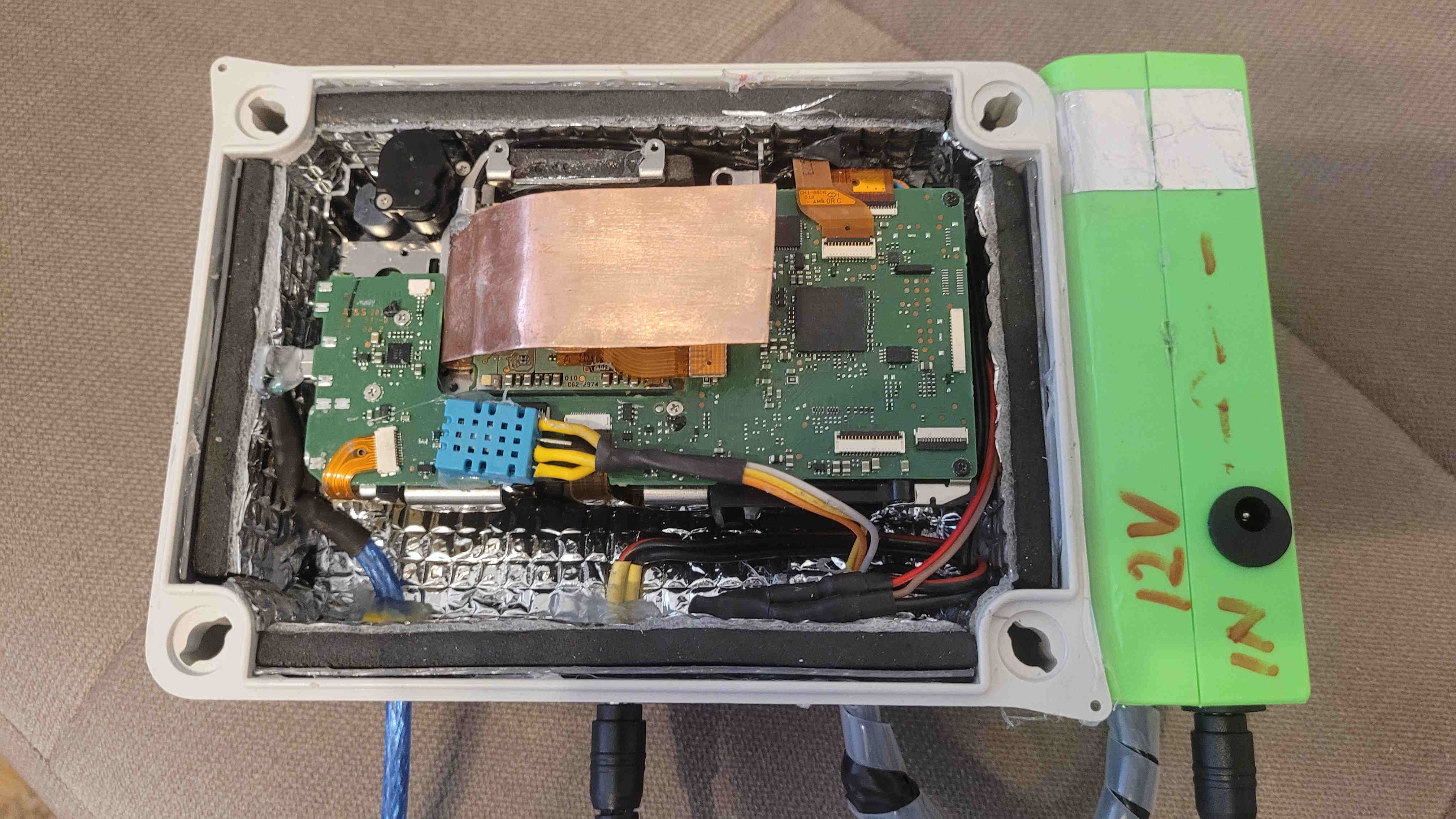

Placuta de cupru este apoi prinsa de rama de aluminiu a senzorului cu cele 3 suruburi care prind senzorul CMOS de aceasta rama si apoi este indoita intr-o forma de U, peste spatele senzorului. Nu stiu cat de mult a ajutat lucrul asta, dar am mai taiat o bucata mica de cupru pe care am lipit-o cu pasta si Poxipol incat sa atinga si integratul care este vizibil pe partea cealalta a placii. De mentionat este ca acea carcasa de metal de pe spatele senzorului a trebuit sa fie data jos pentru a permite placii de cupru sa intre sub senzor. Pe placa de cupru a fost aplicat un strat de pasta termoconductoare (deepcool Z5, daca intreaba cineva Very Happy). In jurul senzorului, pe rama de aluminiu, am aplicat un strat de burete lipit cu dublu adeziva pentru a etansa cat mai bine de exterior senzorul. De asemenea, carcasa shutter-ului a fost lipita cu hot glue de plasticul pe care e prins baioneta.

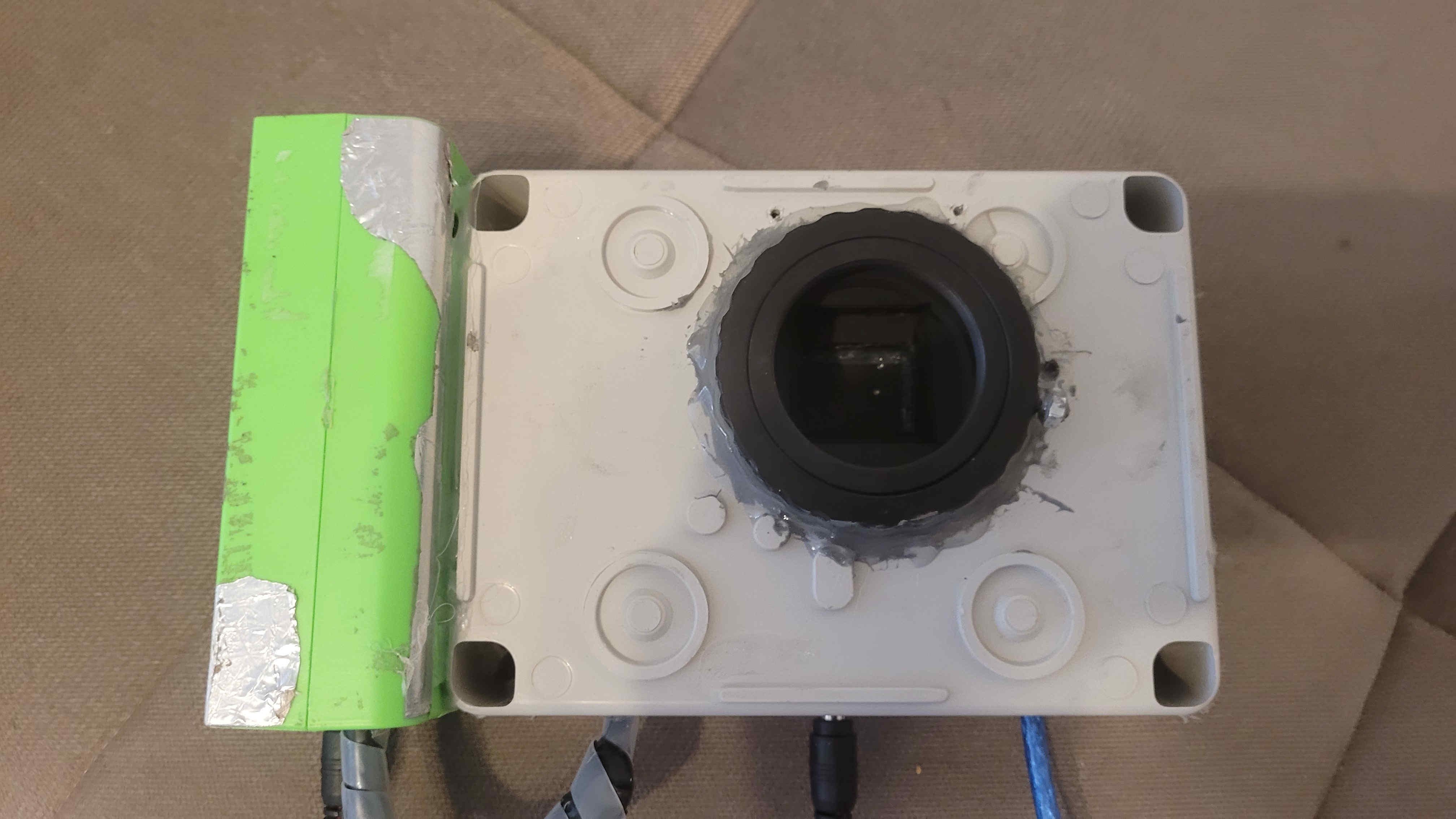

Apoi am trecut la carcasa. O cutie de jonctiune IP55 din Brico, in care am taiat o gaura pentru baionate camerei. Din pacate, cutia mea avea foarte multe garnituri de cauciuc pentru cabluri pe exterior, pe care le-am scos si am ramas cu multe gauri de jur imprejur, dar le-am astupat cu niste bucati de plastic lipite cu hotglue. Apoi, in interiorul cutiei, am lipit un strat de izopren (saltea de yoga sau de camping) si apoi un strat de mylar (din interiorul unei genti frigorifice). Camera a fost lipita cu epoxy de carcasa in zona baionetei. Am hotarat sa includ si adaptorul EF-T2 pentru rigiditate si am mai aplicat inca un strat de epoxy si in jurul lui. Sunt blocat la T2, dar e un filet destul de versatil incat sa nu am vreodata probleme.

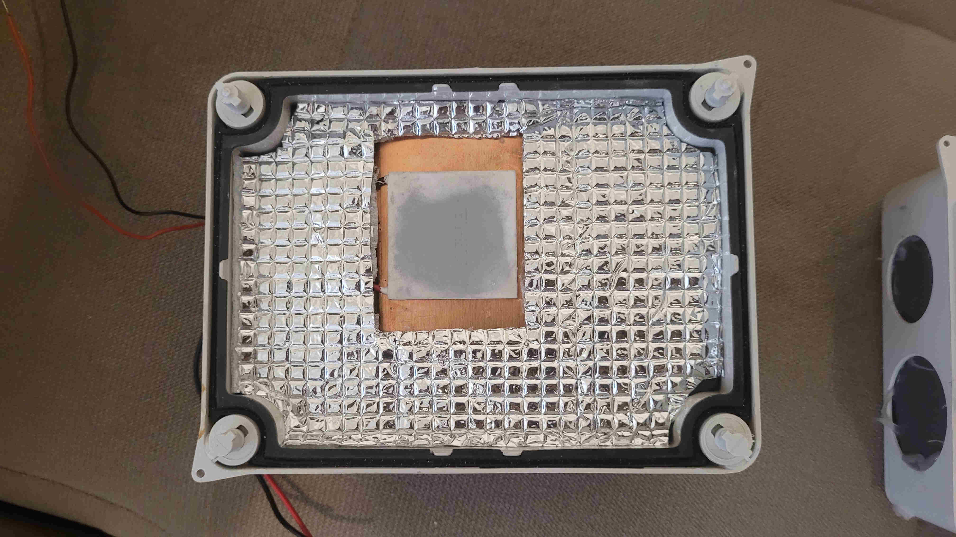

In capacul cutiei am facut o gaura in care am montat un cooler de procesor din cupru. Lipitura a fost facuta cu epoxy. Pe spatele cooler-ului a fost lipit TEC-ul, cu un strat de pasta termoconductoare si putin epoxy pe margini. Inca un strat de izopren si mylar au fost aplicate in jurul TEC-ului pentru a izola cat mai bine partea calda de partea rece in timpul functionarii. Firele TEC-ului au fost scoase prin capac.
Am montat un senzor de temperatura fix la baza cold finger-ului, unde se indoaie si se uneste cu bucatica mai mica de cupru care atinge integratul de pe fata placii de circuit a senzorului CMOS (din nou, cu pasta termoconductoare si putin epoxy). Pe placa de baza a camerei am lipit un senzor DHT11 de umiditate si temperatura ambientala. Senzorii de temperatura de pe cold-finger si heatsink sunt termistori, NTC de 10k.
Toate astea sunt controlate de un Arduino, printr-un software pe care l-am scris pentru PC. Arduino citeste senzorii si ajusteaza puterea aplicata pe TEC si viteza ventilatorului de pe heatsink in functie de temperatura tinta data de utilizator. TEC-ul si ventilatorul sunt controlate prin PWM. Am auzit ca nu este cel mai bun mod de a controla un TEC acela prin PWM, dar nu am gasit o solutie mai buna, asa ca am mers pe PWM (un modul de peste 100W cu 2 mosfeti in paralel).
Arduino calculeaza si dew point-ul din interiorul cutiei in functie de umiditatea din aer si temperatura ambientala. Arduino trimite prin serial informatiile catre programul de control, care nu este nimic mai mult decat o interfata grafica pentru comenzile trimise si primite prin serial.

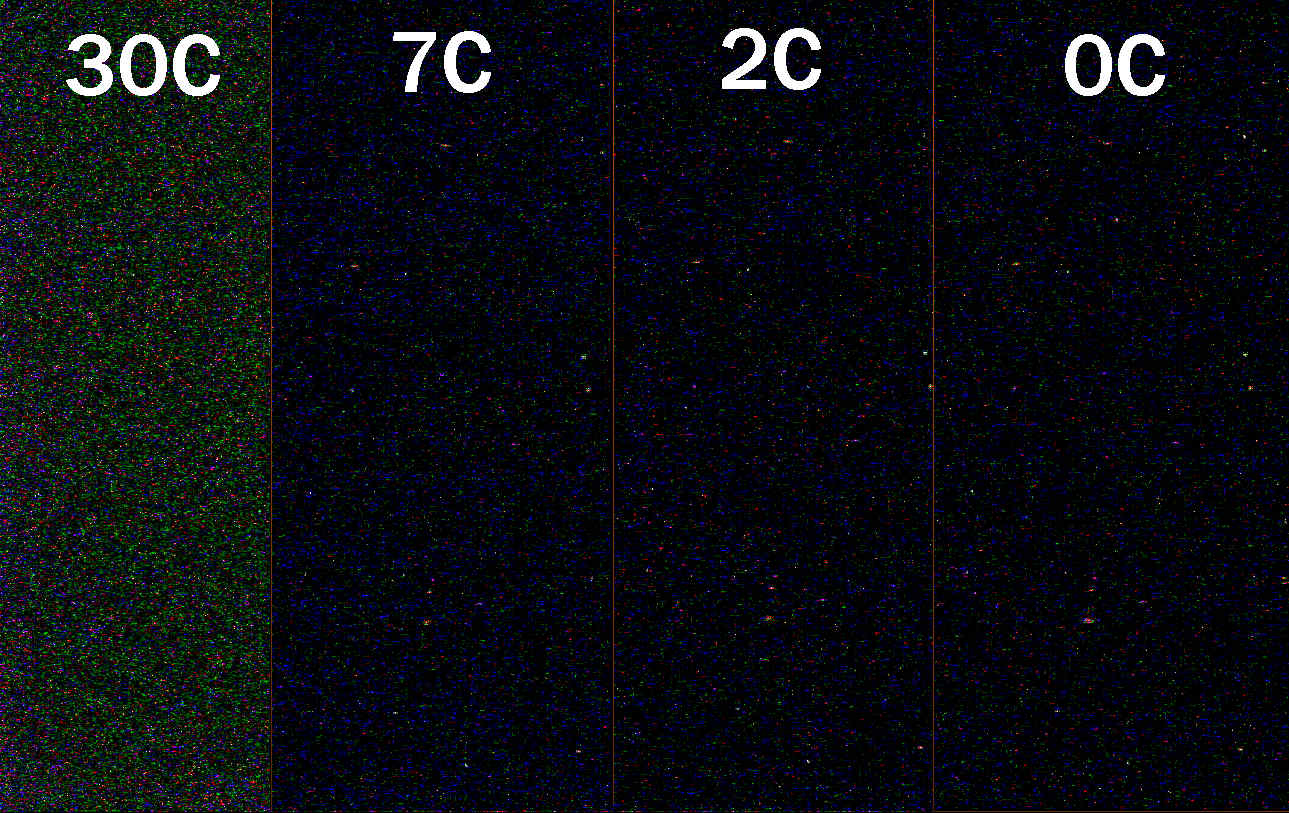

Primul test: o poza la temperatura ambientala, inregistrata de APT ca fiind 30 de grade. 240 secunde, ISO 1600. Dupa ce s-a tras poza, am dat autostretch in APT si a aparut noise-ul, destul de mult.
Testul doi: Am pornit racirea si am setat o tinta de 7 grade celsius. Dupa ce am asteptat 10 minute si am lasat ca temperatura sa se stabilizeze, am pornit o noua expunere ca cea de mai sus. APT a inregistrat 13 grade pe senzor (am inteles ca aceasta valoare nu este chiar atat de precisa pentru ca senzorul de temperatura ar fi, mai degraba, pe placuta de circuit, nu direct pe senzor). Noise-ul considerabil a scazul.
Testul trei: Am setat tinta la 5 grade (8 grade in APT). Noise si mai bun.
Ultimul test: 0 grade (3 in APT). Si mai bine, dar nu o diferenta prea mare).

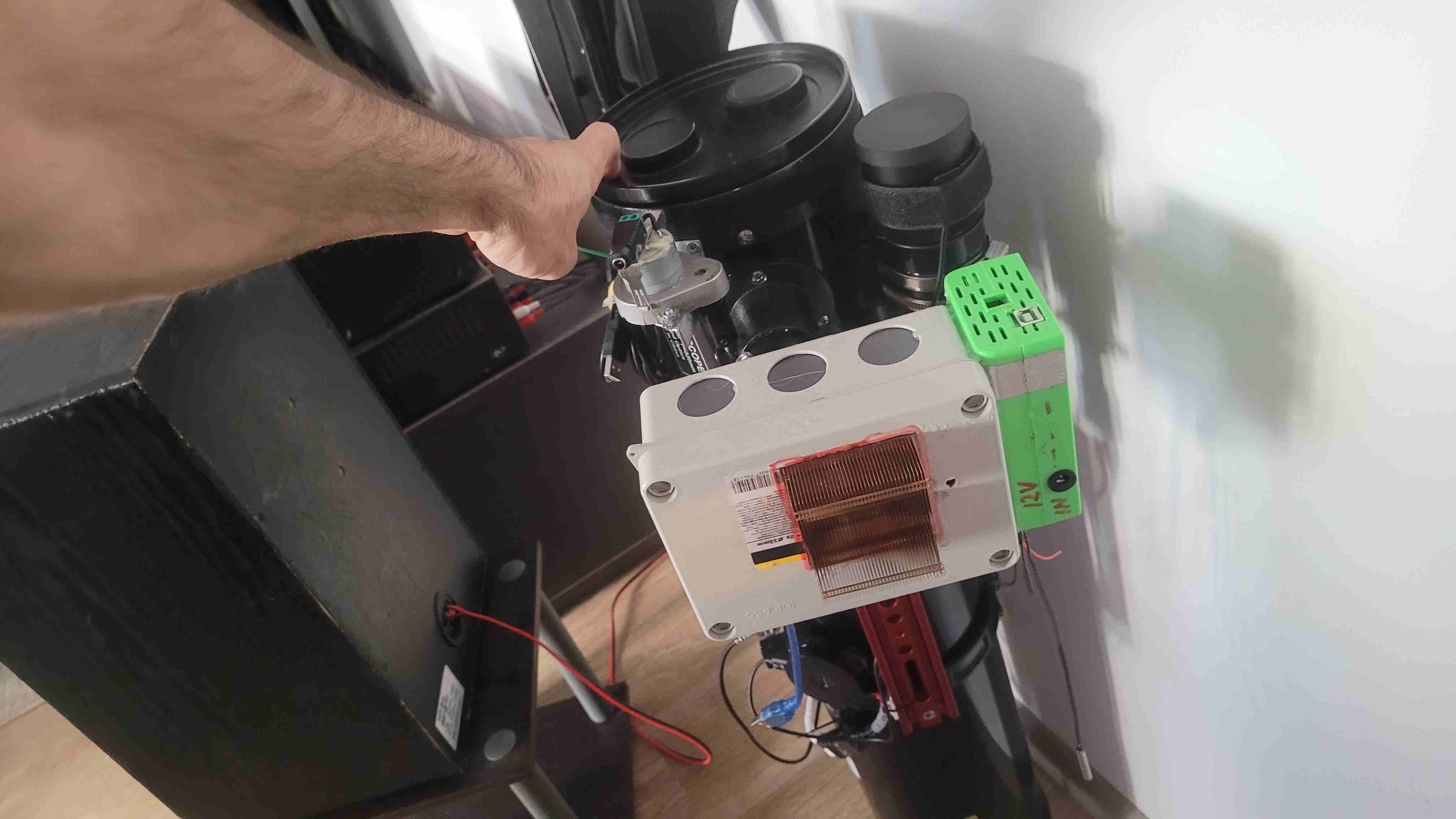

A apraut condens pe senzor la testul 4, ceea ce era de asteptat, avand in vedere ca nu aveam inca vreo protectie intre senzor si exterior. Urmeaza sa achizitionez un filtru IR/UV pe care sa il montez in adaptorul catre 1.25'. Asta, pe laga faptul ca va tine loc de capac anti-umezeala din exterior, imi va taia si lungimile de unda inutile care acum trec bine-mersi, avand senzor full spectrum.
Rezultate: Vedeti si voi mai jos diferenta! Sunt foarte multumit de el si abia astept sa il probez in camp deschis. Dezavantajul este faptul ca papa curent fara jena... 2.5-3 Amperi, dar rezultatele merita sacrificiul (de a achizitiona o baterie mai mare).
