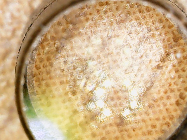

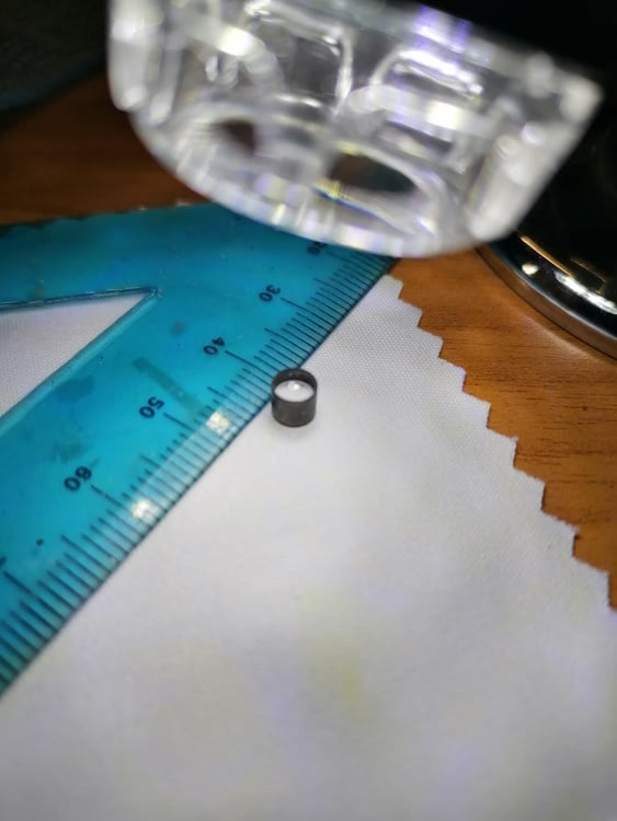

am patit eu ceva asemanator cu un ocular planetar TMB. O perioada a fost totul ok, pana intr-o seara , cand uitandu-ma la Jupiter, intr-o parte a campului vizual, a aparut planeta ca intr-o ceata, cu halou urat. Initial am crezut ca e ceva mizerie pe optica, dar totul parea ok. Ulterior am descoperit problema. Dubletul de pe lentila Smith sa dezlipit, sau s-a deteriorat adezivul. Nu imi dau seama de la ce, pentru ca nu l-am scapat, nu a stat nici in caldura.

Dezlipește de tot lentila smyth, curăță cu acetona și pune o picătură mică de ulei siliconic între elemente . Scapi de problemă pe veci .

lentila aia smith e mica, abia am observat care eproblema. Se vedea doar marit cu microscop Smile
