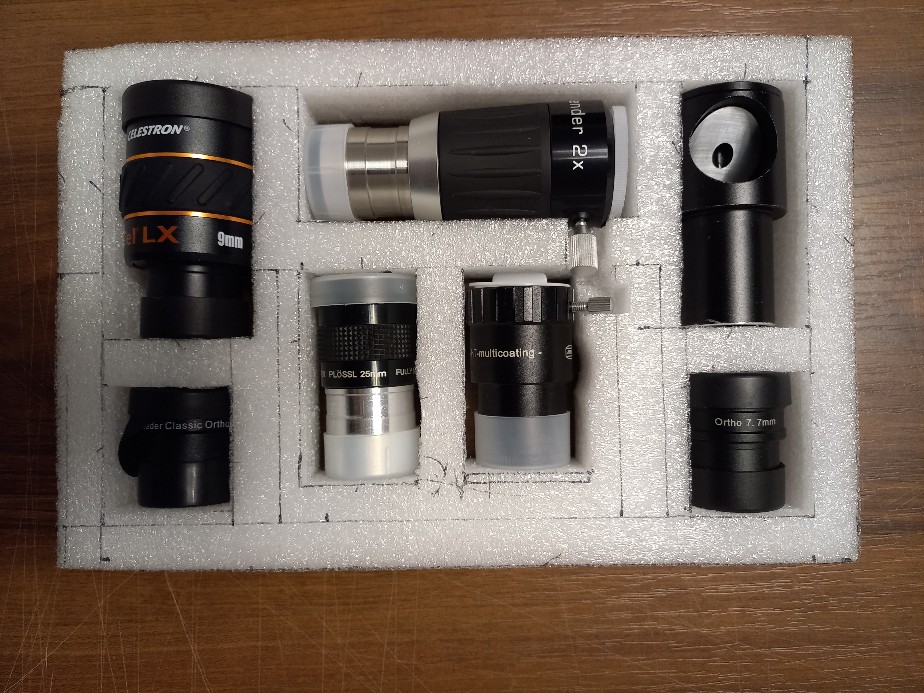

Gata, m-am lamurit.
Aveam in casa si nu stiam, trebuia doar sa intind mana sa o iau, in loc sa risipesc 40 de lei pe salteaua din izopren.
E vorba de spuma de polietilena (cred ca asa se numeste) si era in cutia telescopului, protectia la transport.
A durat extrem de putin taiatul, in comparatie cu spuma din izopren.
Ba mai era si deja lipta de fabrica, cateva straturi cat sa formeze o grosime de 50 mm.
Acu'sa vad de vreun material mai moale pentru fundul si capacul cutiei.
Poate pana gasesc, o sa folosesc, temporar, folie cu bule.
Dar intai sa fac cutia.

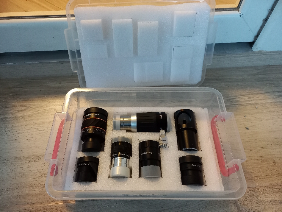

Stiu ca e doar o simpla cutie de oculare, dar daca tot am inceput topicul, sa-l si inchei cu rezultatul final.
Am facut cutie cu pereti din placaj multistrat gros de 12 mm.si capace din placaj simplu de 4 mm.grosime (poate cam subtire, dar numai din asta am avut, iar sa lipesc 2 foi cu aracet ca sa obtin 8 mm., am zis ca deocamdata nu). Dar nu am fost multumit suta la suta de rezultat. Traforajul electric s-a stricat demult, am taiat la traforaj manual. Cutia e solida, dar imbinarea dintre capac si baza cutiei nu-mi place, n-am putut taia perfect. In consecinta, cand inchid cutiai se vad goluri intre cele 2 parti ale cutiei; mici, 1 mm.sa zicem, dar nu-mi place deloc. Slefuire manuala nu mai merge, nu mai am atata rabdare. Sunt si alte solutii, dar deocamdata am lasat-o asa.
Si montarea balamalelor era cat pe ce sa o gresesc, dar pana la urma am scos-o la capat.
In afara de un mic decalaj de 0,5-1 mm.intre cele 2 parti ale cutiei cand aceasta e inchisa, alte probleme nu sunt; cutia e solida si perfect functionala, doar ca sunt eu mai fițos, probabil.

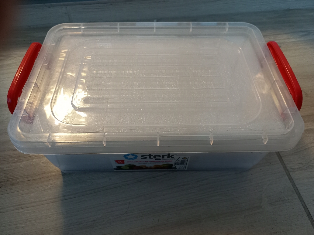

Plictisit, am ales varianta cea mai comoda si mai ieftina: o cutie din plastic care se gaseste peste tot.
Pe fundul cutiei si pe capac am pus cate o foaie de spuma din polietilena, groasa de 20 mm.
Cadrul in care stau ocularele e din spuma de polietilena groasa de 25 mm.
Adaosurile de spuma din capac sunt lipite cu scotch dublu adeziv.
Din pacate, am scapat pe jos un ocular. De pe masa pe gresie. In 6 ani de cand am telescopul, nu mi s-a intamplat niciodata, cu nici un accesoriu.
Acum, mai mult, a trebuit sa fie tocmai Celestronul XCel LX de 9 mm., ocular cel mai des folosit de catre mine (si cel mai scump!).
Asta e. Diseara, daca voi avea cer ok, o sa-l verific.
Macar de era unul dintre ortoscopice, nu ma necajeam asa de mult (din motive de pret, frecventa in utilizare, comoditate pentru ochi...in fine, fiecare cu preferintele lui).
Va multumesc pentru raspunsurile pe care mi le-ati dat si, din punctul meu de vedere, topicul poate fi inchis.
