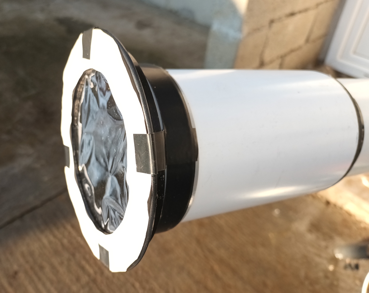

Eu am facut o flansa de polistiren care sa intre peste parasolar, securizata cu scoci, desigur doar foto ca pentru vizual nu e sigura.

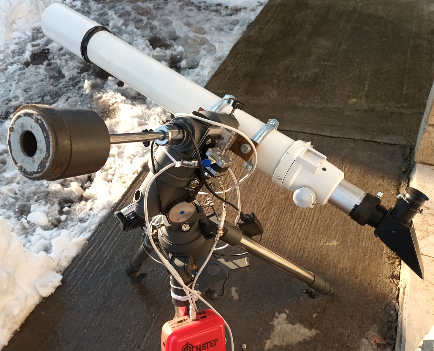

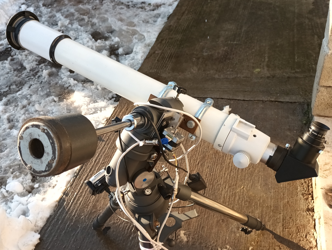

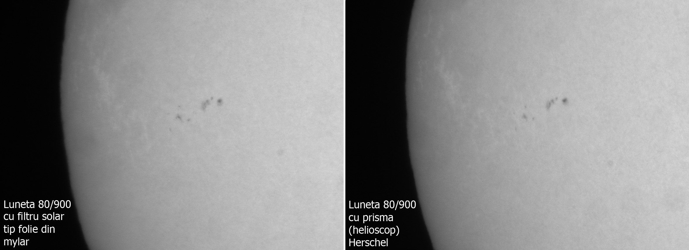

Intr-adevar ,asa este, azi am reusit sa fac comparatia dintre filtrul solar clasic si prisma Herschel, pe luneta de 80/900, cu camera Point Grey ,dar si vizual cu ocularul de 20mm, cerul fiind senin pana aproape de pranz, si diferentele intre ele nu mai sunt asa mari, ca intre luneta de 80mm+prisma Herschel si reflectorul de 114mm+filtrul solar clasic. Prisma Herschel are totusi un contrast putin mai accentuat (cel putin la vizual) decat filtrul solar pe aceeasi luneta, si apar si diferente de nuanta, prisma avand o nuanta neutra iar filtrul solar o nuanta de alb-mov, dar ambele au acelasi nivel de claritate.
Deci reflectorul e veriga slaba la observatii solare, pe langa contrastul mai slab datorita obstructiei, mai are si dezavantajul ca sufera de turbulenta instrumentala, mai ales ziua, vara in special, cand tubul se incalzeste de la soare, fiind de culoare inchisa. Dar in anumite conditii (seeing bun, dimineata) ofera o claritate putin mai buna decat luneta de 80mm in pofida contrastului mai scazut. Smile
Comparatie filtru solar tip folie vs prisma (helioscop) Herschel, pe luneta de 80/900mm, cu camera Point Grey Chameleon. Cadre brute
 Marime fisier:  338.86 kb
 Vizualizat:  de 11632 ori
Luneta de 80/900 echipata cu prisma Herschel.

Luneta de 80/900 echipata cu flitru solar de apertura, tip folie.
 Marime fisier:  925.85 kb
Filtru solar tip folie pentru telescop de 114mm adaptat pe luneta de 80/900mm.

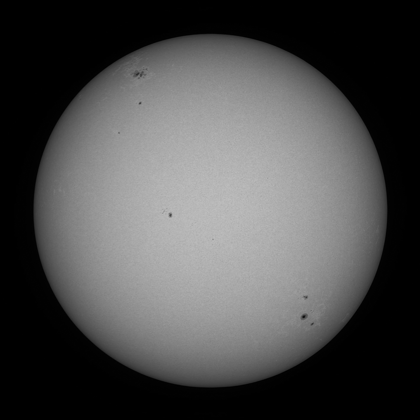

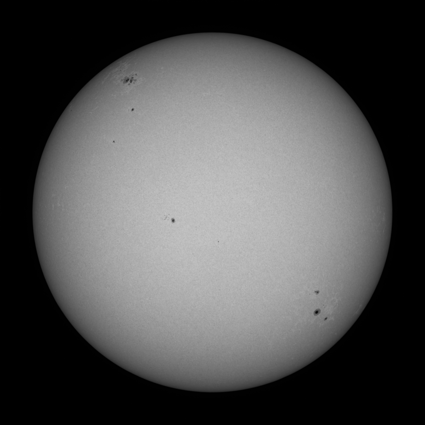

MesajTrimis: 27 Mai 2024 01:55 Download mesaj
Azi s-au aliniat planetele si am reusit sa testez folia Baader foto si prisma Lacerta cu filtru ND3 inclus, am obtinut cam acelasi timp de expunere, la prisma am crescut putin gain-ul (50) ca sa am aceeasi histograma la acelasi timp de expunere (0.25ms). Focala 600mm, detalii micute pe senzor, deocamdata nu vad diferente intre cele doua metode. Captura avi 1000 cadre, 50% stack, in Registax am avut aceleasi setari in wavelets pentru ambele.
Vizual am testat la 60x doar prisma, cu filtru de polarizare, undeva pe la jumatea atenuarii mi se parea bine de utilizat. S-au vazut binisor regiunile, in special 3691 si zona adiacenta, suprafata discului parea destul de uniforma, fara detalii vizibile, cu exceptia multitudinii de pete existente.
Folie Baader foto
Lacerta 2"cu filtru ND3
 Marime fisier:  334.12 kb
 Vizualizat:  de 8776 ori
