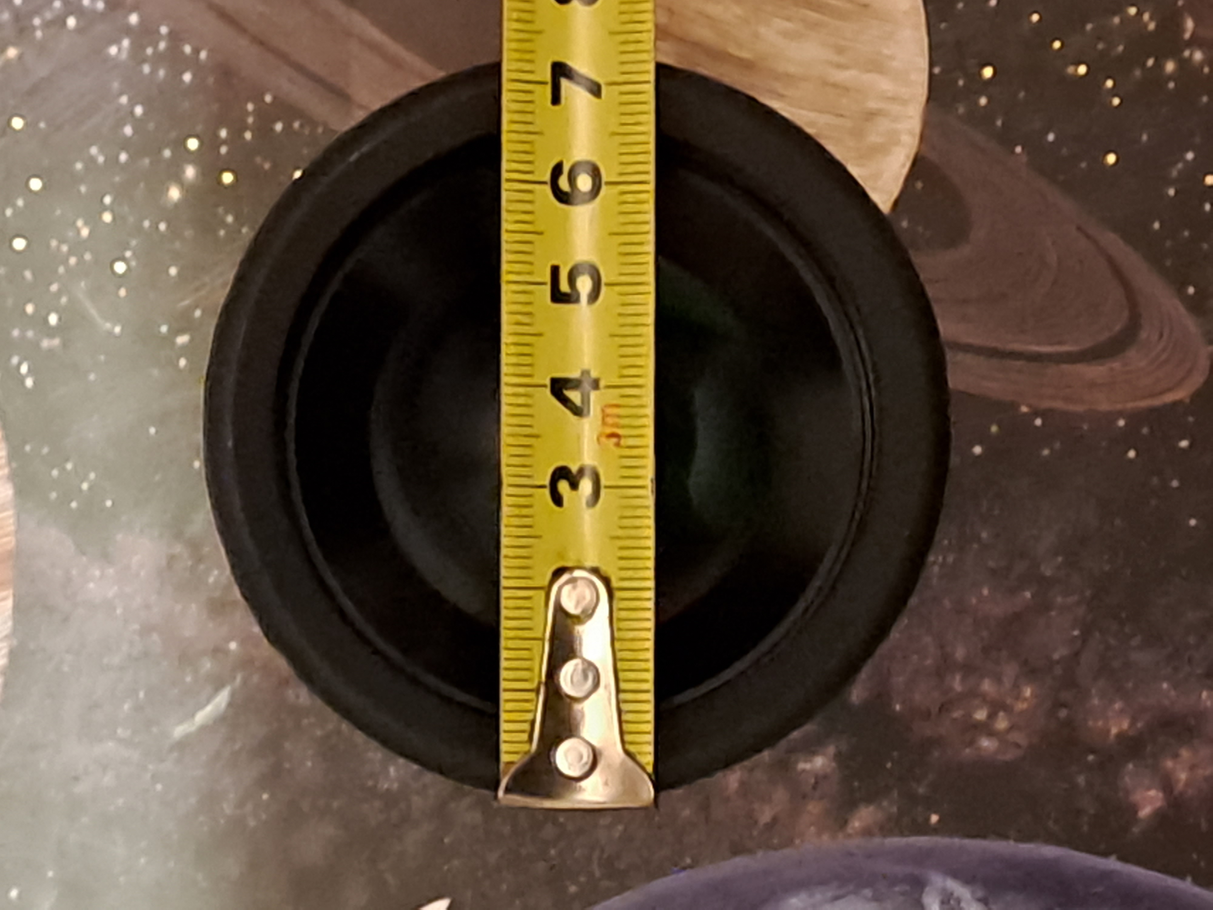

Omegon swan 38mm-70°
Mie personal mi se pare cam exagerat.

ZAN
Data inscrierii: 07 Feb 2021
Mesaje: 103
MesajTrimis: 16 Feb 2023 00:28 Download mesaj
Cam ca si cum ai incerca sa arunci ochiul intr-o găleată.Ocularul e destul de incomod.
O vreme am încercat sa nu depăsesc pragul de 32mm la oculare.
Daca as fii stiut ce diametru are cupa ocularului lansam comanda cu cel de 32mm in cos.
