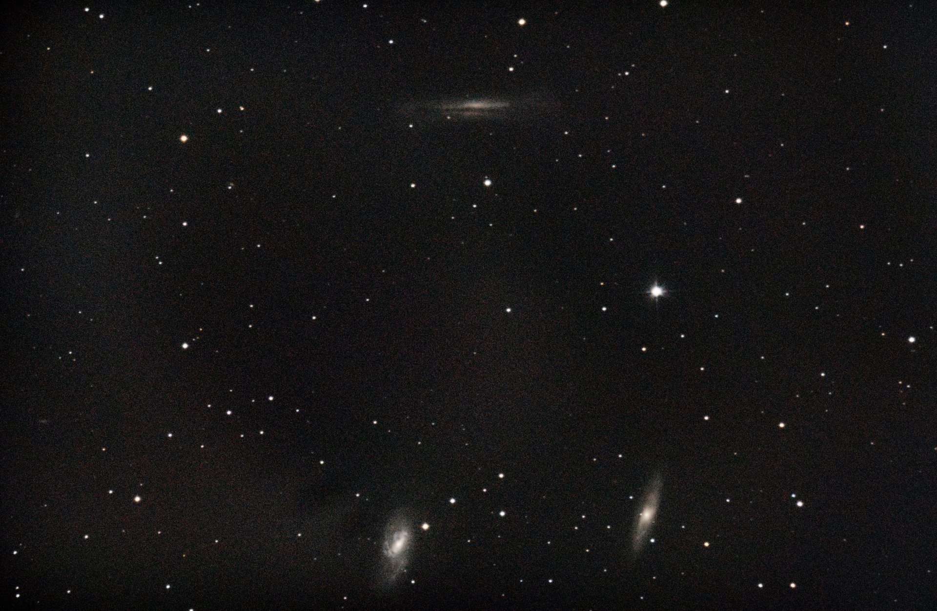

Am avut o seara neasteptata pe 21 februarie, total neplanificata. Am observat stelele ca fiind foarte clare din dormitor si am sarit sa asamblez telescopul in balcon.
Pana acuma mai mult am insistat sa pozez Orion dar am zis sa caut alte obiective spre sud din balcon (inca nu mi-am curaj sa ies din Bucuresti).
Chiar s-a dovedit a fi cea mai distractiva seara de pana acuma, am stat pana la 3:30
Sunt de vorba lunga asa ca incerc sa rezum:
  • C64
  • M41
  • M46 + NGC 2438
  • M47
  • M65 M66 NGC 3628 toate dintr-o bucata
Aparatura:
  • Skywatcher N 130/900
  • EQ2 cu motorizare doar pe RA. Jale mare la mine cu montura.
  • Camera Sony ZV-e10 ( 6000 x 4000, 23.5 x 15.6 mm (APS-C) CMOS)
  • Fara filtru, am uitat sa pun un Optolong L-pro
In afara de galaxii unde am avut 100x15s, expunerile au fost 100x5s
De procesat am lucrat in mare parte in Siril + Affinity Photo
Accept orice feedback, sunt programator asa ca sunt obisnuit cu feedback brutal de onest.
PS: pare-mi-se ca sunt putin decolimat

MesajTrimis: 01 Mar 2023 08:54 Download mesaj

MesajTrimis: 01 Mar 2023 09:45 Download mesaj
Cred ca nu ai focalizat bine .

MesajTrimis: 01 Mar 2023 22:00 Download mesaj
Si mie mi se pare un pic defocalizat, nu decolimat.
Haloul din background e de la poluare luminoasa sau ceva reflexii/lumina parazita ?
In rest nu-i chiar asa rau precum crezi. Smile
La M46 ai prins si nebuloasa planetara NGC 2438 ...
MesajTrimis: 01 Mar 2023 23:54 Download mesaj
Titlul subiectului: Re: Capturi de pe 21.02.2023
Alexandru Simandi a scris:
Cod:
  seeing,
  defocus,
  coma,
  decolimare
probabil in ordinea asta.
Prima mi se pare misto, daca e din balcon. Niste expuneri in plus s-ar putea sa ajute la zgomot si la detalii. Cred ca pana la (de)colimare te mananca sfintii (adica seeingul specific orasului, plus lumina de fond). La asa inceput neaparat fa-ti curaj si iesi la un cer negru, vezi colegii care mai ies, alatura-te lor, altfel e cam dubios sa iesi asa haihui noaptea singur.

MesajTrimis: 02 Mar 2023 08:15 Download mesaj
valy a scris:
Ai pozat din balcon din Bucuresti?!
Da, am uitat sa mentionez locatia. Bucuresti, balcon spre sud cu poluare de la stadionul Steaua.
Posibil in top sa fie seeing dar dau vina si pe montura, se cam leagana la adieri de vant.
Coma poate sa fie de la focalizator ca s-a "indoit" putin de la greutate? cred ca ii pun o hartie ceva pe interior sa nu mai aibe joc.
O sa imi fac curaj sa ies afara acuma ca a venit primavara si se mai incalzeste.
Am reusit sa imi fac un adaptor care scurteaza focalizatorul ca sa pot pune camera zwo cu roata de filtre. Trebuie sa le fac o inaugurare cum se cuvine Very Happy
Am refocalizat de 3 ori in acea noapte cu masca cat de bine am putut.
Halo imi apare aproape mereu dupa ce dau background extraction in Siril. Am facut o extensie de tub ca sa mai anulez din poluare, daca o scot imi iese mult mai rosiatic. Imi mai iese rosiatic cand am acei nori inselatori de altitudine inalta subtiri, nu se vad la prima vedere, doar dupa cateva poze cand treci prin ele se vad "valurile"
Am suspectat decolimarea pentru ca am facut-o in decembrie prima oara in viata mea si era mai frig atunci. E dubios sistemul ca pot impinge din fundul telescopului cu degetul oglinda impotriva arcurilor.

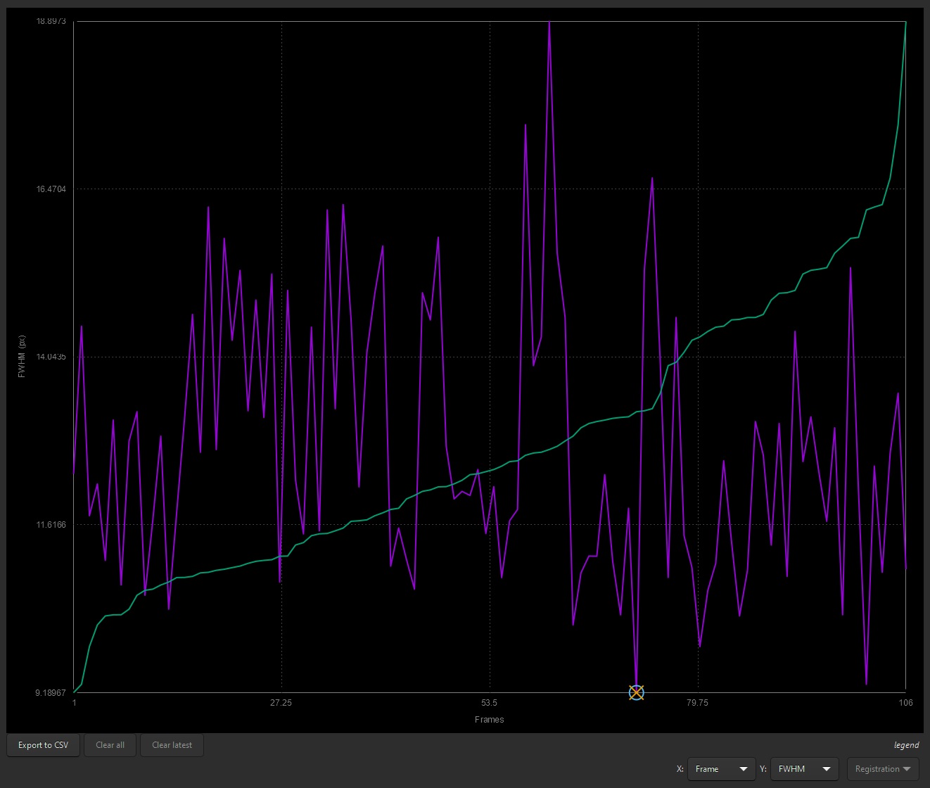

Am atasat graficul FWHM de la seria cu galaxia. O parte sunt alungite cand mai fuge montura nefiind foarte cursiva la rotita.
La stacking am eliminat extrema superioara, parca am pus un 70% cat sa ajung spre un 13px.
Grafic FWHM de la seria cu galaxia expuneri 15s
 Marime fisier:  169.58 kb
 Vizualizat:  de 3688 ori
MesajTrimis: 02 Mar 2023 16:46 Download mesaj
Din testele mele cred ca aia e, atat se poate, si chiar daca ai eroare de tracking sau decolimare sau defocusare ele sunt ascunse de/sub seeingul de balcon de oras.
Pentru focus fa-ti o masca Bahtinov, eventual testezi din ora in ora ca e posibil sa se modifice focusul din diverse motive.
Si in limita timpului si a cerului senin adauga cat mai multe ore de semnal, ce ai facut pana acum e foarte ok.

MesajTrimis: 02 Mar 2023 21:06 Download mesaj
Am reusit o editare mult mai buna, in mod amuzant dupa denoise daca dau inca un background extraction iese miere.
Ma asteptam sa pierd detalii si am evitat mereu dar arata mult mai bine

MesajTrimis: 02 Mar 2023 21:15 Download mesaj
valy a scris:
Am o masca printata 3D. Problema cred ca mai mult e la tehnica mea, faceam o poza cu iso urias ca sa exagereze linia si dadeam zoom la ultima poza, roteam putin, mai faceam o poza. Plus seeing care dansa liniile Laughing
Mesaje: 5320
MesajTrimis: 02 Mar 2023 21:46 Download mesaj
Folosesti ceva corector ? Ca nu prea se vede coma.
Eventual pune si o poza mai bruta fara "background extraction" si fara NR.

MesajTrimis: 03 Mar 2023 09:08 Download mesaj
nobody a scris:
Nu folosesc deloc corector, cred ca dimensiunea senzorului ma ajuta plus lungimea focala mai mare (130/900)
Stack nemodificat arata asa. Se vede poluarea luminoasa dintr-o parte.

MesajTrimis: 03 Mar 2023 09:13 Download mesaj
Asa arata telescopul, se vede montura legendara Very Happy
Acolo experimentam cu barlow dublu pentru Jupiter. Nu crezi pana nu incerci Very Happy

MesajTrimis: 04 Mar 2023 20:52 Download mesaj
Am rezolvat enigma cu coma, e de la drift, motorizarea pe RA atata poate saraca, nici macar nu o pot regla dintr-un potentiometru sau ceva. Nu e fix pe viteza de rotatie a pamantului.
