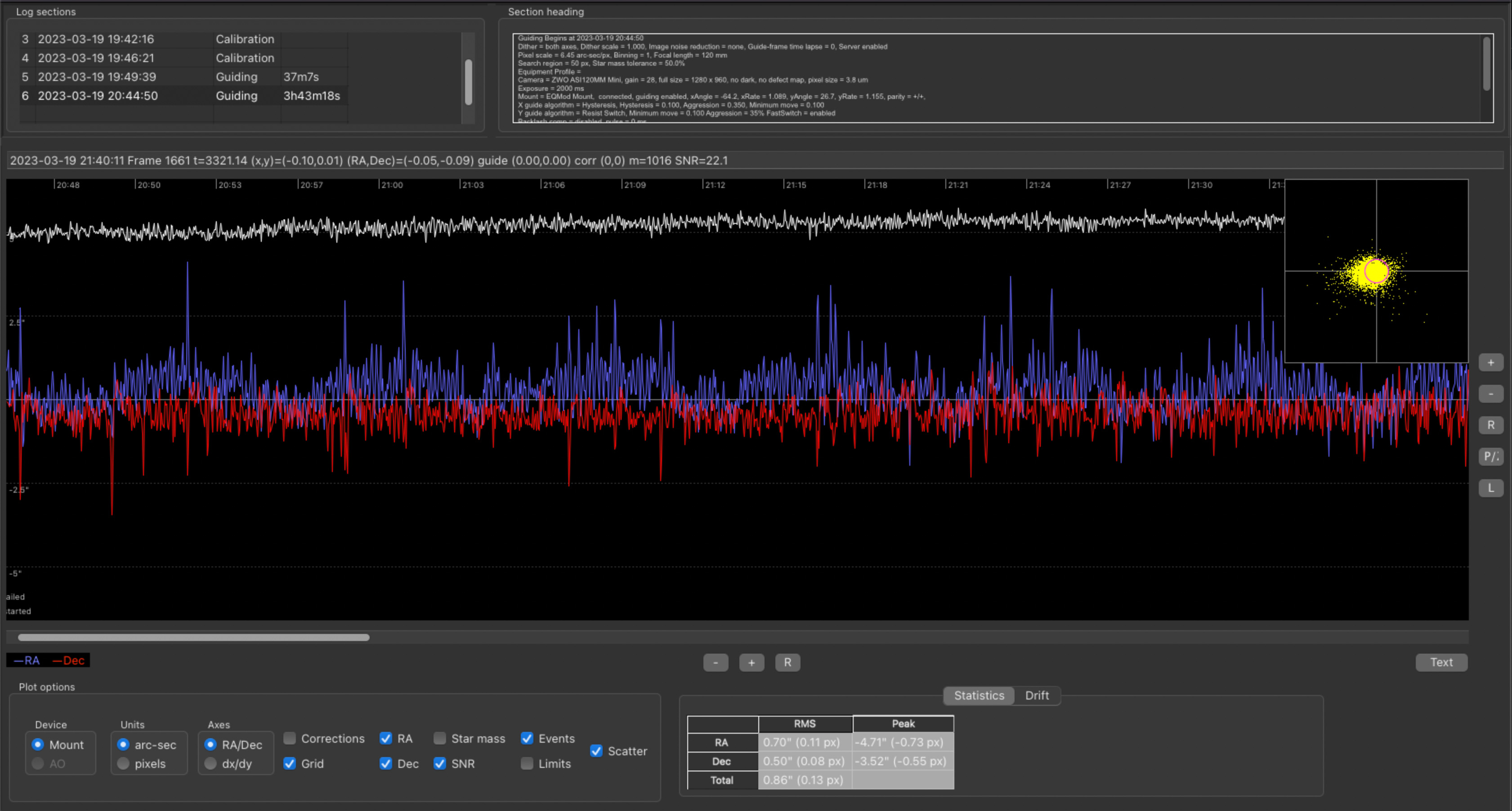

Te referi la varfurile astea? Ce e ciudat e ca unele sunt si pe o axa si pe alta, pare ca ceva se misca pe acolo de trebuie corectie simultan pe ambele.
Poate guiderul are o problema. Sau incearca sa dezechilibrezi totul intr-o parte si ulterior in cealalta, vezi daca are vreun efect una sau alta din dezechilibrari. E gripata montura, la slew rate se misca uniform?

Cand zic ca eroarea depasea valoarea de 1, ma refer la ceea ce afisa AsiAir-ul in timp real pe graficul de ghidare din aplicatia mobila.
Am atasat si intregul grafic pentru toata perioada de vreo 3 ore jumate pe care l-am deschis cu programul PHD2LogViewer (AsiAir-ul face la sfarsitul sesiunii foto un fisier text care poate fi deschis cu acest program, in care apar detaliile despre ghidare).
 Marime fisier:  653.4 kb
 Vizualizat:  de 2455 ori
MesajTrimis: 22 Mar 2023 16:30 Download mesaj
Aici se vede mai bine problema/problemele:
- eroare periodica
- spike-uri mult peste eroarea periodica si destul de dese.
Spor la surubarit! Laughing
