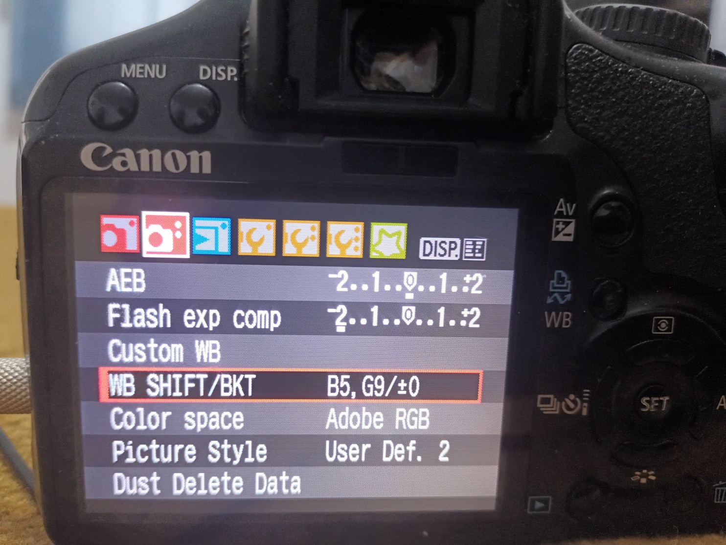

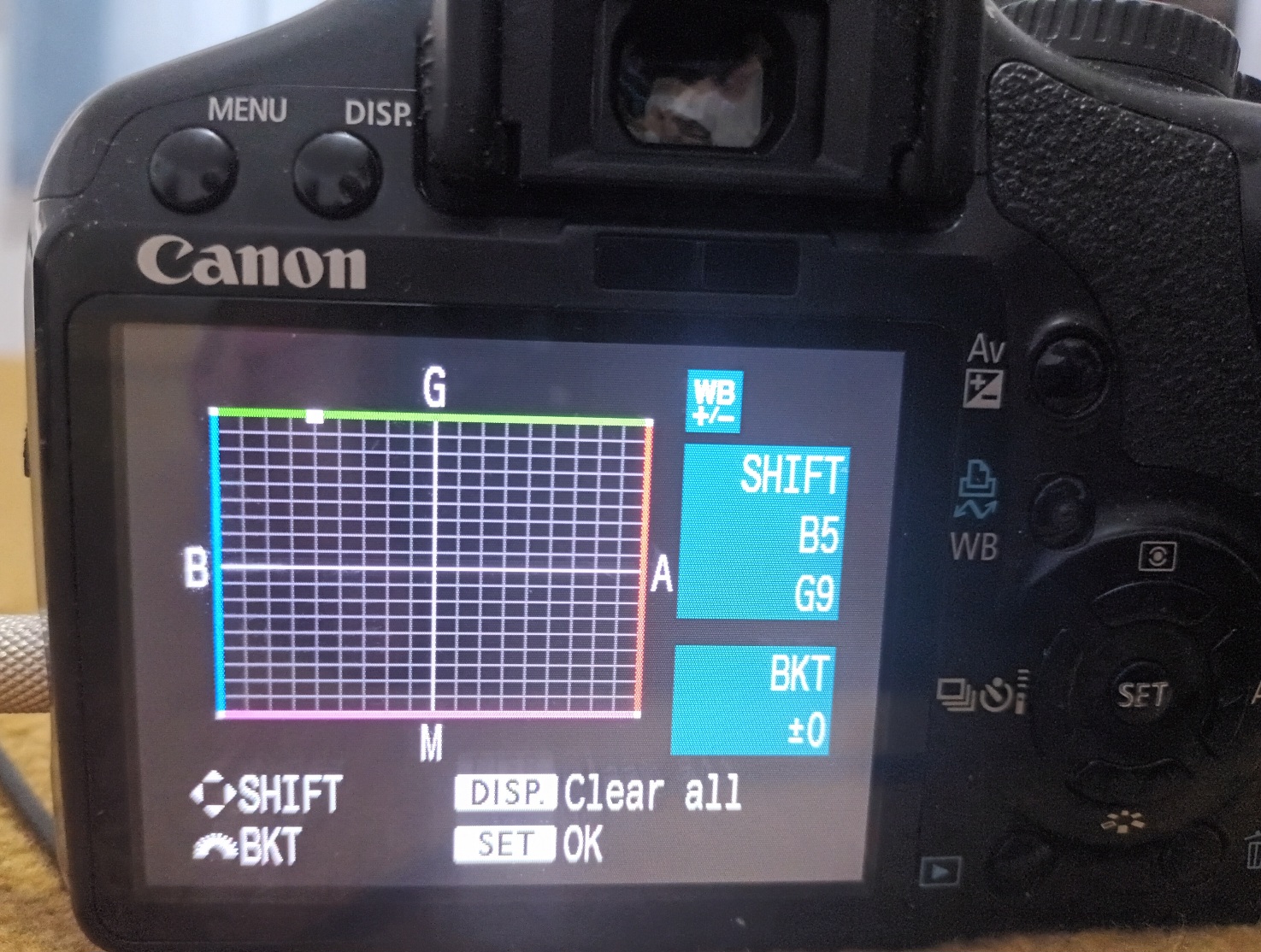

-Primul pas, intri in meniu , la WB Shift/BKT unde iti apare o fereastra cu grilaj , marginita de 4 laturi colorate in rosu , verde , albastru si magenta, iar in centru apare un cursor ca un mic dreptunghi care daca il misti din sageti (de pe joystick-ul camerei) modifici raspunsul spectral al senzorului. De preferat este ca cursorul sa fie deplasat spre latura verde in partea de stanga-sus pentru ca raspunsul senzorului sa fie mai scazut in zona rosie si mai ridicat in zona verde-albastra a spectrului asa cum se vede in pozele atasate mai jos.

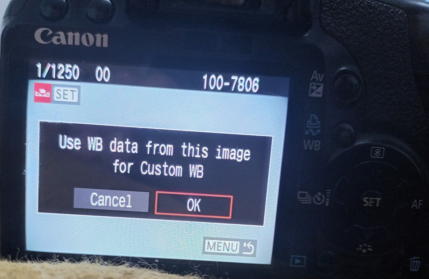

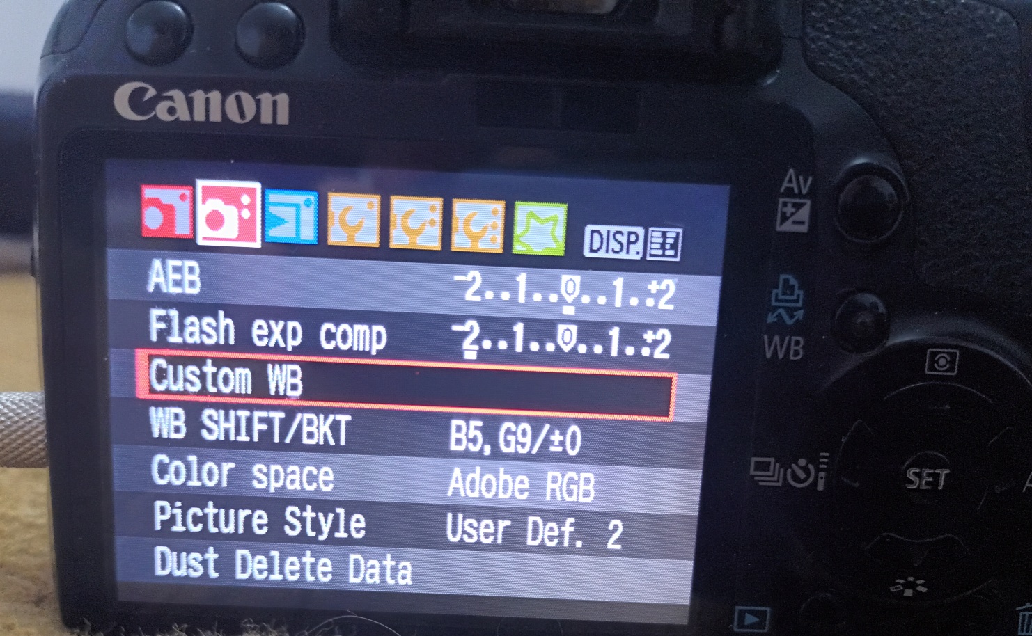

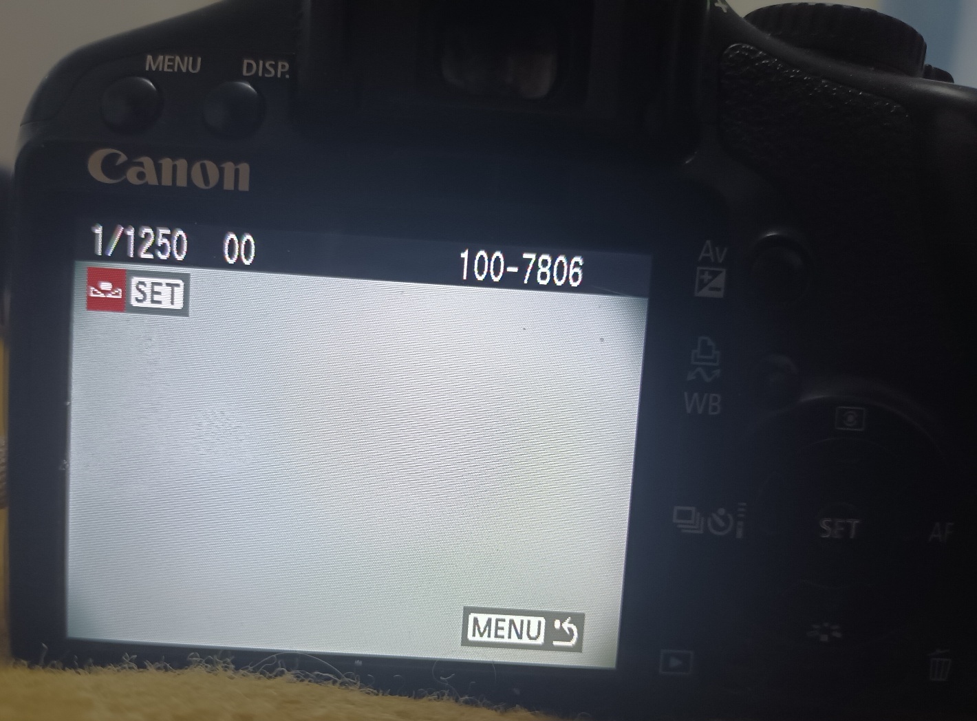

- Al doilea pas este aplicarea corectiei suplimentare de WB . Mai intai faci un cadru flat, indreptand camera spre o zona a cerului unde este alb-neutru, de preferat spre nori care sunt albi (merge mai ales intr-o zi innorata cu plafon uniform de nori) . Intri apoi in meniul camerei si mergi la Custom WB unde apesi pe butonul SET de doua ori si apare o fereastra in care apare un mesaj "Use WB data from this image for Custom WB" ,dupa care dai OK , si astfel camera va avea o corectie WB aproape la fel ca si cand ar avea filtrul LPF2 nedemontat si va fi apta pentru pozele de zi. Cel putin eu asa am procedat si a mers de minune iar camera are o corectie WB destul de buna si fara filtrul LPF2.

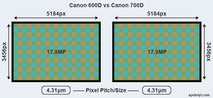

Deci pana la urma am facut rost de un 600D cu placa de baza defecta,am tot cautat pe net sa vad daca pot sa pun senzorul de la 600D pe camera de 700D,si din ce am gasit este ca 700D are senzorul exact ca la 600D,intreb poate va pricepeti mai bine.
