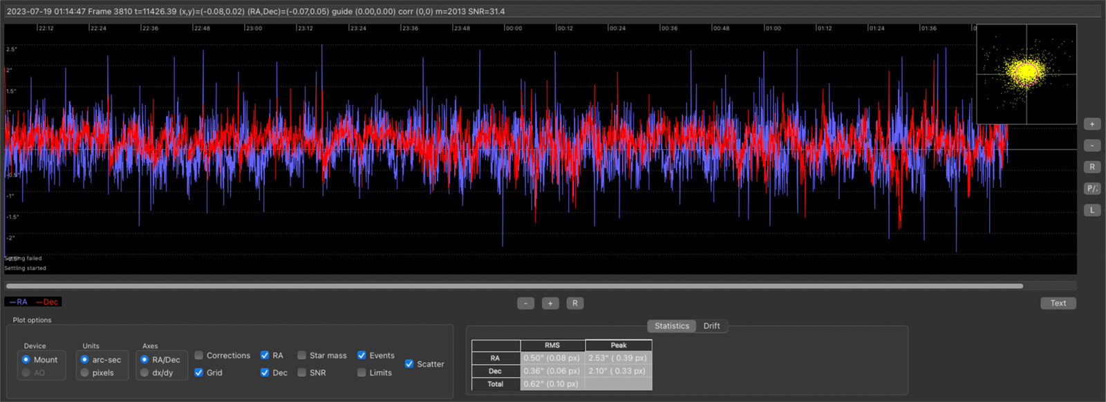

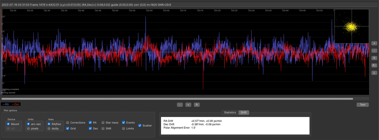

Inca ma lupt cu montura EQ6-R ca sa scot stelele rotunde ... are niste spike-uri foarte regulate, cam la 8 minute, exact cat are perioada mecanismul de la EQ6. Nu i-am dat de cap...

Daca montura are eroarea atat de regulata, poate ca este cazul sa o desfaci, sa speli vaselina din toate angrenajele si sa pui una noua. Un fir de nisip sau un mic span ar putea sa fie problema. La vizual nu se baga de seama, dar in poza sare in ochi.

Da, cel putin asa mi se pare mie.... Ca este destul de regulata eroarea, asa cum se vede si-n poze.
Inca este in garantie montura. Parca nu-mi vine s-o deschid.
Cred ca o sa incerc s-o trimit la verificare la astroshop in Germania de unde am luat-o.
Poate fac ei aceasta operatiune.....iar daca nu vor considera ca este ceva ce se este acoperit de garantie, atunci o s-o trimit la astromagazin la Bistrita.
Oricum vreau sa rezolv cu aceste spike-uri si cu stelele ovale, pt. ca in plan este sa iau un mic telescop si vreau sa stiu ca montura functioneaza in parametrii.
