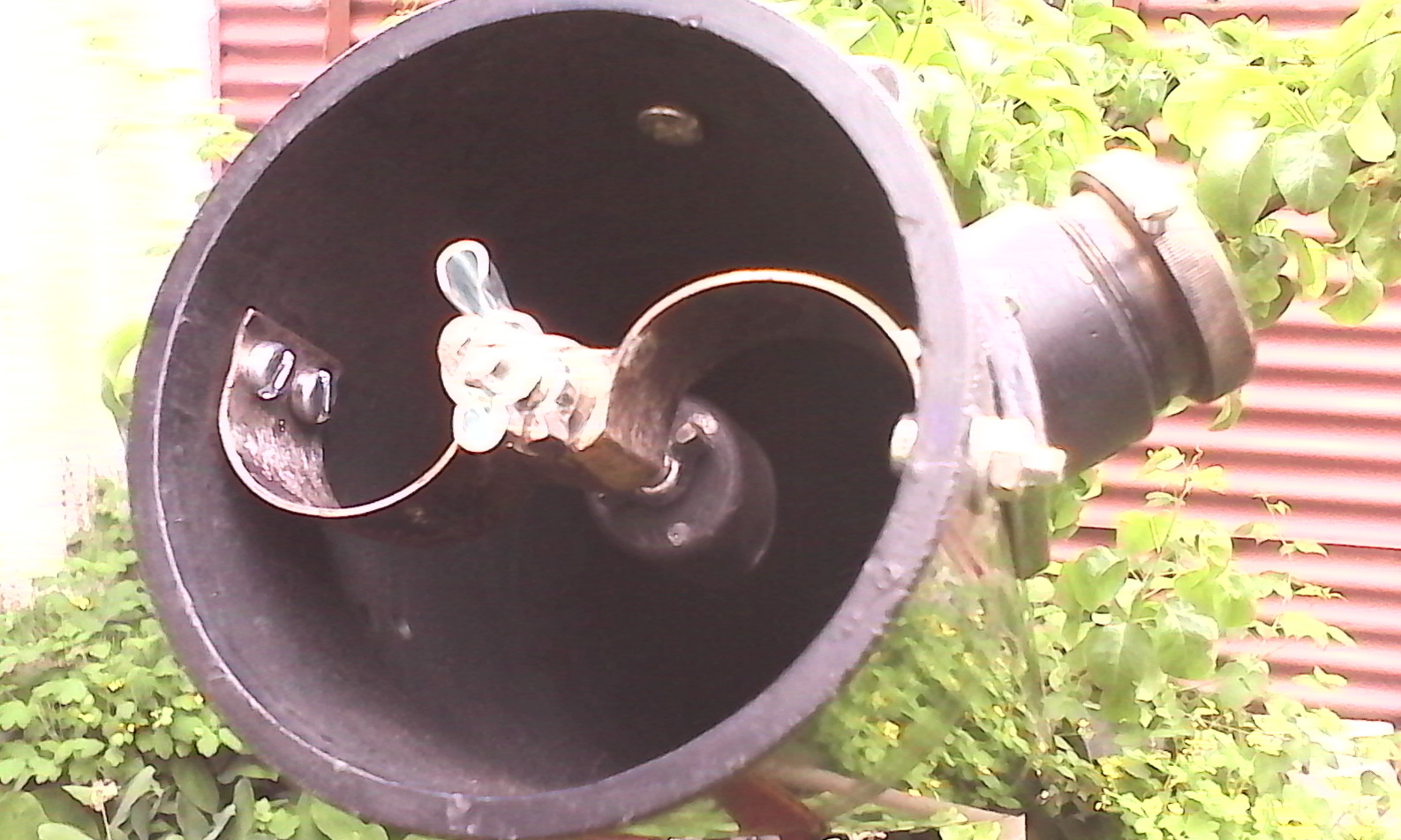

Pentru observatii vizuale in nici un caz nu este recomandabila inlocuirea bratelor subtiri ale paianjenului cu brate groase/ late.
Bratele groase reduc definitia imaginii deoarece ''pompeaza'' afara lumina din discul Airy spre egrete.
Egretele late, produse de brate late, vor induce un fond de lumina difuza in imagine deci va avea loc si o reducere de contrast.
Solutia ideala, care apropie cel mai mult un newtonian de o luneta = folosirea unui geam optic. Texereau dixit. Nu eu.
Deci eliminarea completa a paianjenului. In nici un caz nu latirea lor.
Pentru astrofoto, banuiesc ca bratele turnate ar fi un avantaj prin marirea rigiditatii.
Bratele curbate nu sunt o solutie decat in aparenta. Intradevar elimina egretele produse de bratele drepte. Dar cum ? Manjesc cu lumina difuza intregul camp, imprastie difractia, nu au cum sa o elimine.
Am testat aceasta solutie, din curiozitate. ''Probatum est''.
E drept ca la scara mica. Rezultatul a fost de asa natura ca mi-a pierit cheful sa incerc la scara mai mare.
 Marime fisier:  299.13 kb
 Vizualizat:  de 7951 ori
