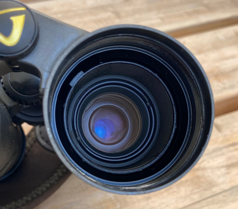

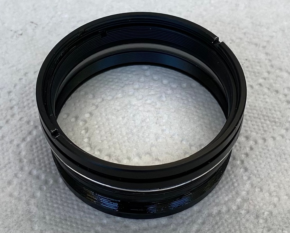

Am desfacut obiectivul si din primele aprecieri o sa am de a face cu varianta a doua mai complicata.
Vreau sa masor cursa pe care o face in gol tubul lentilei de focus si am sa revin cu informatii.
Obiectivul citit dupa reflexii este compus dintr-un dublet lipit si inca o lentila pozitiva in spatele lui. Avantajul e ca tot ansamblul este capsulat si nu mai trebuie sa lucrez cu fiecare lentila in parte.

Da, se confirma 100% varianta a doua. Am facut 12 seturi de masuratori pentru a determina "cursa de gol" pe care o face lentila de focus impreuna cu montura sa. Rezultatele au fost dupa cum urmeaza:
- o masuratoare cu rezultat 0,7mm
- doua masuratori cu rezultat 0,9mm
- noua masuratori cu rezultat 0,8mm
Sigur nu in aceasta ordine dar asta nu conteaza. Am estimat la final o cursa de gol de aprox 0,8mm.
Pentru rezolvarea ei mi-a venit o idee atat de tembela incat nu am curaj sa o spun deocamdata dar e musai sa o incerc. Partea buna e ca nu va trebui sa scot nici ocularul, nici prismele.

Am vrut sa iti propun sa scoti lentila de focus dar nu poti strange surub daca e cazul ci doar sa lipesti, asa ca nu am mai zis nimic....acum am zis sa vad daca nu cumva ai aceeasi idee, care zic eu ca nu e rea, dar nu e nici foarte usor.

Am vrut sa iti propun sa scoti lentila de focus..
Si pentru ideea pe care vreau s-o aplic e nevoie sa scot lentila de focus si am sa o scot, dar daca jocul este de la imbinarea bratului intermediar cu pistonul Question Eu pe aia o cam suspectez ... da poate gresesc.

Pai doar acolo mai poate fi jocul, clar, intre piston si montura, doar ca nu stim daca e la piston sau la montura, dar cu o sarma in forma de L poti sa pui un punct de lipici indiferent unde problema. E un pic mai greu de manevrat lentila de focus acolo in tub dar tot te descurci, ar fi buna si o oglinda cat mai mica, ca la dentisti sau ca la curatat capul la casetofoane....daca ai vazut/avut, ca sa vezi problema, pt ca fiind in lateralul monturii nu ai cum sa vezi direct.
