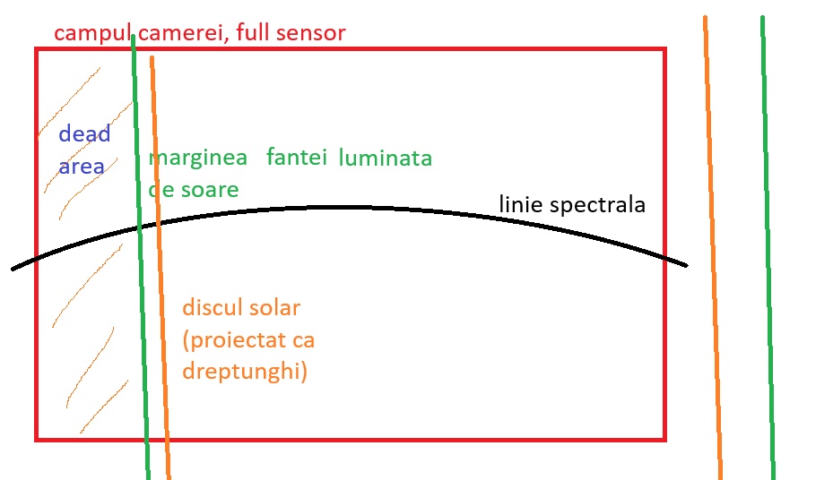

Intradevar, problema pare sa fie generata de imaginea discului solar mai mare decat lungimea fantei, de aceea discul apare taiat la capete. Una din rezolvari ar fi o fanta cu lungime mai mare sau folosirea unei lunete cu focala putin mai scurta, ori folosirea unui reducator de focala plasat inaintea fantei in imediata apropiere pentru a reduce putin focala lunetei si implicit diametrul discului care astfel s-ar incadra in limitele fantei (este indicat ca diametrul discului solar focalizat pe fanta sa fie in asa fel incat sa fie lasat si un mic spatui intre disc si capetele fantei pentru a prinde si protuberantele de pe limb).
Un alt aspect important ar fi si alegerea corecta a raportului focal al lunetei pe care se monteaza partea de spectroscop (in acest caz SolEx). Raportul focal al lunetei trebuie sa fie mai mic decat raportul focal al sistemului optic al SolEx, altfel doar o parte din fasciculul ce trece prin fanta si este colimat pe reteaua de difractie ar putea cade pe retea, restul ar trece pe langa ea daca fasciculul e prea divergent dupa fanta, ca urmare a unui raport focal prea mic al lunetei si ar putea fi vignetat chiar de catre reteaua de difractie, chiar daca colimatorul ar fi suficient de mare in diametru si nu ar vigneta si el fasciculul, rezultatul fiind un spectru vignetat si ca atare si imaginea finala a discului solar va aparea vignetata la capete dupa extragerea din captura.

Deci eu am un sistem efectiv f/10, adica o luneta de 62/400 cu filtre de 2" in fata cu rol de ERF, rezultand in apertura reala de 42 mm cat de cat.
Daca in loc de dreptunghi, sistemul tau are forma de paralelograma, suprafete paralele si perpendiculare pe razele de lumina, insa decalate, vei avea efectul de soare retezat. A se verifica fereastra reala, si cum se modifica ea cand strangi suruburile de la grating.
Sa nu fie ceva de genul
 Marime fisier:  65.83 kb
 Vizualizat:  de 5938 ori
varadinagypal

Am aflat cauza "erorii" intreband pe grupul Sol'EX.
Focala telescopului trebuie sa fie maxim 480 (500 la mine) pentru o fanta de 4.5 mm lungime, cum este cea distribuita pana mai acum cateva zile, cand a fost inlocuita cu una noua, de 6 mm lungime.
Formula care defineste marimea Soarelui in focus este:
d = F x tan(alpha)
F - focala telescopului
alpha - diametrul unghiular al Soarelui (cam 0.52grd)
Nu conteaza camera folosita, cel putin nu prea mult (decat daca senzorul este foarte mic).
In cazul meu, fanta ar trebui sa aiba minim 4.54 mm pt. ca Soarele sa intre complet.

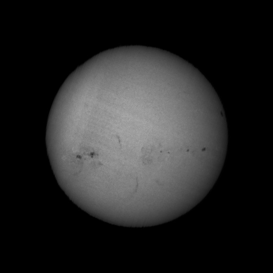

heliu, stack de 40 de scanari din cam o ora de lumina, cu heavy wizardry (aka matematica)
sa se sesizeze prezenta unui triunghi relativ luminos, forma care coincide cu intunericul in corona, pizata de SDO AIA 211
2024-11-06-1105_5-Sun-FeHe_solex_20241106_HePrimeRFP3PlusLogSq_pipp_lapl2_ap928_reg3_psH_mono.jpg
 Marime fisier:  112.86 kb
 Vizualizat:  de 5895 ori

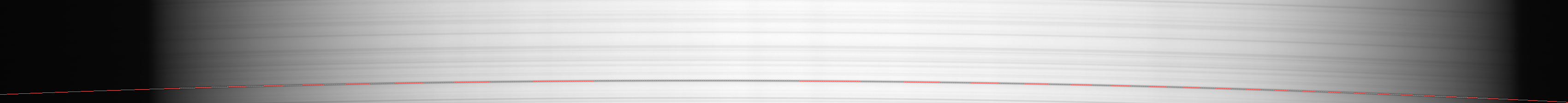

 Marime fisier:  30.77 kb
