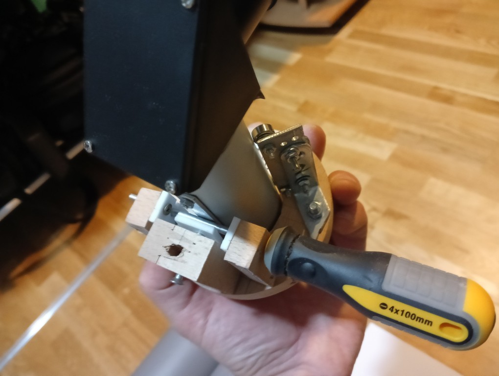

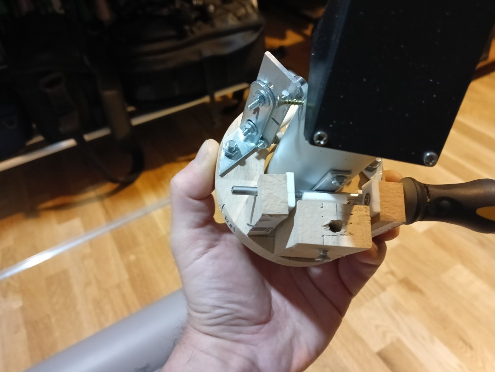

Ax focuser: o surubelnita de 3 sau 4 mm, nu mai stiu, dar parca de 4 am ales.

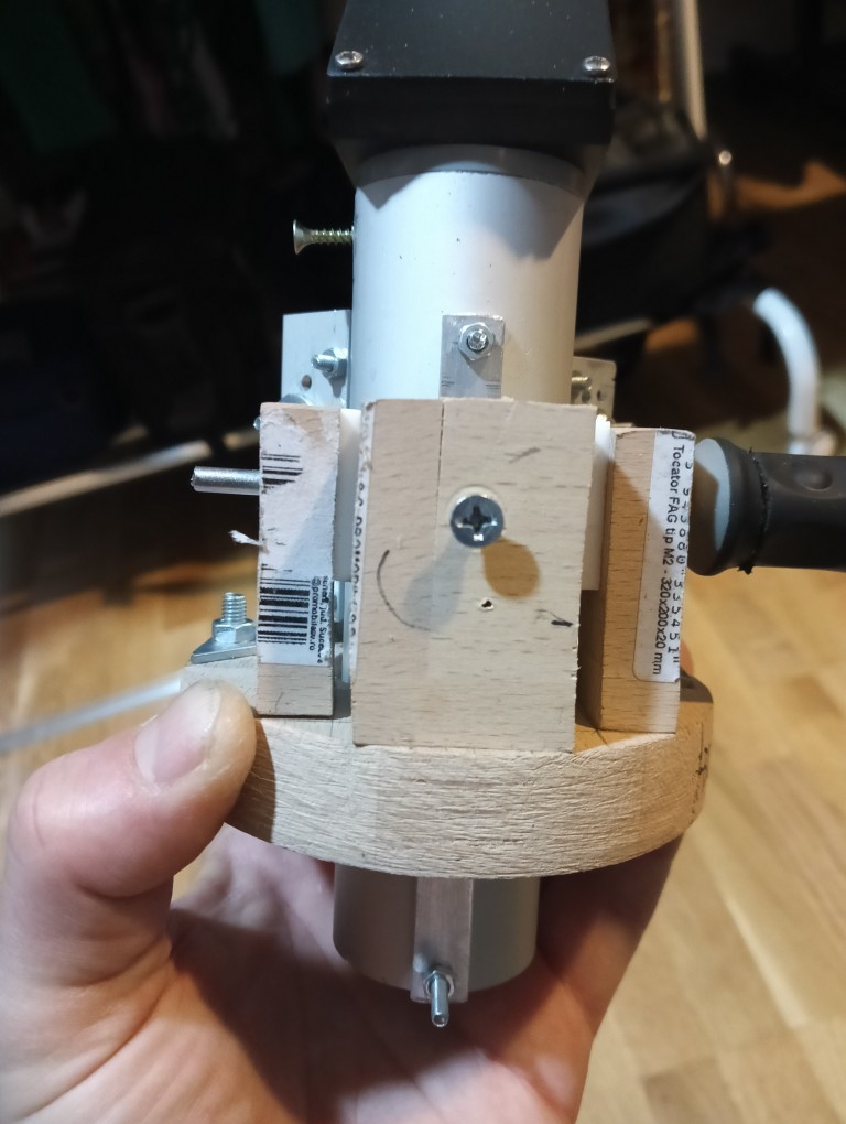

Am cumparat un tocator din lemn de fag, grosime vreo 18-20 mm., m-am uitat sa nu fie curbat, din care am facut diverse elemente (placa de baza a focuser-ului, suportii pentru axul focuser-ului, sistemul de franare.
Rulmentii sunt 624 (10 exterior, 3 interior si cred ca si H-ul e tot de 3 mm., dar asta e mai putin important).
Rulmentii stau pe o platbanda de aluminiu, care sta fixata pe L-uri din otel (zincat?).
Am pus tubul pe masa, am pus Poxipol si apoi am strans, cu niste prese mici, platbanda cu rulmenti pe L-ul metalic ajustand pana au "calcat" simetric pe tub...munca destul de migaloasa, dar a iesit bine.
Dupa ce s-a uscat am dat, cu grija, doua gauri prin care am pus suruburi M3. Suruburile alea sunt baza, nu Poxipol-ul.
A iesit bine, a iesit centrat (tubul "calca" pe toti 4 rulmentii).

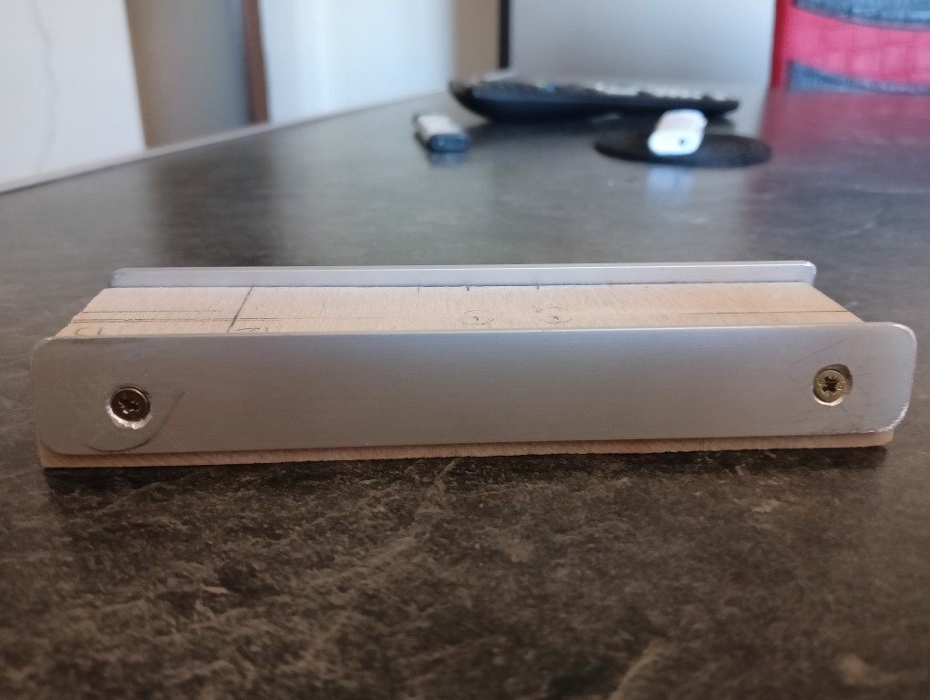

Din acelasi tocator din lemn de fag mi-am taiat, manual, la traforaj, o "sina Vixen".

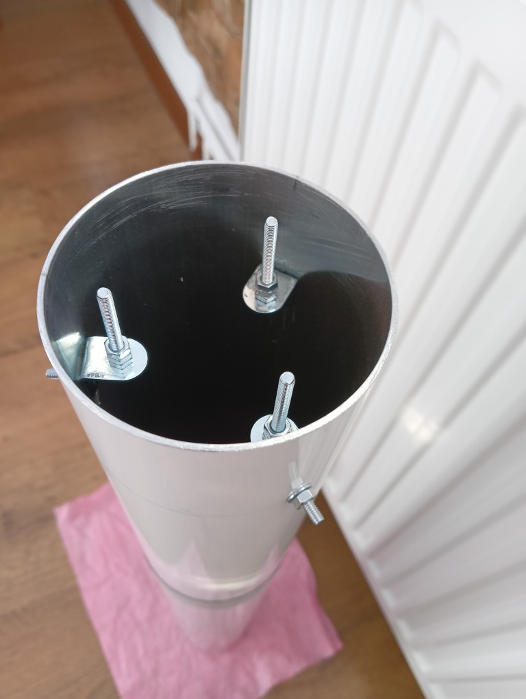

L-am refacut de la zero, pentru ca am primit un tub de aluminiu (multumesc inca o data, stie el cine) si a trebuit sa refac tot ce a fost facut initial pentru tub de 110...adica, practic, focuser-ul.
Asta m-a tinut muult in loc, focuser-ul, in ambele variante de tuburi: facut, desfacut etc. Nici acum nu e chiar ce ar trebui, dar eu ii stiu problemele si, cat timp e perfect functional si stiu cum sa il folosesc cu toate sensibilitatile lui, e destul...deocamdata.

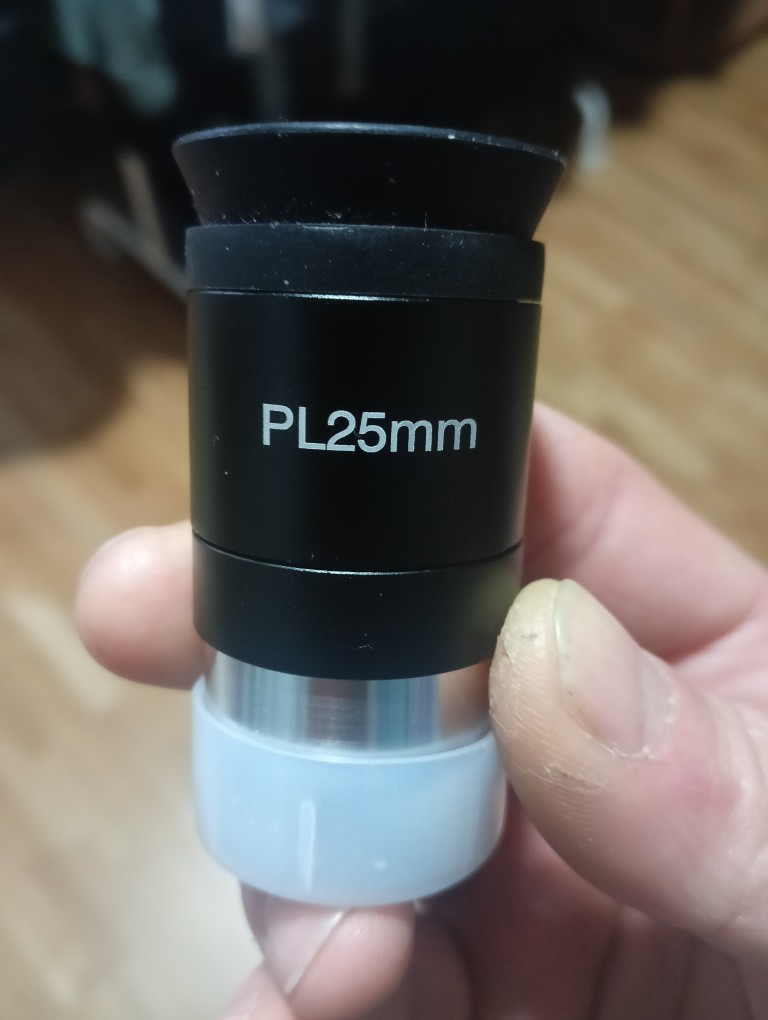

Mai am.un Plossl sau Super, habar n-am, de 25 mm., ocular stock, poqte chiar de la o chinezarie de reflector Bird-Jones (nu l-am cumparat eu...).
Dar pentru cerul Bucurestiului si cel putin momentan nu am ce face cu ocular de 25 sau 32 mai bun. Pentru Pleiade a fost suficient.

Am folosit lemn (un tocator din lemn de fag luat din Le Roi Merlin), o bormasina electrica tinuta in mina, un traforaj manual si cateva panze de bomfaier ieftine, 3 la 10 lei....
Nu se compara cu accesul la strungar, sau macar o masina de gaurit pe verticala, dar ideea mea e ca pana la urma, daca vrei sa vezi cerul, se poate cu rezultate bune, nu compromisuri majore.
Da, focuser-ul e mai sensibil, nu stiu cat de fiabil in timp, dar daca il construiesti, ii stii si punctele sensibile care pot sa apara.

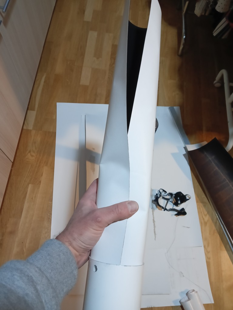

Am decupat carton simplu, coala mare cat sa intre fest in tub.

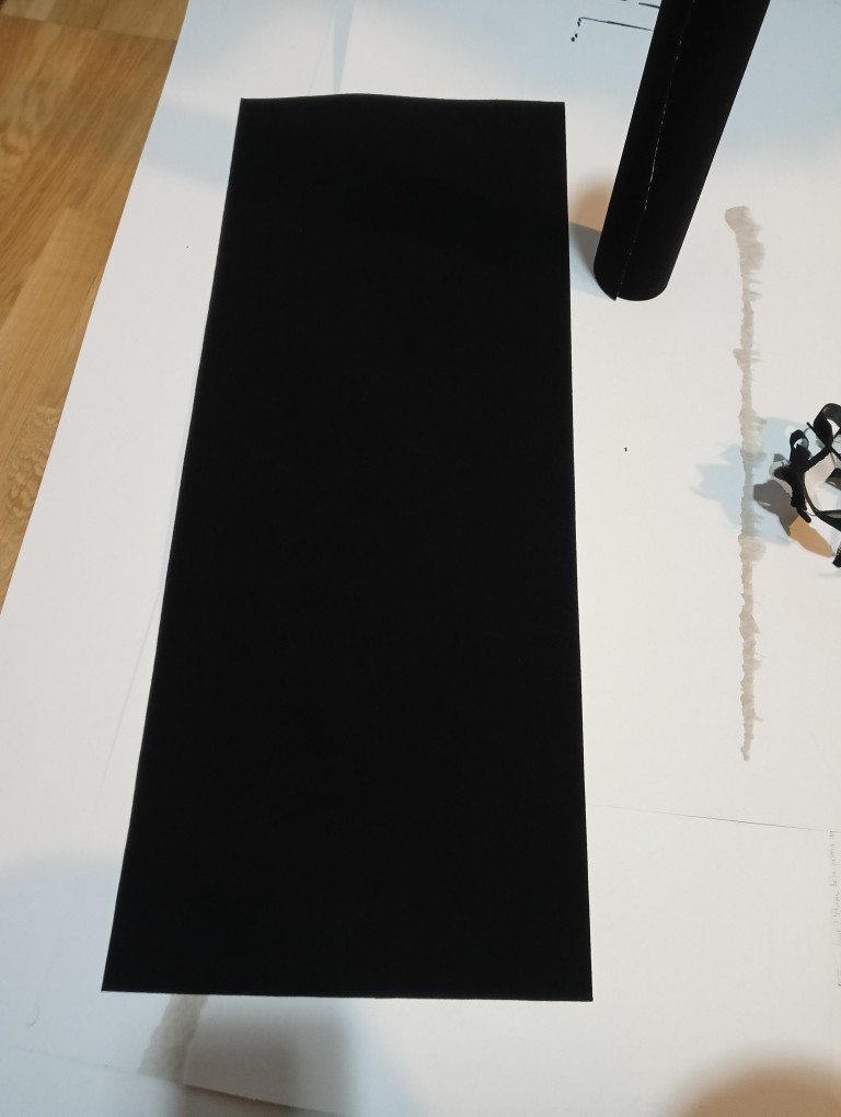

Pe ea am lipit velur negru autocolant si apoi am reusit sa introduc coala de carton inapoi in tub.

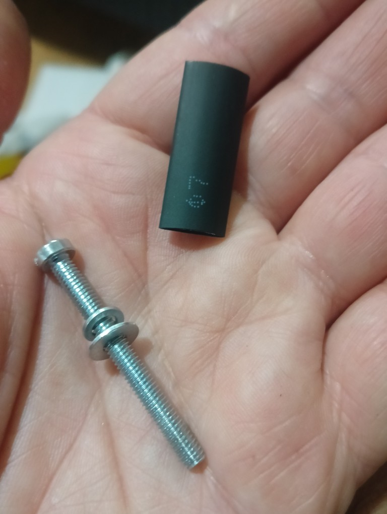

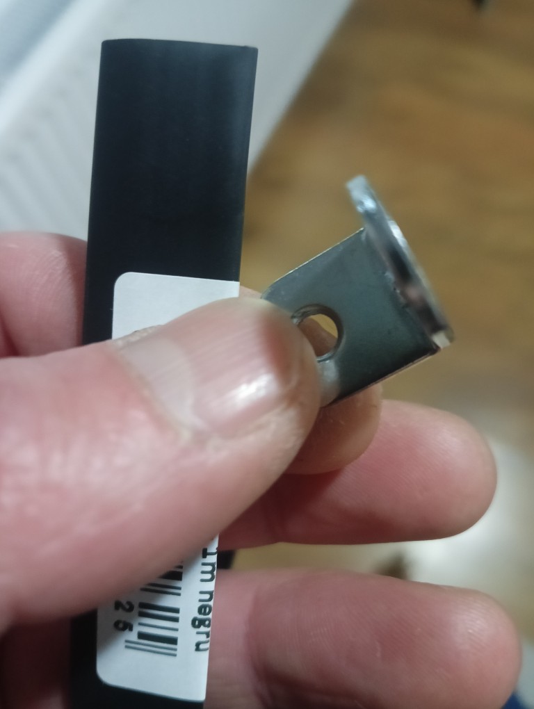

Nu am mai pus nici o diafragma, dar mai am de innegrit cate ceav in tub (suruburi si L-uri metalice de care o sa va zic in continuare).
Pe capetele suruburilor o sa pun niste tub termocontractil negru. Incalzit un pic cu bricheta isi va face treaba, se va fixa desrul de bine. Sper. Am mainfacut asta, dar cu suruburi de 3 mm., nu de 5 sau 4 cat am acum.

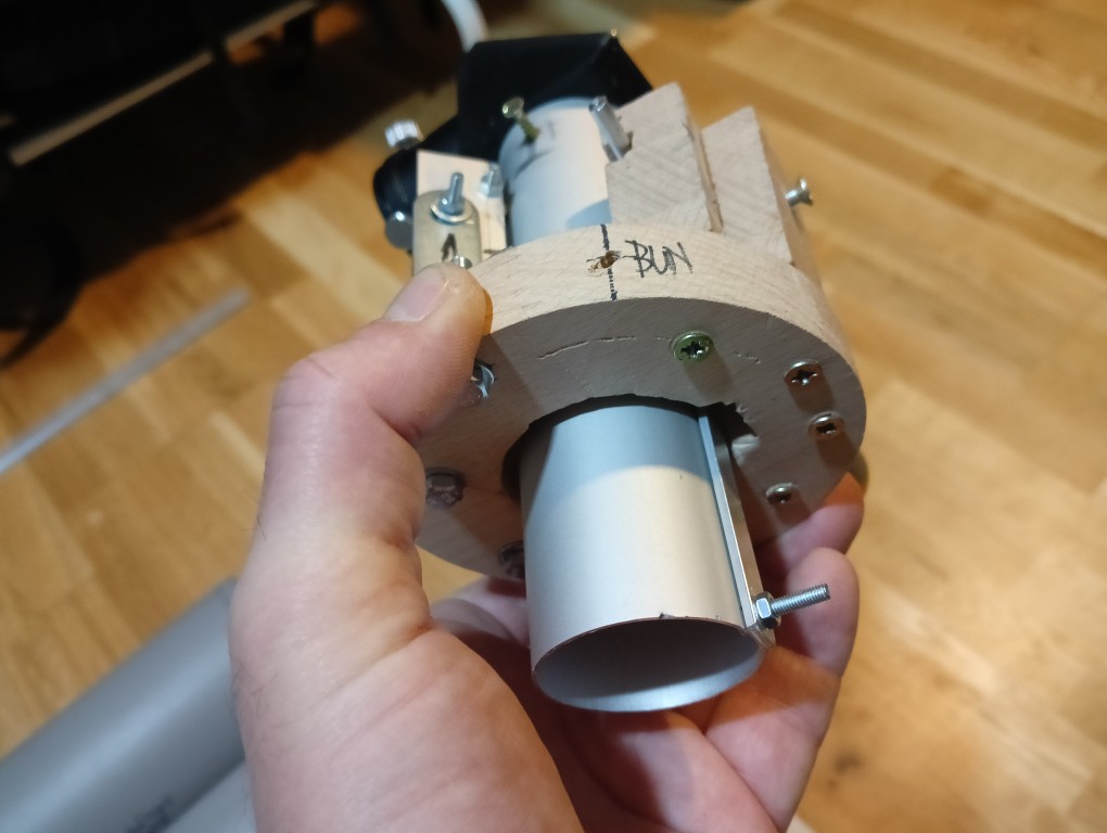

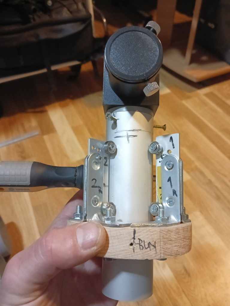

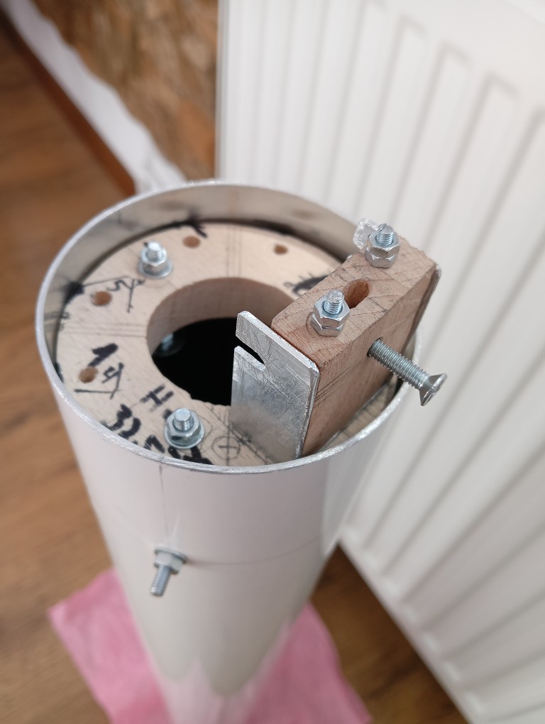

Pe interior am pus 3 L-uri metalice.
Am marcat locurile pe placa de baza a focuser-ului si apoi, cu suruburi, piulite si saibe elastice/Groover m fixat placa de baza a focuser-ului.
In felul asta am asigurat planeitatea cat de bine s-a putut. Doar pe unul dintre suruburi a trebui sa pun 2 saibe.
Oricum, ideea a fost ca, daca va trebui colimare, pe suruburi sa pun niate arcuri si sa colimez focuser-ul intocmai ca oglinzile principale de la reflectoare.
Din primele teste se pare ca am avut noroc si nu e nevoie de vreun sistem de colimare.

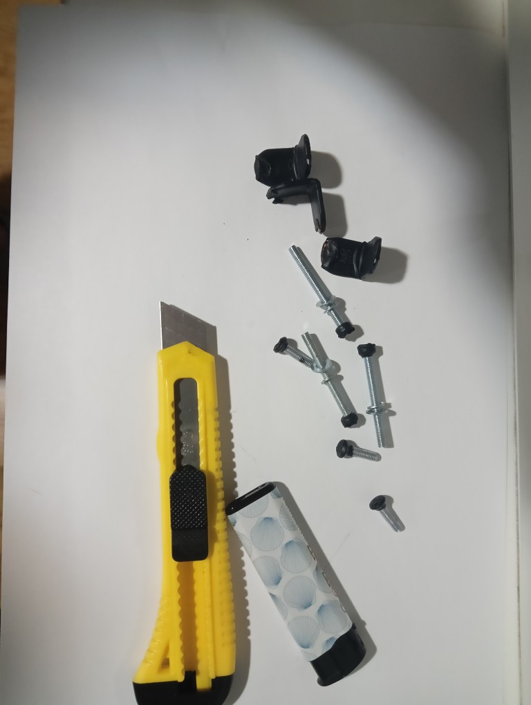

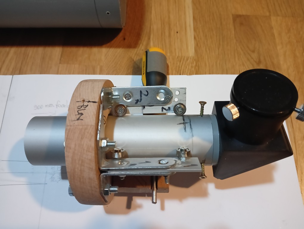

Focuser: pozele pe care le voi pune sunt cu prima varianta, cea pentru tub de 110 mm.PVC.
Pentru tubul de 90 mm.am refacut doar placa de vza, evident, si suportul axului cu sistemul de franare/tensionare.
In rest, saniile/suport ale rulmentilor sunt aceleasi.
Axul focuser-ului e o surubelnita de 4 mm., ieftineala de vreo 5-6 lei din Le Roi Merlin.
Am foat chinez batran sau sadic cu mine insumi, ca am taiat-o la mana, cu panza de bomfaier...noroc ca nu a fost calitate grozava, tratament termic serios etc, ca altfel probabil munceam si cum sa o tai la.bomfaier, cred...

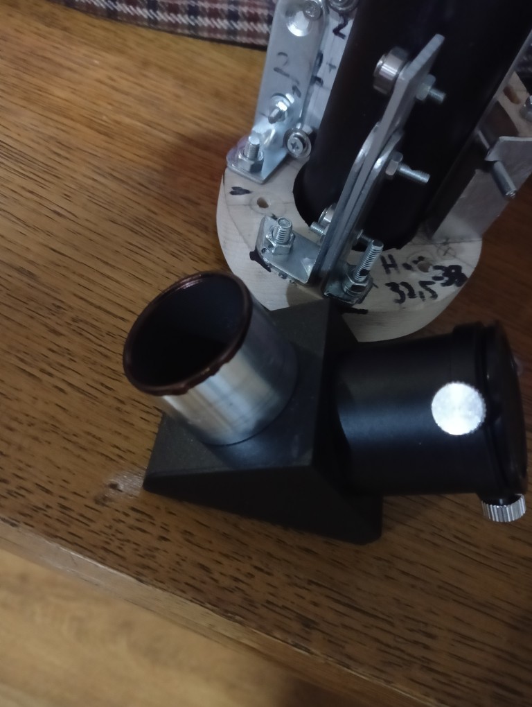

Am renuntat la tubul port-ocular din picior de masa si am folosit un tub de la un focuser rack&pinion de plastic - are joc cam mare si am de gand sa incerc sa-l repar candva, cu banda de teflon autoadeziv, poate iese ceva bun si o sa-l foloseec pe ala.
In fine, desi focuserul rack&pinion e din plastic, tubul port-ocular e din aluminiu si e negru mat pe interior.
Are si o bucsa pebtru oculare de 1,25, asa ca .... mura-n gura.
Am taiat doar o platbanda din aluminiu, de 20x2 mm.si am fixat-o, cu surubele de 3 mm. pe tub.
Tibul are pe exterior 38 mm, pe interior 36 mm.si nu vigneteaza. Din schita la scara 1:1 pe care am facut-o, e la limita, nu intra in conul de lumina.

Vad ca te descurci bine cu bricolajul. Incearca sa imbunatatesti ocularul Super de 25mm. Eu asa am facut. Am innegrit marginile lentilelor cu marker negru. Am slefuit cu smirghel fin interiorul bucsei distantiere dintre lentile si apoi am vopsit-o cu negru mat. Imaginea castiga in contrast deoarece se elimina reflexiile parazite , mai ales cele care provin de la interiorul lucios al bucsei distantiere.
Nu dispretui acest ocular pentru ca este ieftin. Are lentile putine, sticla putina dar are si acoperiri AR, de aici provine transparenta buna. Am citit afirmatii ca ar fi comparabil ca transparenta cu ocularul Pentax echivalent de 100x mai scump. Nu pot sa confirm ... deoarece n-am Pentax. Sunt sigur ca la corectii il bate mar Pentaxul dar Super 25mm, cunoscut drept Barium prin alte parti, are coltisorul sau in cutia mea cu oculare de luneta.

Pozele, atasate.
Intre timp a mai primit un suport pentru cautatorul RDF, alte bride (metalice, cu filet).
Urmeaza o demontare, curatare ep interior, innegrige cu mrker negru, carton, tub termocontractil) si, deocamdata, atat.
Pe viitpr, de asigurat celula obiectivului si nuamidecat cutie de protectie.
Exista niste tuburi din plastic, subtire, adevarat, cu capac si curea de umar, se gasesc in librarii si in ele se transporta documente. Extensibile, pana la 1 metru, cred, am vazut si de 110 mm diametru, dar tot e prea putin diametrul.
O sa mai vad pe internet daca exosta si alte dimensiuni.
Daca nu, tub PVC de 125, desi iar adaug greutate.
Asta e.
Pentru oculare cred ca o sa incerc urmatoarea varianta: teava PVC de 40 si, daca e cazul, de 50 mm.diametru, taiqta la lungime, captusita pe interior cu ceva burete subtire/folie cu bule.
Cateva tevi din astea, puse intr-o caserola de plastic si gata.
Am niste spuma din aia alba, deseuri de la un centru IT, dar nu e placa, ar trebui sa construiesc interiorul din bucati de spuma de 60-70 mm.latime - nu e greu, cu banda dublu-adeziva subtire, dar as incerca intai prima varianta, cu tevi de PVC.
Eventual fara capete, tuburile taiate cat sa stea fix intre peretii caserolei, iar pe interior infundate cu ceva in functie de lungimea ocularului.
Mai vad, intai sa stiu ce oculare o sa am.

Aaa...uitasem ce e ,poate, mai interesant: focuser-ul.
Iata pozele!
Construit aproximativ la fel ca acum ~ 10 ani, cand mi-am facut refractorul de 72/900.
Alta idee, fara strungar si frezor in metal, nu am. Si asa, nu a fost tocmai usor, cred ca l-am facut si refacut de vreo 3 ori pana sa ramana asa.
Pozele astea sunt cu primul focuser.
Intre timp, am inlocuit tubul portocular si suportul axului+sistemul de tensionare - asa cum se vad, cat de cat, in luneta finalizata.
In fine, suportul axului+suistemul de tensionare e tot din lemn si platbanda de aluminiu, doar ca alte dimensiiuni si acum e monobloc.
Pe suportul axului am dat o gaura la inaltimea axului si pe centru.
Deasupra am "sapat" cu bormasina si burghiu de 3 mm un locas in care am gabat o piulita M4 - ca n-am vrut sa ma bazez pe filetul in lemn, fie el si fag.
A iesot stramb, ar trebui refacut etc., deocamdata, pana se strica ramane asa. Pentru ca functioneaza bine.

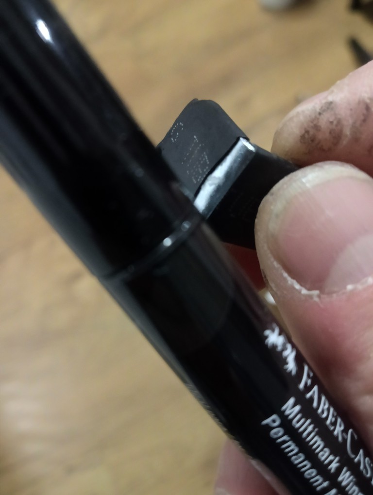

Si, ultima, sper, pana la un focuser imbunatatit/alt focuser.
Am innegrit tot ce am putut.
Mai trebuie un disc de carton negru sa-l pun fest in jurul tubului portocular, ca privind dinspre obiectiv vad stralucirea unui rulment 🤔.
Acum ma duc sa vad daca si-a apstrat colimarea.
Aseara mi s-a aprut cerul bun, buun, dar n-am putut iesi.
Nici seara asta nu stau, in afara de o verificare rapida.

Felicitări!
Interesantă ideea cu șurubelnița pe post de ax cu mâner la focuser. Dar nu încape în tubul de protecție, nu-i așa? Niște roți de mașinuță de jucărie poate găsești prin zonă. Smile
