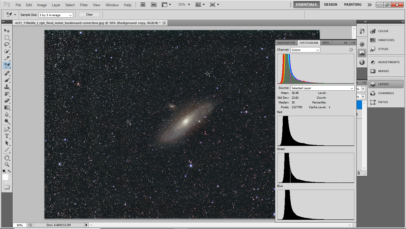

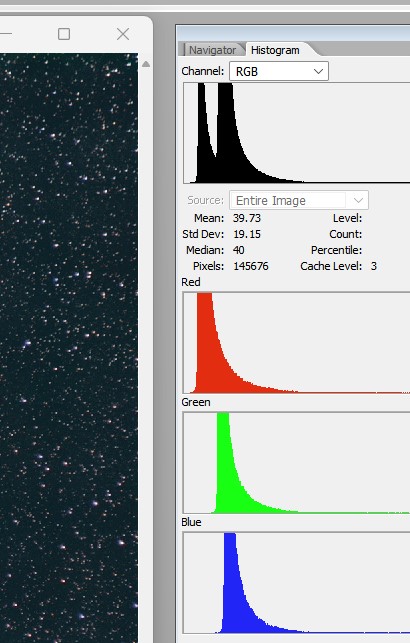

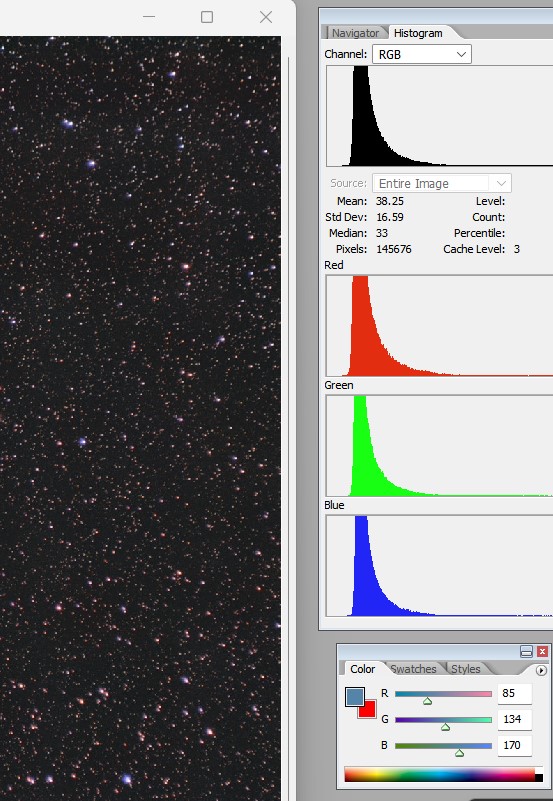

Intradevar, fundalul se vede virat spre albastru (albastru-verzui mai precis), cred ca din pricina display-ului la laptop, va trebui sa-l calibrez mai bine. Am mai lucrat putin la fundal si acum se vede cat de cat neutru, insa histograma arata in continuare o decalare intre canalul rosu si celelalte doua canale verde si albastru ,care intre ele sunt aliniate, iar daca incercam sa aliniez histograma pe cele trei canale de culoare in asa fel in cat sa se suprapuna, imaginea vira puternic spre rosu, asa ca am reglat individual histograma pe fiecare canal pana ce fundalul a devenit neutru din punct de vedere vizual.

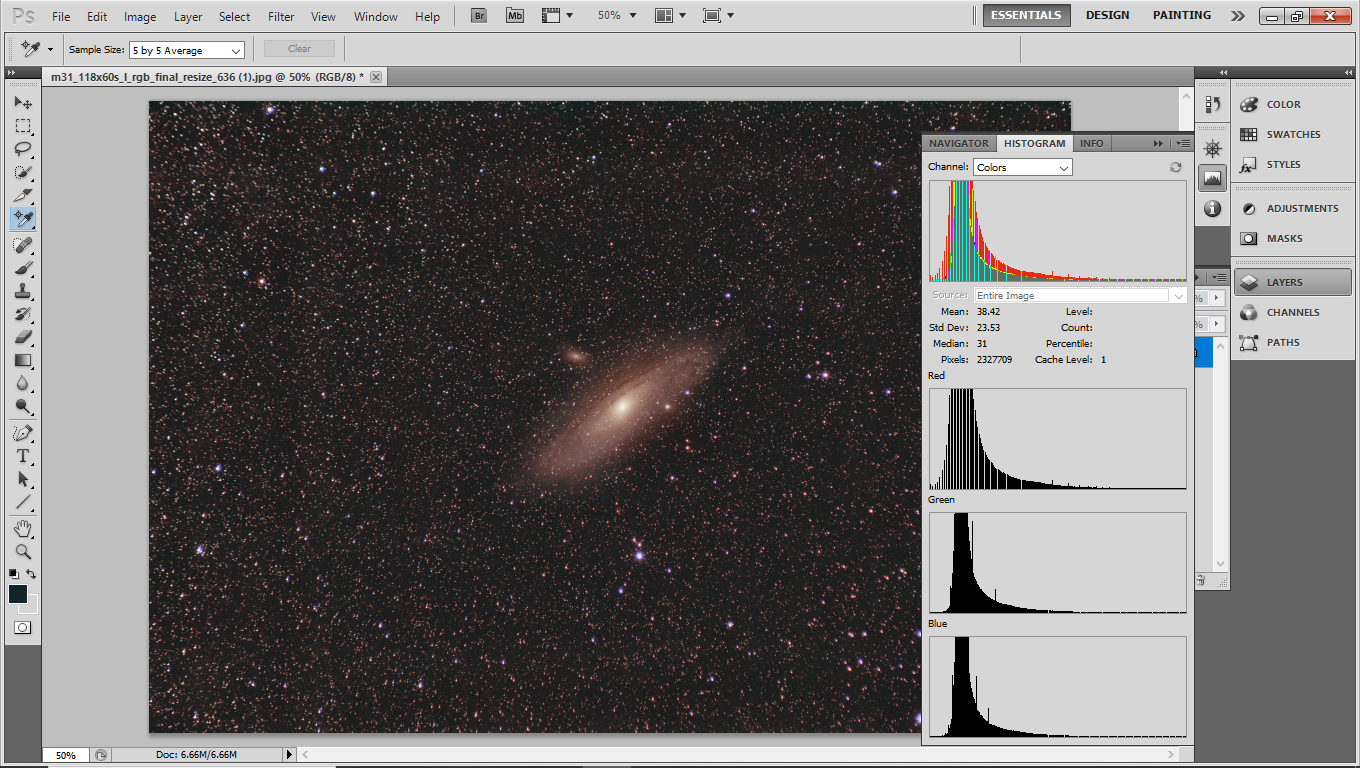

Neutralizarea fundalului se poate face in multe moduri. O metoda rapida e prin utilizarea plugin-ului GradientXterminator din PS (selectare inversa pe galaxie) si putin HLVG.
Faptul ca histograma eate mai "umflata" pe rosu poate fi din cauza aberatiei cromatice din jurul stelelor (si aici sunt metode de ajustare, dar nu poti face minuni daca obiectivul nu este premium).
