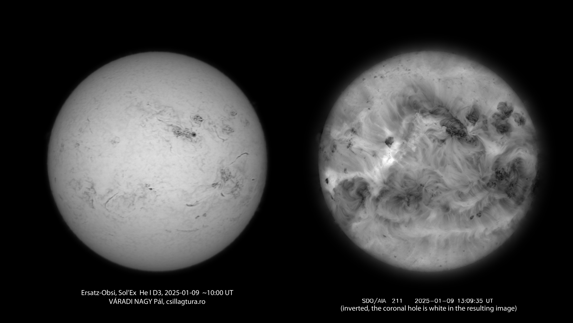

o comparatie dintre discul solar, concept He I D3 pe care l-am asamblat din 63 scanari, si Solar Dynamics Observatory, instrumentul AIA la 211A lungime de unda, poza invertata pentru a arata asemanarile mai clar (gaura coronala devenind alba in cazul asta)
2025-01-09-0931_2-Sun-FeHe_20250109_HePrimeRotFinalPow1_pipp_lapl2_ap2927_reg1_ps8_tablo.jpg
 Marime fisier:  230.06 kb
 Vizualizat:  de 4604 ori

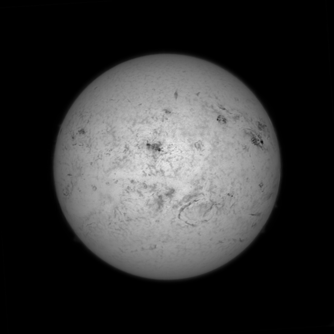

2025-01-12
2025-01-12-0741_6-Sun-FeHe_20250112_HePrimeRotFinalPow1_pipp_lapl2_ap83_reg1_psF_mono.jpg
 Marime fisier:  104.34 kb
 Vizualizat:  de 4577 ori

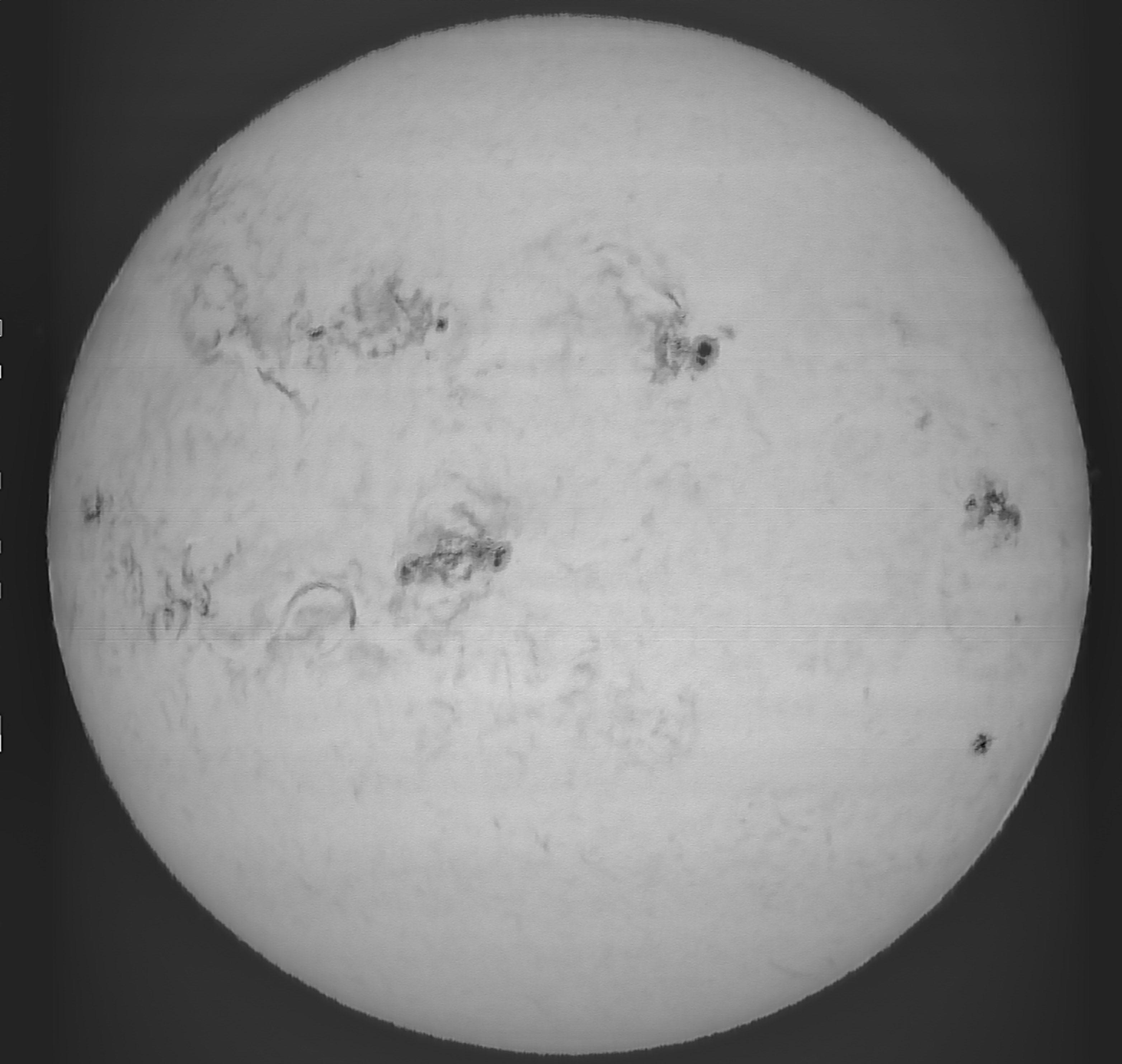

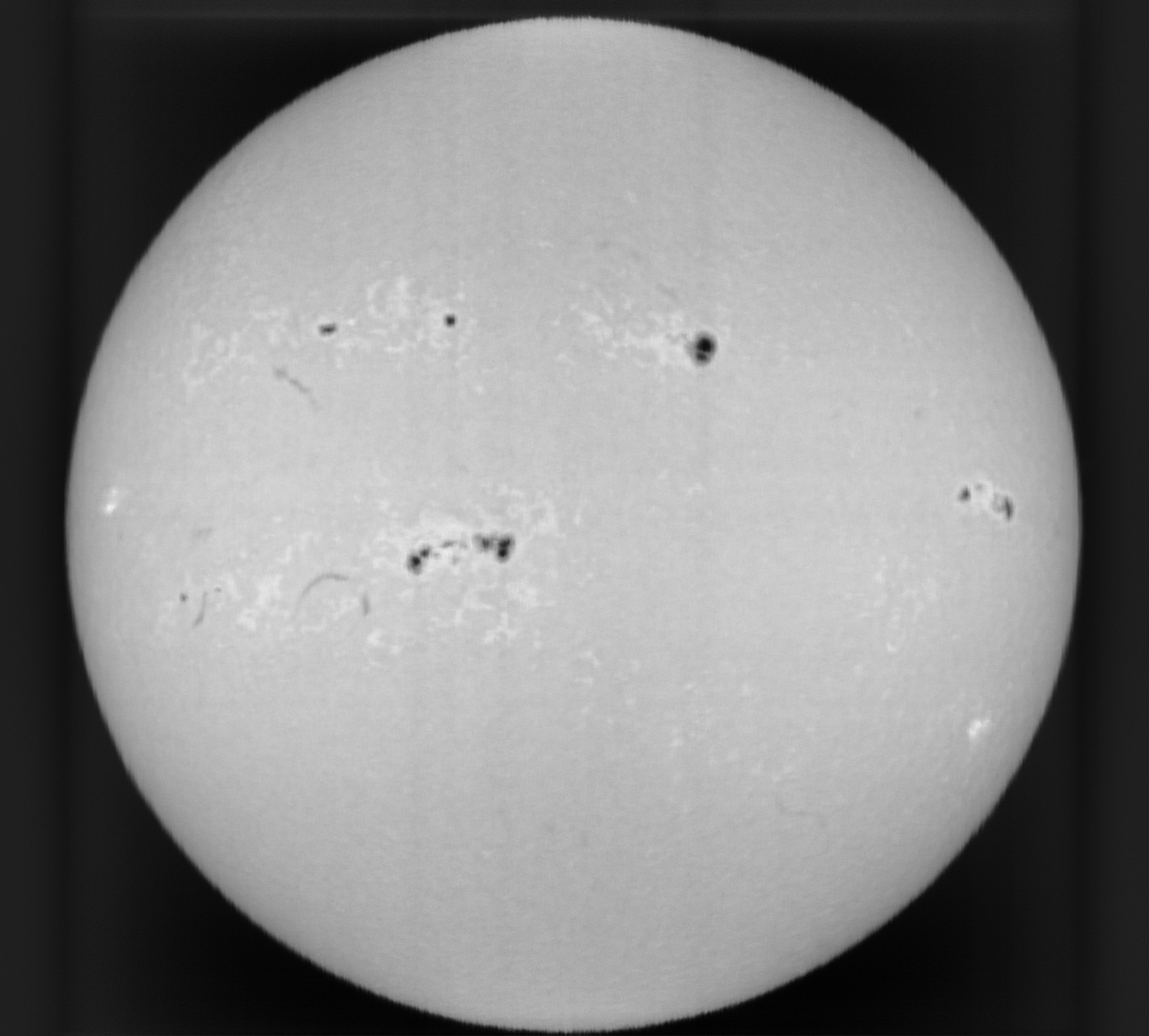

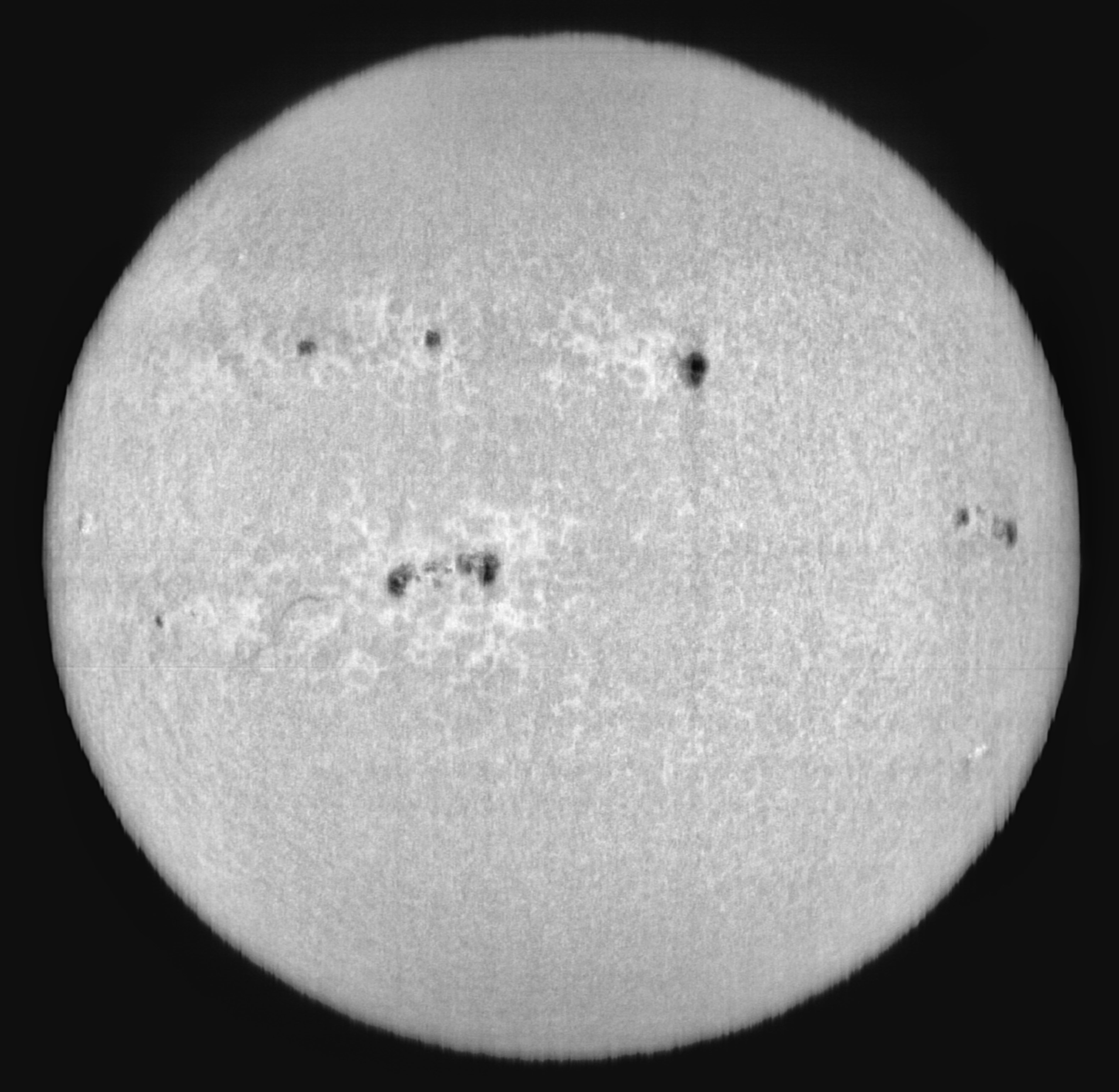

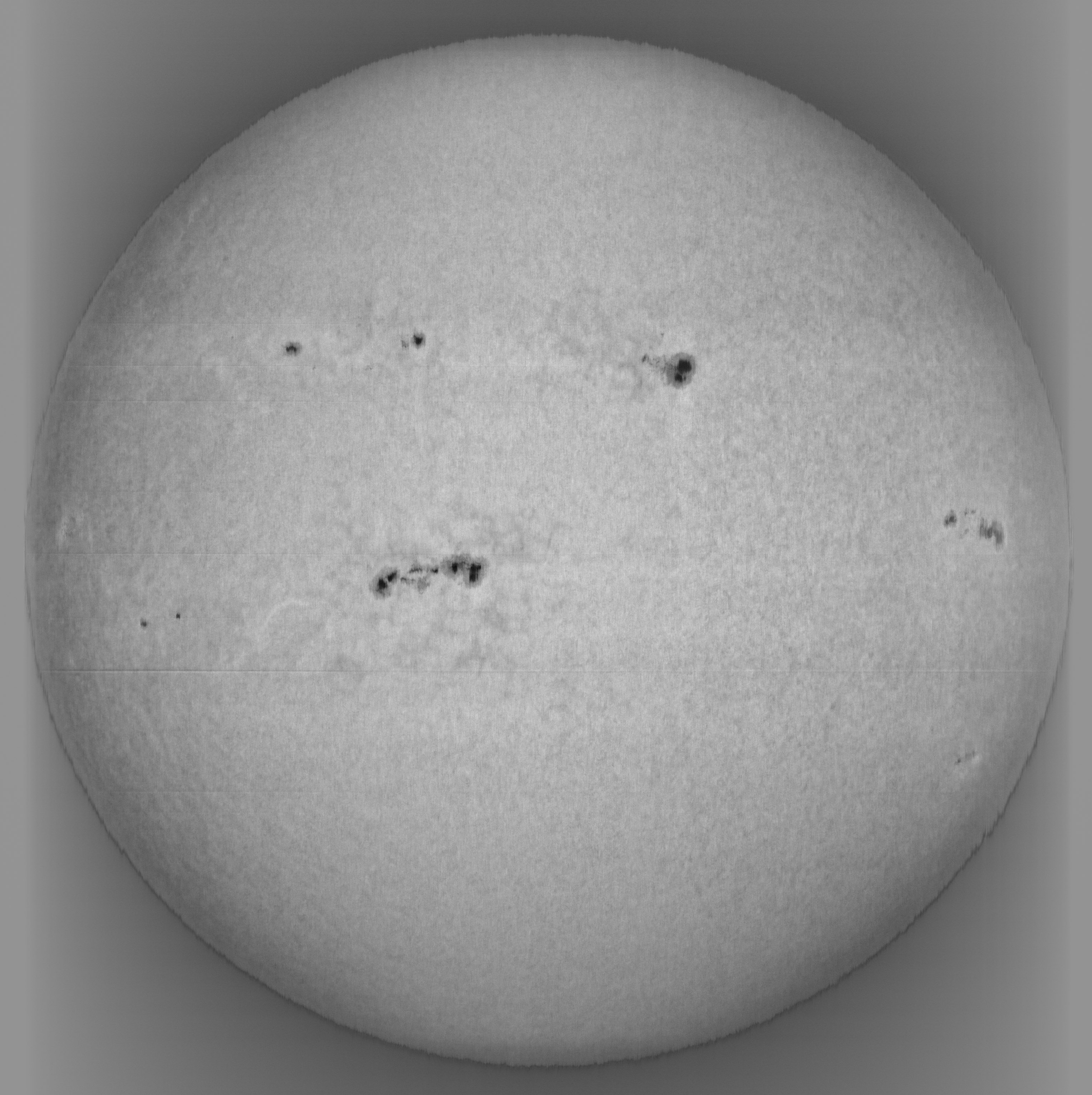

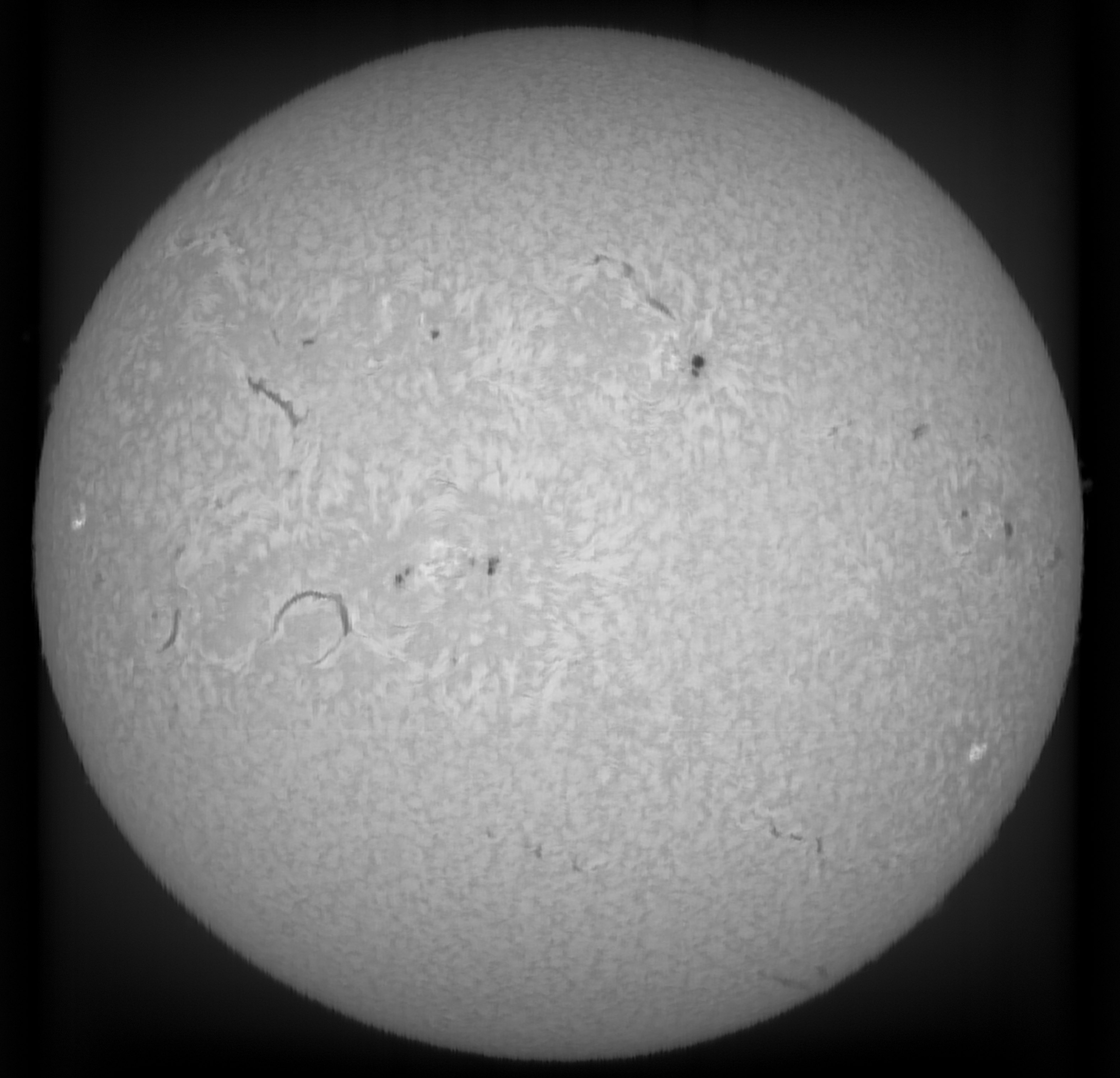

Prezint si eu cateva imagini cu Soarele in H-beta, Heliu-D3 si Ca-H din 19 ianuarie, prelucrate abia astazi din lipsa de timp. Pe 19 ianuarie erau prezente numeroase si mari regiuni active pe discul solar, trei dintre ele ieseau in evidenta pe orice lungime de unda ,de la H-alpha pana H-beta ,Ca ,He-D3 dar si in WL, fiind vorba de AR 3959, AR 3961 si AR 3964. Smile Acum vremea e noroasa, cu putine sanse de cer senin, in plus regiunile respective parasesc pe rand fata vizibila a discului solar. Insa vor intra noi regiuni mai dezvoltate pe fata vizibila a discului solar, conform site-ului NSO-GONG:
https://gong2.nso.edu/products/tableView/t...arside.cfg
In ziua de 19 ianuarie am tras multe scanari, pe mai multe lungimi de unda, de la H-alpha, H-beta, He-D3 si pana la Ca-H, H-epsilon si Na-D1, deci mai am de prelucrat imaginile in H-epsilon si Na-D1 maine si poimaine. Smile

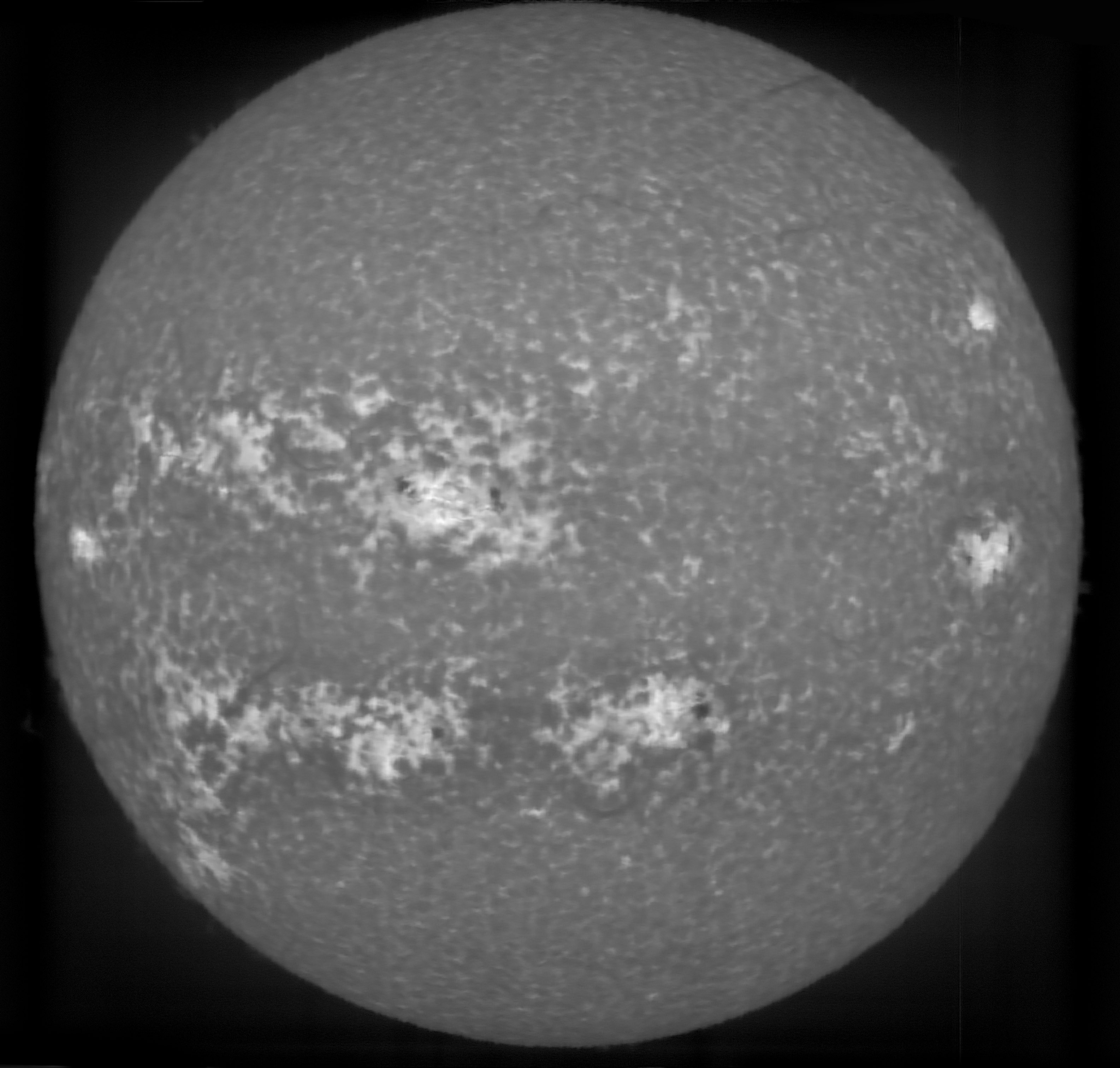

Multumesc pentru felicitari. Smile Zilele acestea am prelucrat si seriile in H-epsilon si Na-D1 de pe 19 ianuarie, iar rezultatele au iesit bune, chiar suprinzatoare in cazul imaginii in Na (sodiu). La linia H-epsilon doar am prelucrat imaginea asa cum a fost extrasa din scanare (care contine si linia CaII-H) , cu contaminare de Ca pe fundal, dar in cazul imaginii Na am facut si diferentiere cu Continuum, apoi diferenta am scazut-o iar cu originalul centrat pe linia Na-D3 rezultand imaginea de mai jos, in care Sodiul iese mult in evidenta , chiar si un filament in apropiere de regiunea AR 3961. Cred ca voi face o reprelucrare similara si in cazul imaginii in H-epsilon ca sa scot in evidenta numai linia H-epsilon, fara Ca in fundal.
