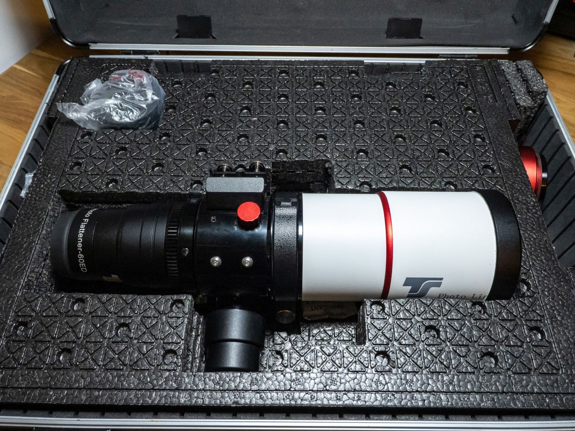

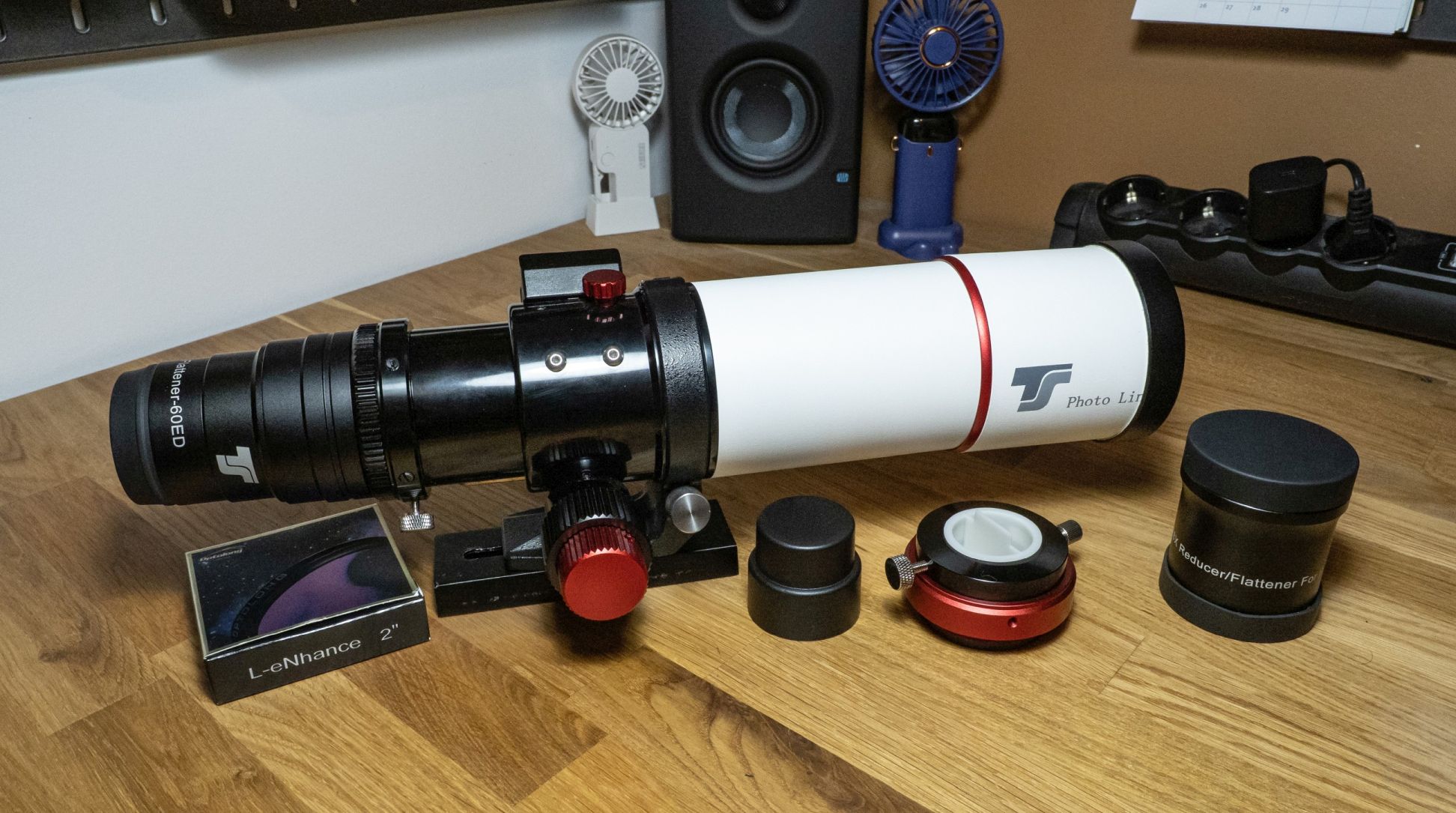

De vanzare setup cu refractor apochromat alcatuit din:

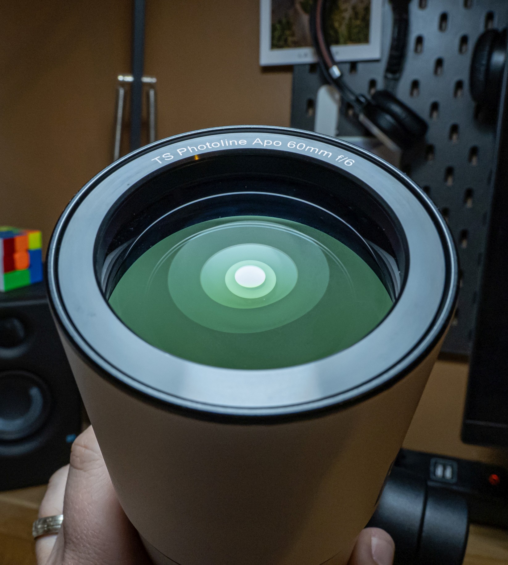

1. OTA TS-Optics AP 60/360 PhotoLine FPL53 Red (se comercializeaza si ca AstroTech AT60ED, WilliamOptics Zenithstar 61 si sub multe alte branduri)
- Dublet cu sticla FPL53, apertura 60mm - distanta focala 360mm - raport focal f/6
- focuser robust R&P de 2" (m-a tinut 294mm pro cu roata de filtre si OAG cu 120mm-mini fara nici-o problema)
- ultra-usoara de numai 1.5 KG, ideal pentru monturi mici precum StarAdventurer GTI
- cu visual back original la pachet
https://www.teleskop-express.de/en/ts-tele...line-10095
2. Field flattener dedicat 1x (fara reductie) TS-Optics TSFLAT60
- camp corectat pana APS-C (am folosit mult cu Canon 250Da fara probleme)
- rotator de camp 360 grade
- filet intern pentru filtre 2"
https://www.teleskop-express.de/en/astroph...ture-10090
3. Sina prismatica omegon 120mm de tip Vixen
https://www.astroshop.ro/sine-si-placi-de-...ca/p,56471

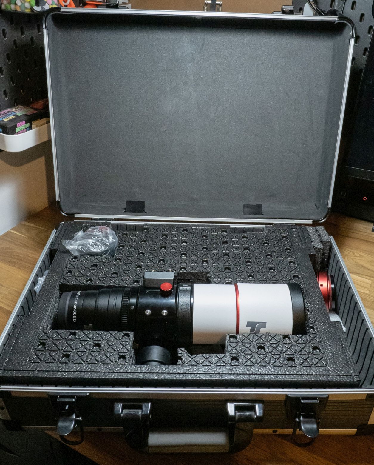

4. Cutie de stocare/transport din aluminiu, paduit cu burete taiat la dimensiunea telescopului cu flattener atasat + loc pentru accessorii
- facut custom dintr-o cutie de scule noua, cumparata pentru acest scop si burete antisoc customizabil
https://www.godplay.ro/produs/cutie-de-scu...term=20799
+ Bonus un corrector-reducator de focala 0.8x TSRed08-60, care din pacate nu functioneaza bine tot timpul.
- are tilt (cred ca din filet) in anumite pozitii si face coma pe o parte. Pana mi-am dat seama de problema am iesit din perioada de retur si nu am avut rabdare pentru el, sta de 2 ani in sertar..
- cine are rabdare si cunostintele necesare probabil poate sa foloseasca cu succes.
https://www.teleskop-express.de/en/ts-zube...ture-17872
Pret pe tot pachetul: 2500 ron

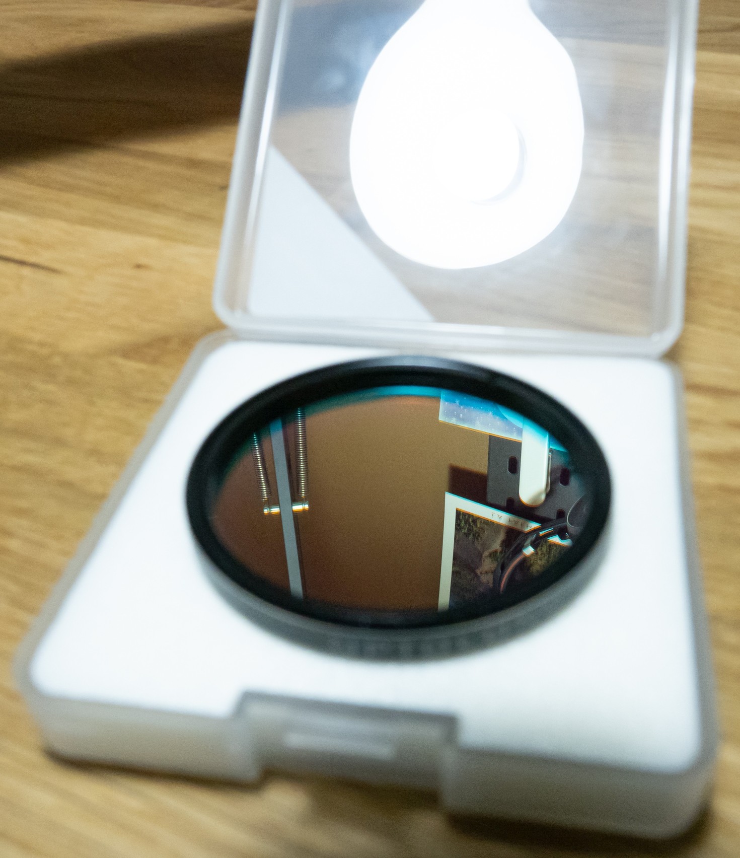

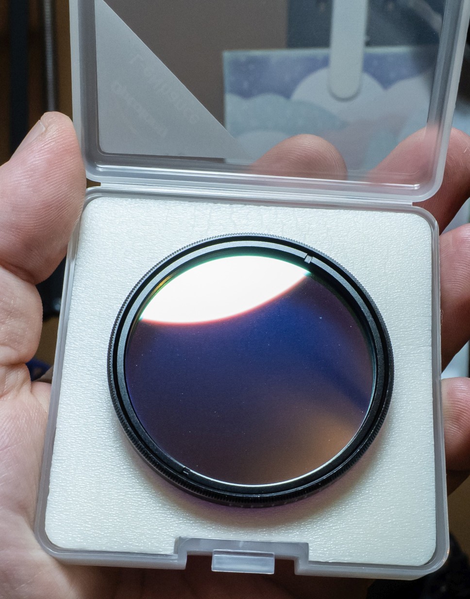

+ Optional (sau se vinde si separat): Filtru duo-narroband Optolong L-eNhance de 2"
- dual-narrowband pentru camere OSC (dslr sau camere astro OSC dedicate) pt H-alpha si Oxigen-III
- se poate insuruba direct in flattener
Pret pentru filtru: 500 ron
Este un telescop ideal (consider eu) pentru incepatori in astrofotografie care vor sa ia usor si treptat. Focala de 360mm se ghideaza foarte usor si e iertatoare dpdv alinierii polare iar dimensiune si greutatea foarte scazuta permit folosirea lui pe monturi mici sau chiar si trackere.
Toate (cu exceptia cutiei de stocare) au fost luate de nou de la Teleskop-Express.de in primavara anului 2023 si folosite de mine in ultimi 2 ani, initial cu un dslr astromodificat Canon 250d pe StarAdventurer GTI, apoi cu ASI294mm Pro + Roata filtre + OAG pe un HEQ5 (total 3.9KG, care inca mergea bine si pe SA GTI, dar mi s-a parut deja putin instabil in vant asa).
Practic este gata de "tras" cu el, chiar si din oras folosind de filtrul L-eNhance. Este nevoie doar de camera (si adaptor pt camera, daca este cazul).

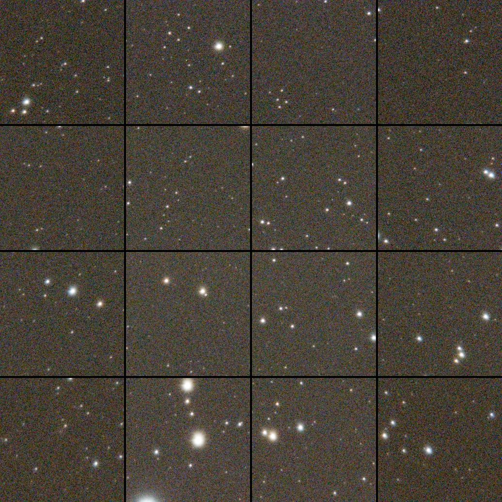

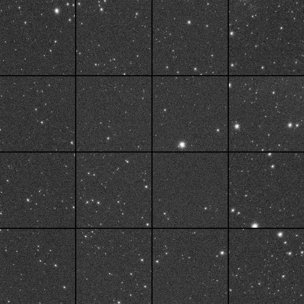

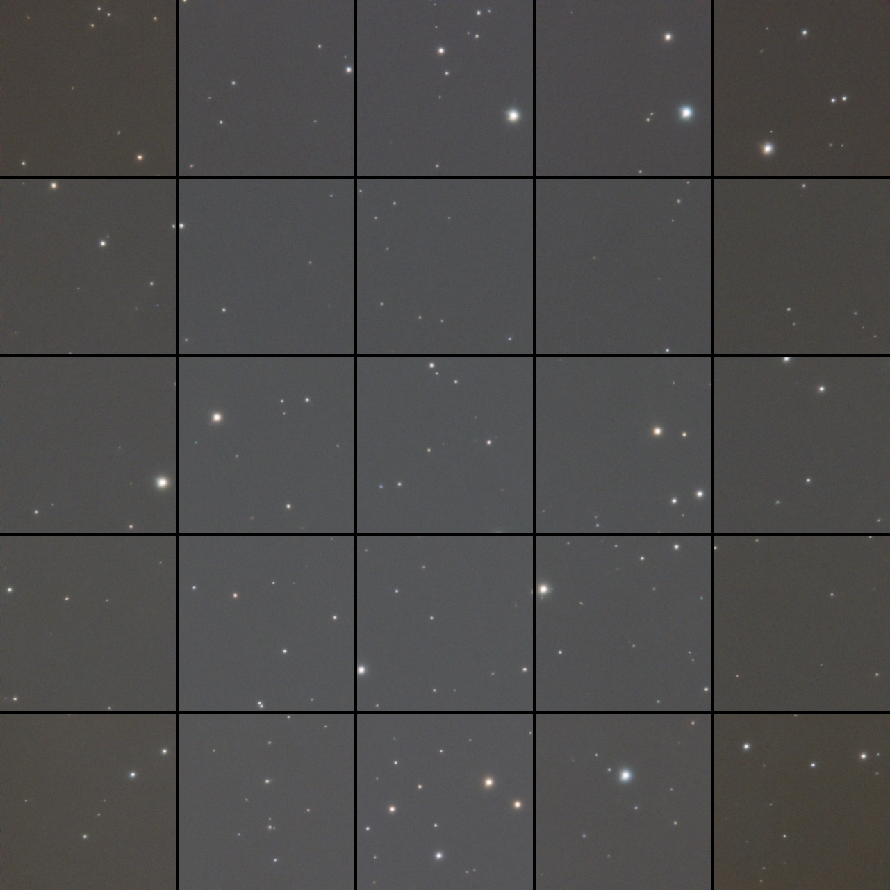

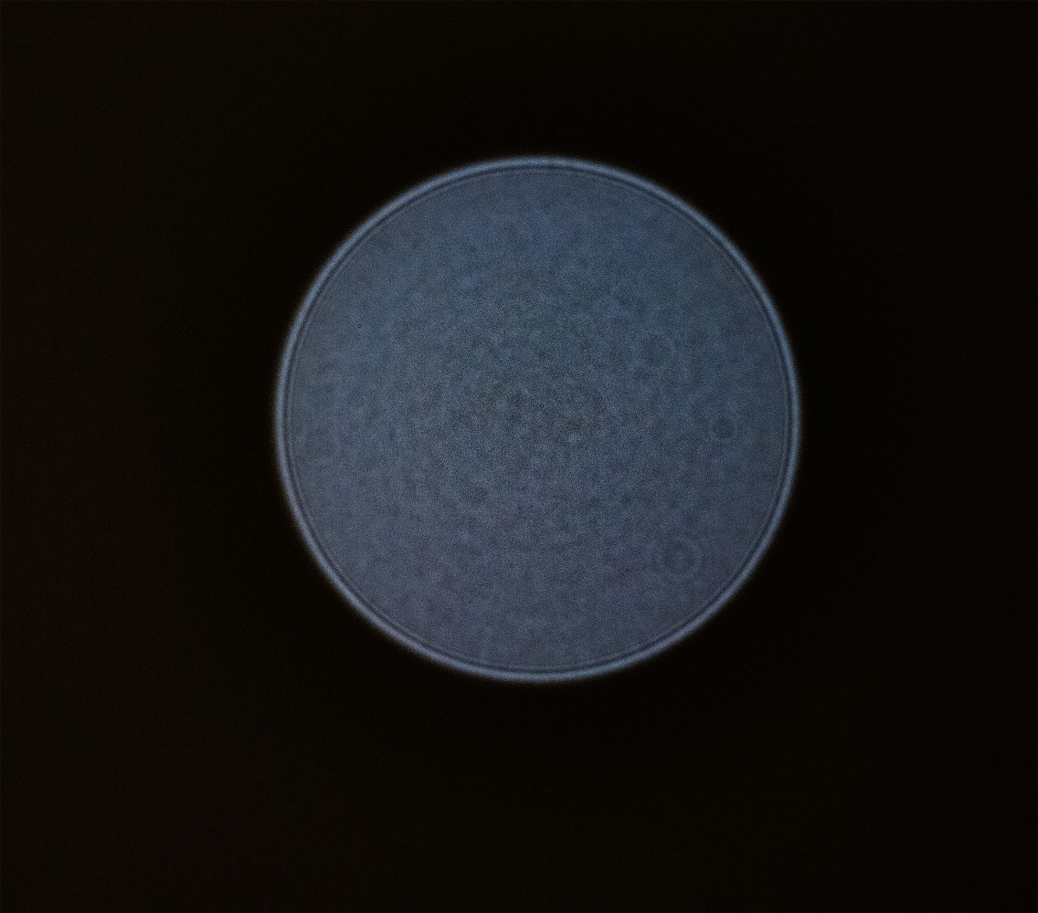

Atasez cateva imagini cu Abberation inspector pe poze brute (neprocesate) OSC, o stea defocusata, respectiv imagini cu telescopul si accesoriile.

Abberation inspector si stea defocusata

Sticlele

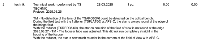

Telescopul s-a intors de la verificare/calibrare si reintra la vanzare.
S-a verificat lentilele si nu s-a gasit problema optica cu ele.
S-a recalibrat focuserul (nu era perfect paralel).
Cu flattenerul 1x se comporta perfect, in parametri.

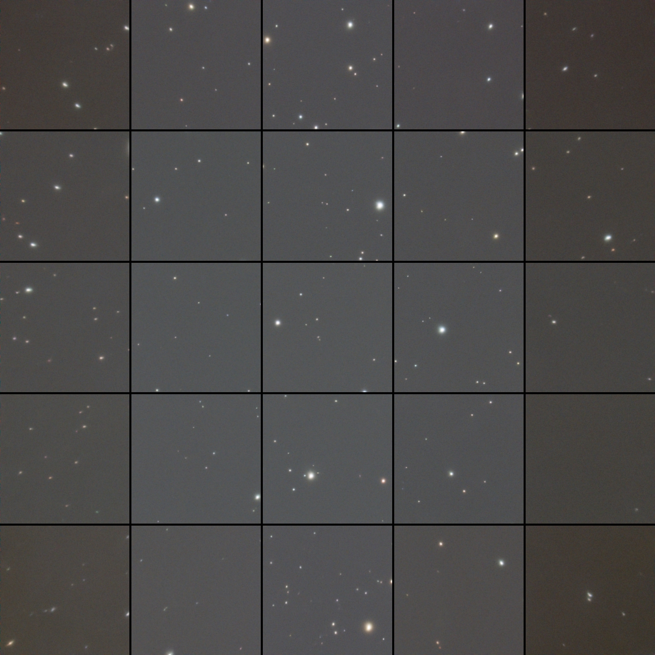

Cu reducerul de 0.8x e mult mai bine acum, dar tot nu perfect. Pe M4/3 este folosibil, insa pe APS-C inca au ramas distorsiuni in colturi.
Pret 2500 ron
Raport de la ts-optics

cu reducerul 0.8x pe APS-C
288mm f/4.8
