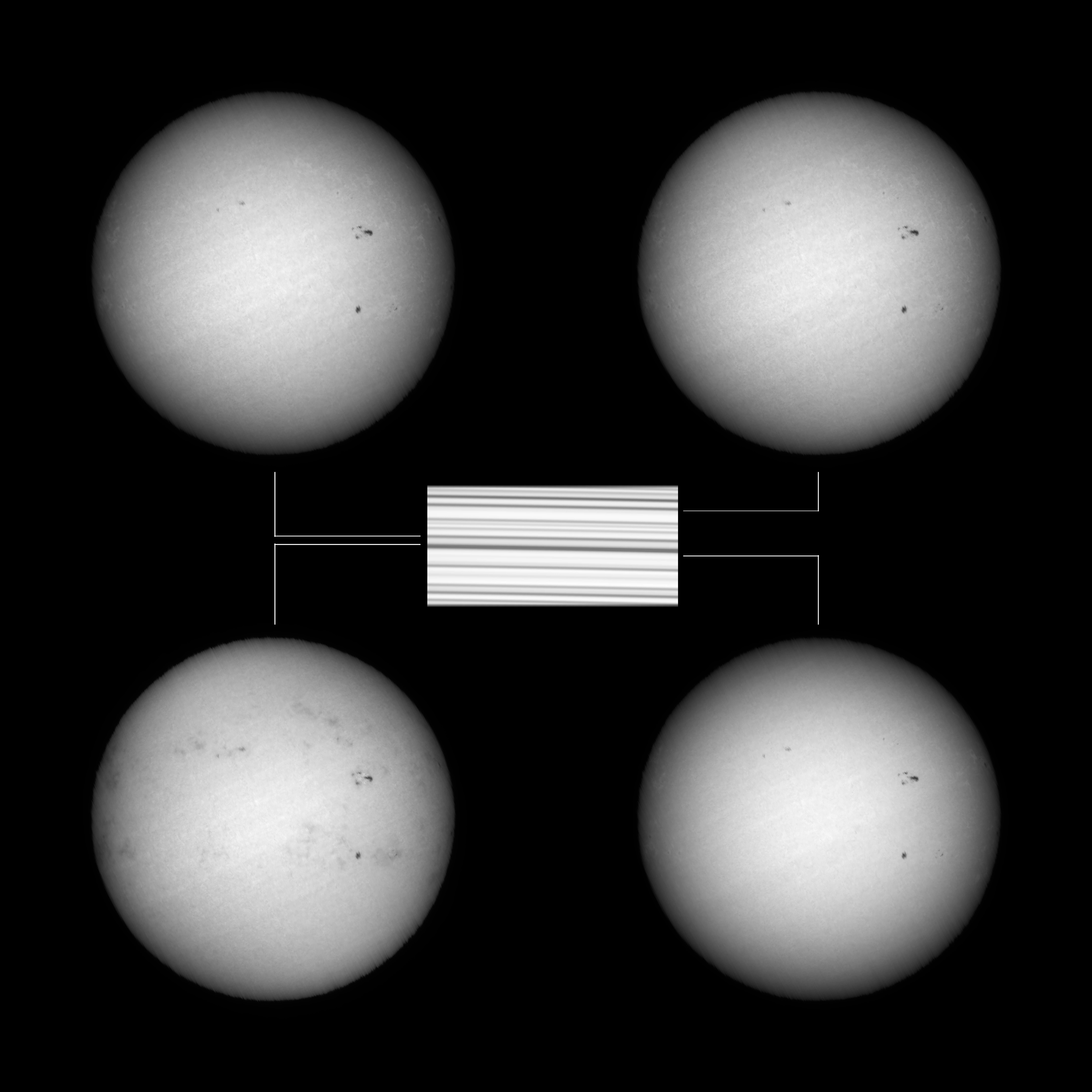

MesajTrimis: 14 Mar 2025 00:57 Download mesaj
inainte de potopul (roalert tulaidoamne noe cu colacul brrrrrrrrrrrrrrrrrrrrrrrrrrrr)
am pozat soarele in banda G, in calciu si fier
 Marime fisier:  170.46 kb
 Vizualizat:  de 4699 ori

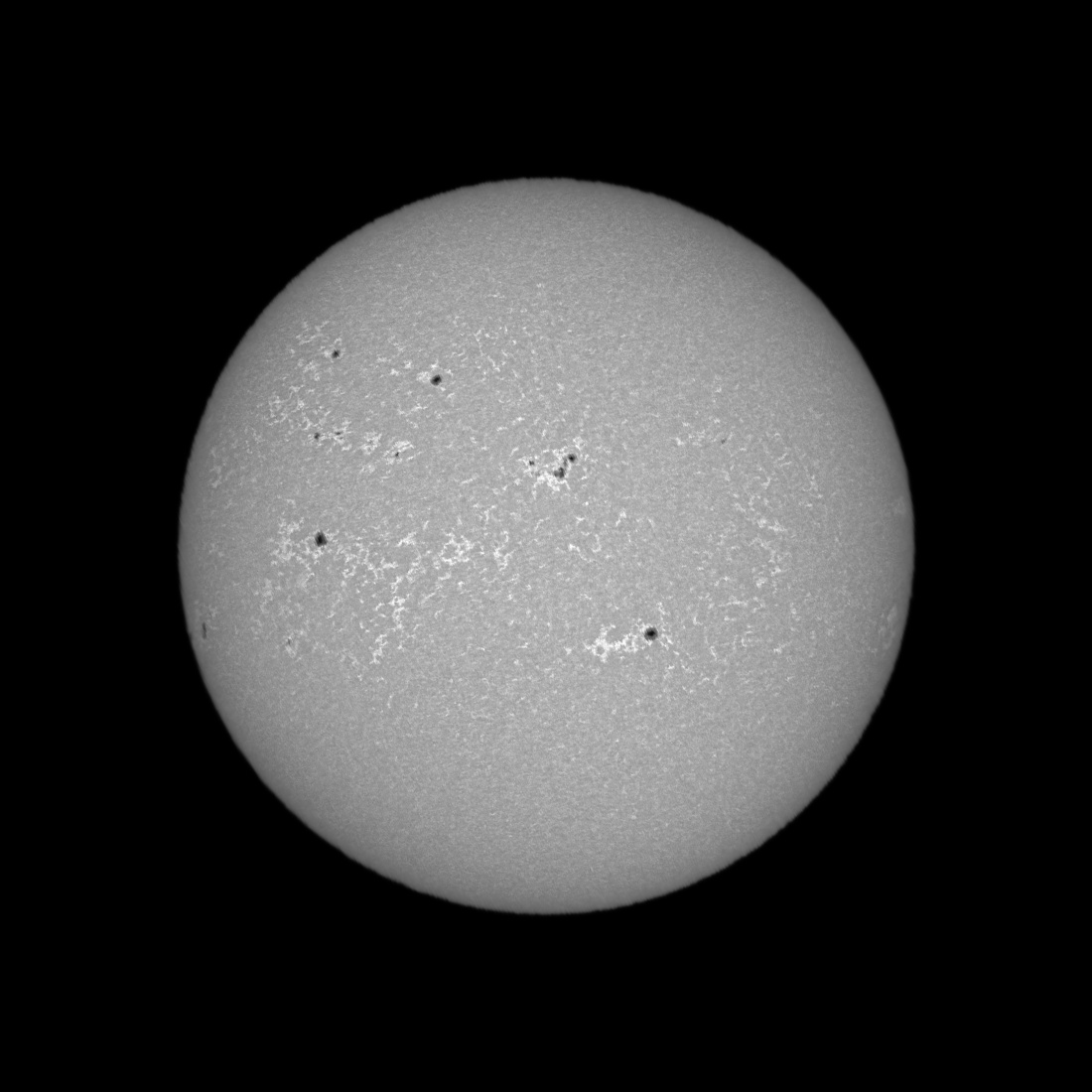

MesajTrimis: 23 Mar 2025 08:18 Download mesaj
Am observat in linia de Mg I, dar in ultraviolet, la 383.832 nm
https://csillagtura.ro/uv-magnesium-sun-2025-03-19/
2025-03-19-0935_7-Sun-UV-eta-trimmed_20250319_rawMgNa7AvgAugmentedRot30_pipp_lapl3_ap3881_reg1_ps6_mono.jpg
 Marime fisier:  102.35 kb
 Vizualizat:  de 3189 ori

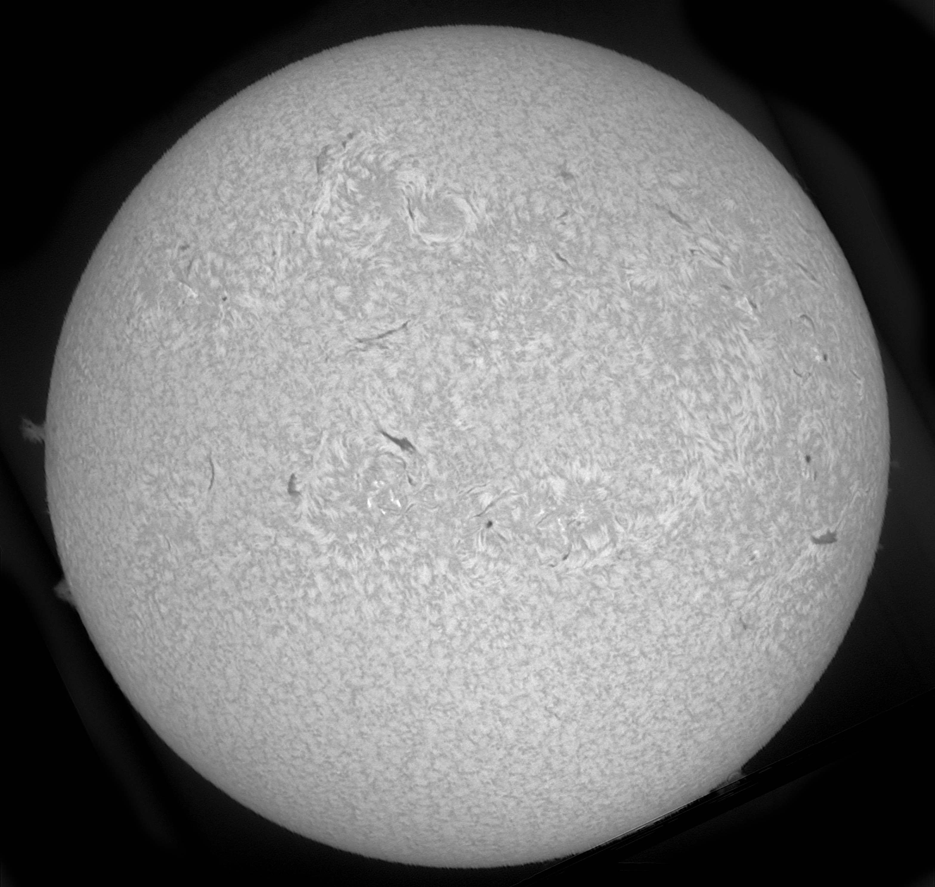

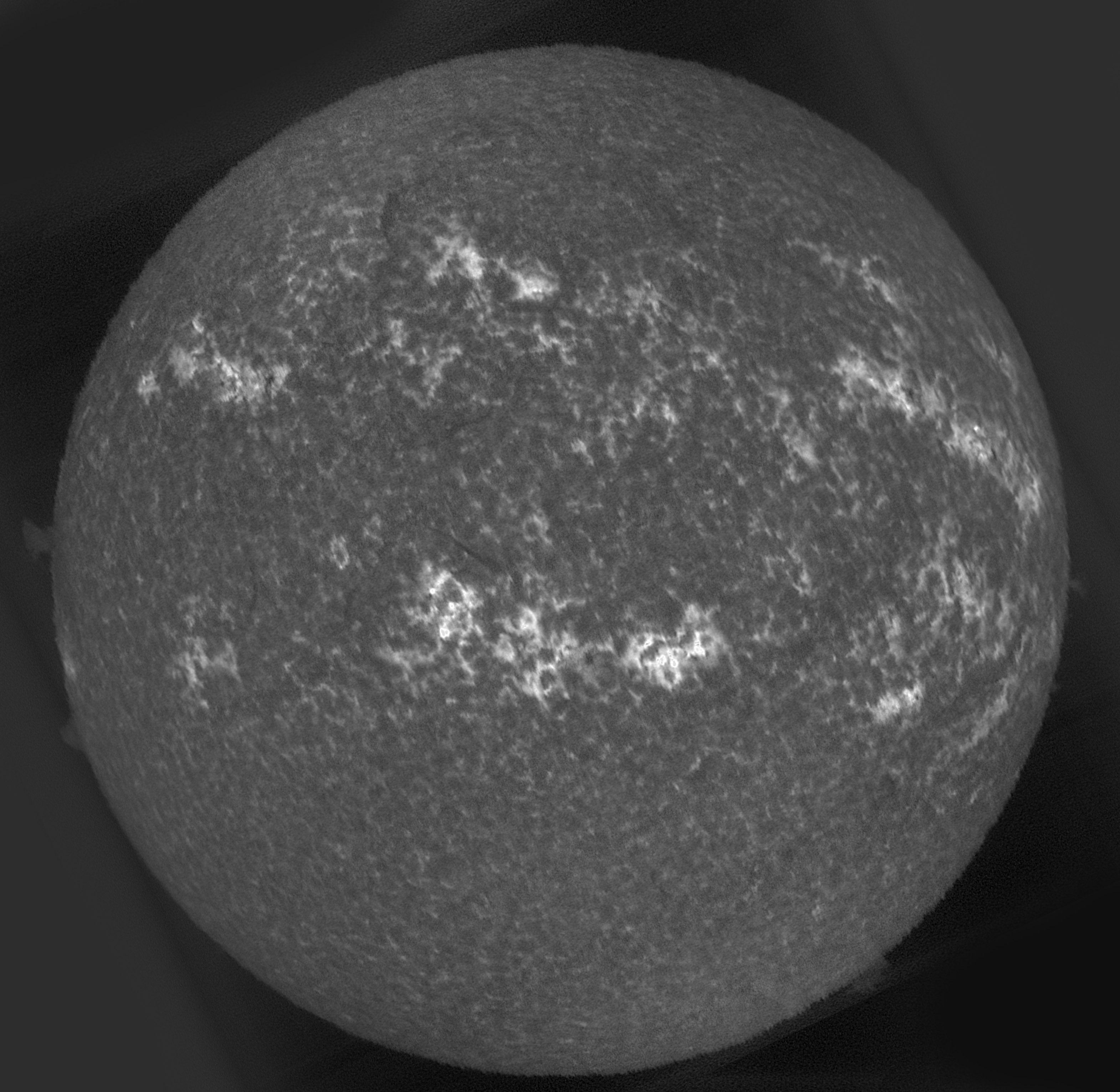

Astazi am prelucrat seria de imagini in H-beta si Ca-H din 20 martie. Imaginea finala in H-beta a iesit super, dintr-o stiva de 16 scanari, insa cazul imaginii in Ca, dupa cum am mai spus, nu am folosit decat o singura scanare la procesare intrucat nu am facut decat 4 si sunt prea putine pentru stack, in plus seeing-ul se striccase vizibil in momentul scanrilor in Ca asa ca nu am mai continuat cu scanarile. Totusi imaginea in Ca a iesit satisfacatoare.
 Marime fisier:  1.23 MB
 Vizualizat:  de 3100 ori
 Marime fisier:  846.25 kb
 Marime fisier:  1.19 MB
 Marime fisier:  909.26 kb

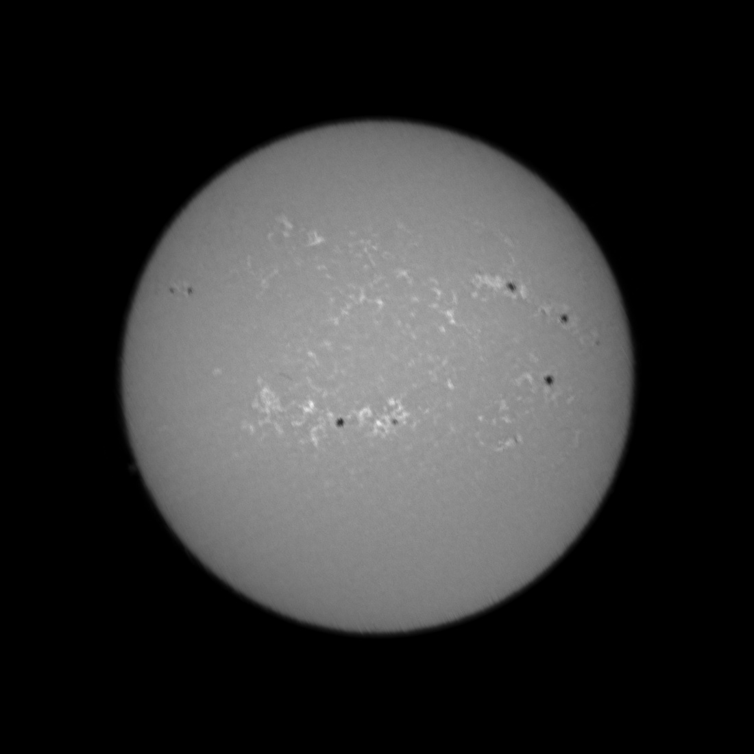

kudos iulian90
eu m-am bagat in fier, Fe II 5018.45A, 501.845 nanometri, cu filaprom, cu tot
cred ca e premiera de amatori
https://csillagtura.ro/going-into-iron-fe-ii-5018-45a/
 Marime fisier:  244.85 kb
 Vizualizat:  de 3082 ori

Multumesc. Smile Interesanta linia Fe II 5018.45 A , e fier ionizat dupa semnul II din denumire, imaginea extrasa seamana cu cea de pe linia He-D3, cred ca o sa incerc si eu linia aceasta de Fe II cu prima ocazie.
Imaginea Fe II 5018.45A este obtinuta prin scadere cu continuum precum cele din He-D3 ?
varadinagypal
Data inscrierii: 27 Iul 2013
Mesaje: 645
MesajTrimis: 23 Mar 2025 23:13 Download mesaj
danke
am pus inclusiv scriptul in articol
