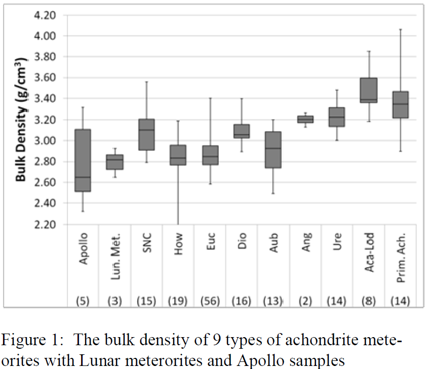

Densitatea nu este un criteriu bun pentru identificarea meteoritilor lunari - a se vedea grafica atasata.
Din experienta mea, marea majoritate a pietrelor gasite la suprafata in Ardeal si in Dobrogea au densitati in plaja 2.6 - 2.8. Pietrele cu compozitie ultramafica, cu densitate mult peste 3, sunt foarte rare.
Bucatile de slag (zgura, deseu din siderurgie etc) pot avea densitati mai mari ca 3, cum au meteoritii cei mai comuni, OC.
Nota: este foarte usor, nedistructiv si foarte recomandabil sa se masoare greutatea specifica a specimenelor (meteoriti suspecti) de marime medie. Metoda implica utilizarea unui cantar (gen cantar de bucatarie), a unui recipient cu apa si ceva ata de cusut (sau echivalent).
Densitatea meteoritilor lunari nu este deosebita de cea a rocilor terestre.
 Marime fisier:  120.92 kb
 Vizualizat:  de 2579 ori

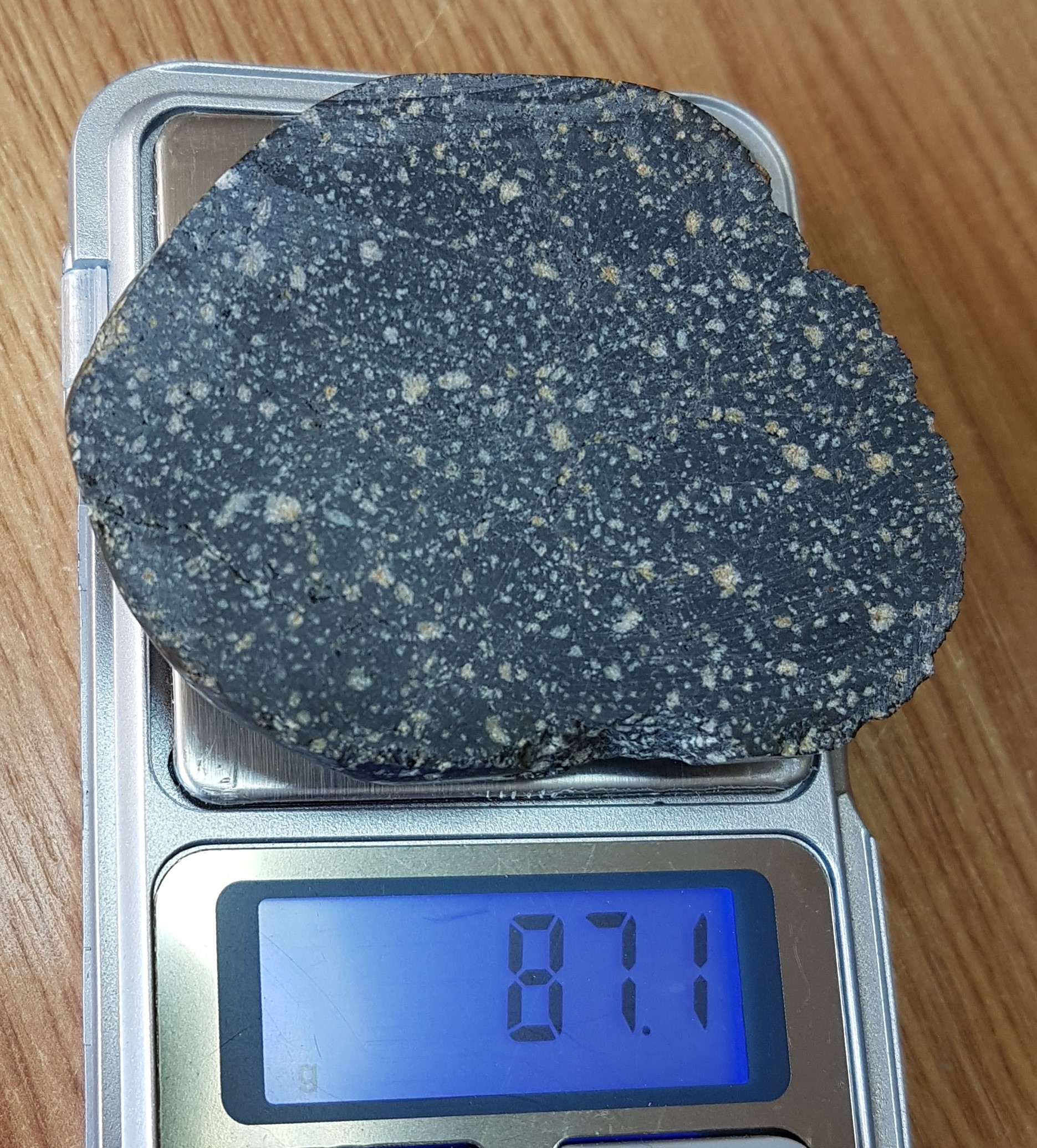

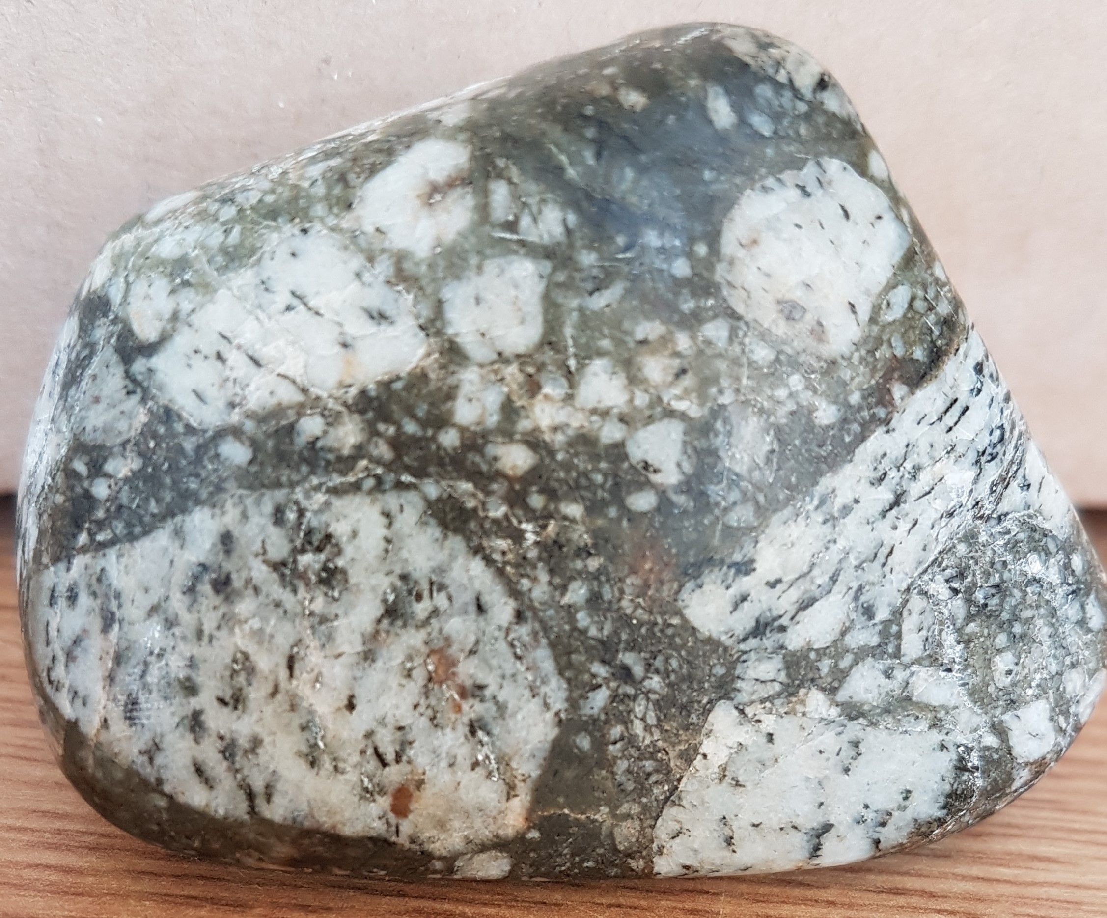

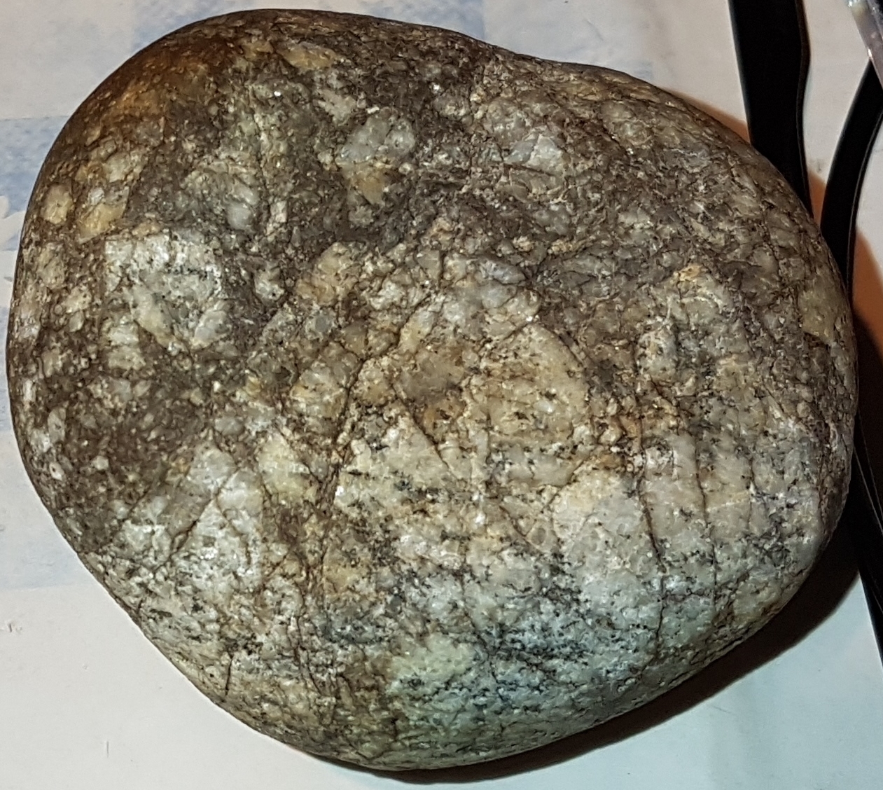

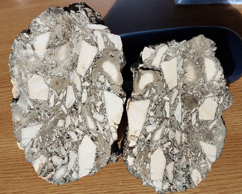

Iata cateva exemple de pietre care par a fi "lunar breccia", "ïmpact breccia" sau "achondrites" dar NU sunt meteoriti.
Toate sunt colectionate personal din Ardeal sau din Dobrogea si populeaza o vitrina cu multe pietre frumoase dar foarte putini meteoriti.
non-meteorit
 Marime fisier:  288.9 kb
 Vizualizat:  de 2566 ori
non-meteorit
 Marime fisier:  1.45 MB
non-meteorit
 Marime fisier:  632.15 kb
non-meteorit
 Marime fisier:  905.81 kb

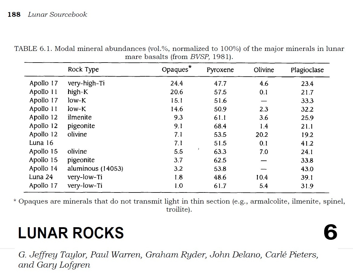

Extras din compendiul "Lunar Sourcebook", capitolul 6, pagina 188

Quasar
Data inscrierii: 17 Sep 2024
Mesaje: 274
MesajTrimis: 20 Apr 2025 15:37 Download mesaj
Graficul e zero , tu nu intelegi ca vorbim de primele 3-4 minerale care caracterizeaza compozitia lunii
? Olivine sint si nu prea , au dreptate cei DE UNDE AM INVATAT . Silicatii , Quartul se formeaza doar in mediu umed . Deci luna nu are , metal , olivine , silicati ...sint procente spre zero . Tu esti putin mai interesat decit @Cipndale , care scotea la doua cuvinte "petrolog". Acum ce crezi exista meteorit plin de vezicule?
