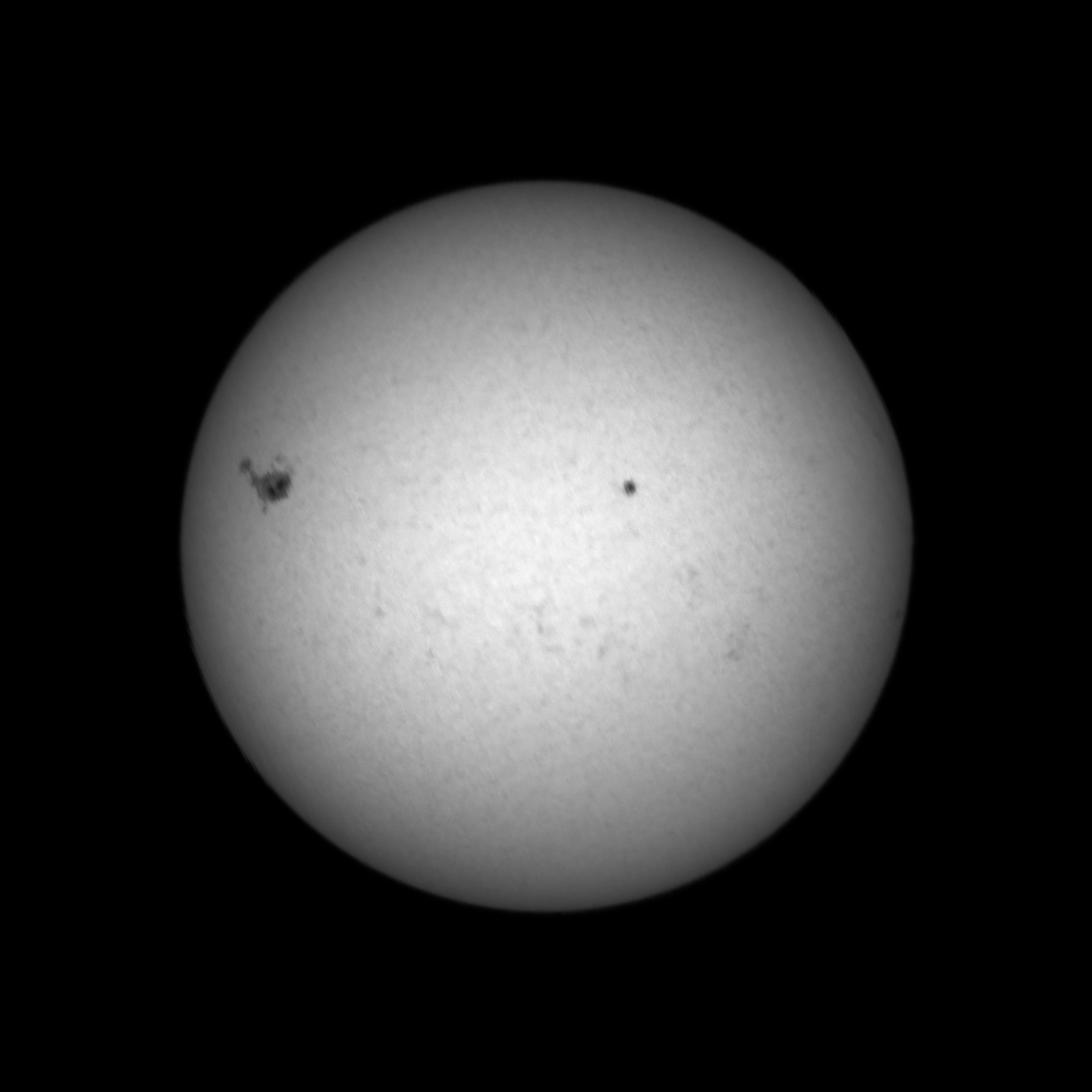

MesajTrimis: 16 Mai 2025 20:58 Download mesaj

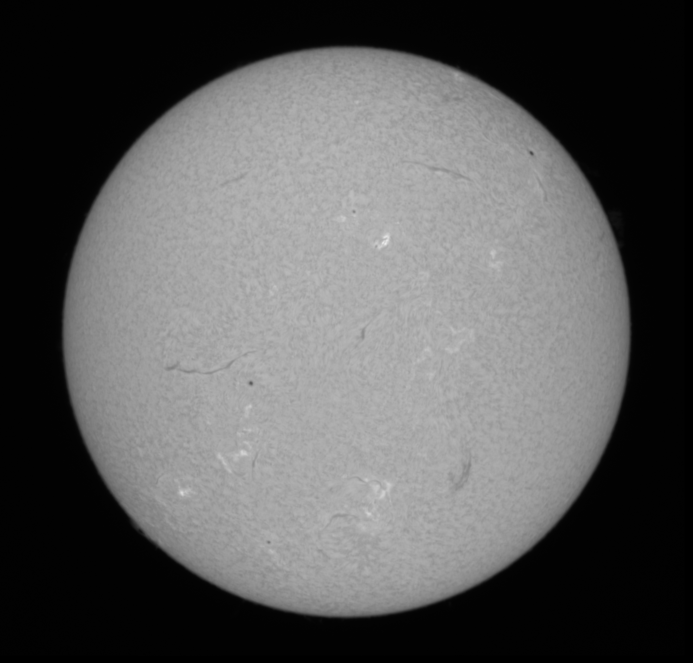

bariu rosu, Ba II pe la 6141.73A, 2025-04-21, cubul e inclus in atlas
 Marime fisier:  95.46 kb
 Vizualizat:  de 4232 ori

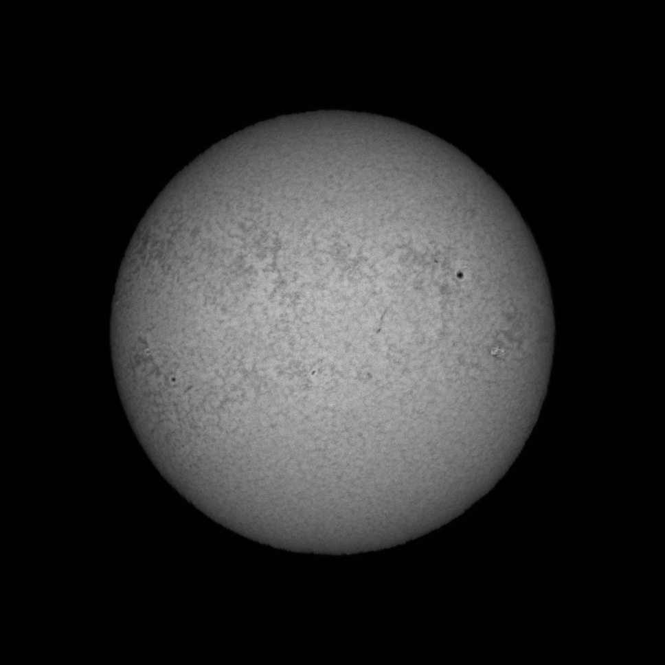

varadinagypal
Data inscrierii: 27 Iul 2013
Mesaje: 652
MesajTrimis: 17 Mai 2025 22:05 Download mesaj

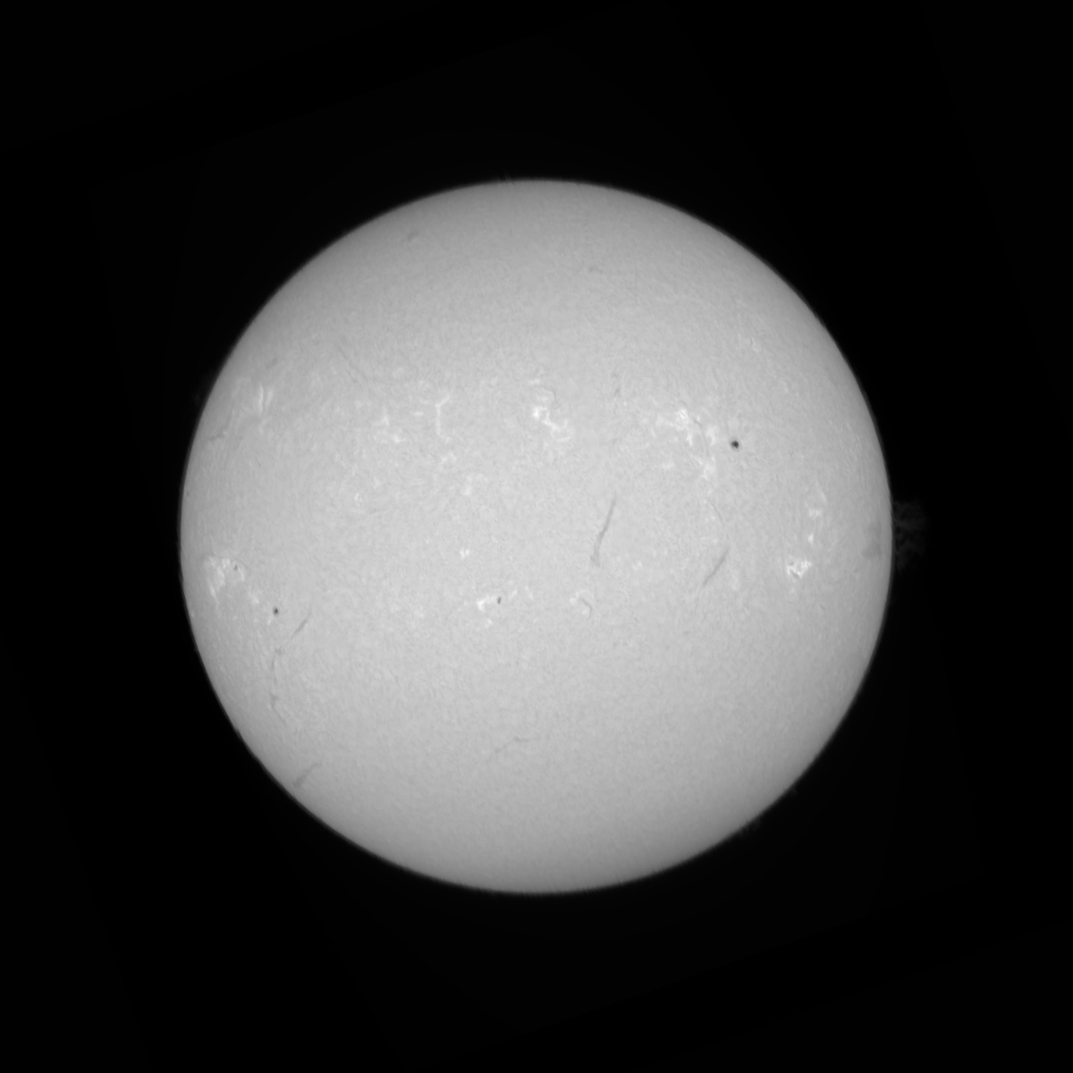

titan ionizat, la 3913.47A, putin dincolo de CaK
atlasul e complet intre CaH si o extrema de UV ce imi permite per moment echipamentul, intre cam 370 si 400 nm
 Marime fisier:  82.7 kb
 Vizualizat:  de 4161 ori
varadinagypal
Mesaje: 652
MesajTrimis: 22 Mai 2025 00:03 Download mesaj
epsilon prim de azi, imblanzirea spectroheliografului SHG700
ca si dispersie pe numarul de pixeli, are 100/175 fata de SolEx, adica vertical/lambda e mai comprimata imaginea, ca si rezolutie optica, mi-ar trebui si o atmesfera calma ca sa judec. cand ajung dincolo, vom fi trei. Eu, barbosul, si ranga. Si voi incepe de la glezne
 Marime fisier:  127.02 kb
 Vizualizat:  de 4010 ori

pentru a recrea "Lunt single stack", am luat o banda mai larga din nucleul liniei de Ha si am mai contaminat cu putin continuum de fotosfera
deci e aceeasi scanare, doar ca am folosit vreo zece lungimi de unda per total, pentru "a degrada" imaginea pura

Io nu văd nicio degradare... așa arată imaginile (single) și prin filtre cu pretenții!
Teo B01
Data inscrierii: 26 Sep 2019
Mesaje: 747
MesajTrimis: 23 Mai 2025 18:12 Download mesaj
Lunt 40 SS ( astazi fara prelucrare )
 Marime fisier:  872.21 kb
 Vizualizat:  de 3787 ori
Mesaje: 3077
MesajTrimis: 23 Mai 2025 18:29 Download mesaj
Interesanta comparatia dintre un spectroheliograf si o luneta Lunt special conceputa pentru banda H-alpha. Smile Deci un spectroheliograf e cu mult peste Lunt in materie de latime a benzii de trecere si produce imagini H-alpha mai pure plus ca poate fi folosit pentru a scana Soarele pe orice alta lungime de unda din spectrul solar. In schimb si o luneta Lunt prezinta cateva avantaje fata de spectroheliograf, printre care rezolutia superioara, achizitia si prelucrarea mai simpla a imaginilor si cadenta de cadre per secunda mult mai mare decat la spectroheliograf.
Teo B01
Mesaje: 747
MesajTrimis: 23 Mai 2025 18:45 Download mesaj
O singura observatie, Lunt 40 nu este un un telescop cu pretenti Crying or Very sad( ca as vrea o alta jucarie) dar este bun si asa Very Happy
