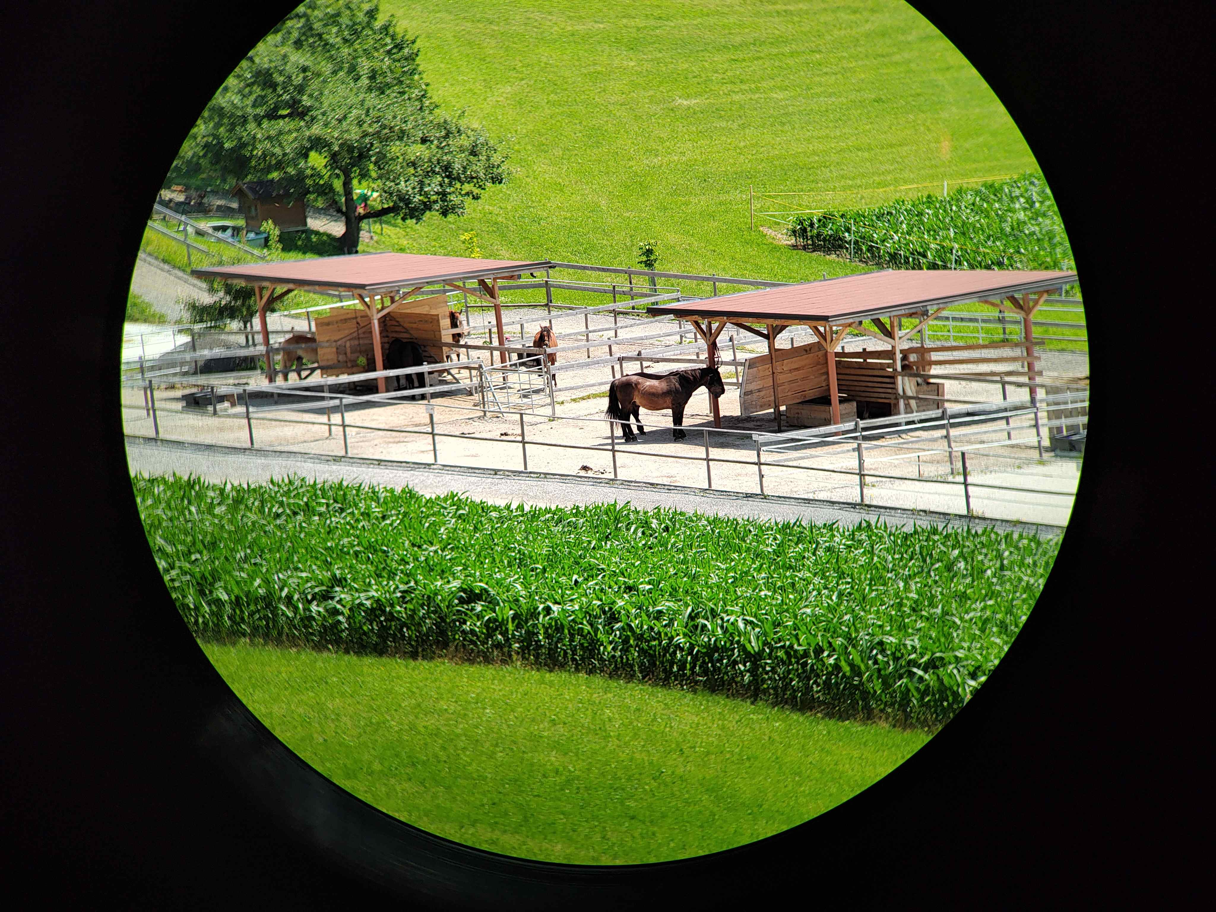

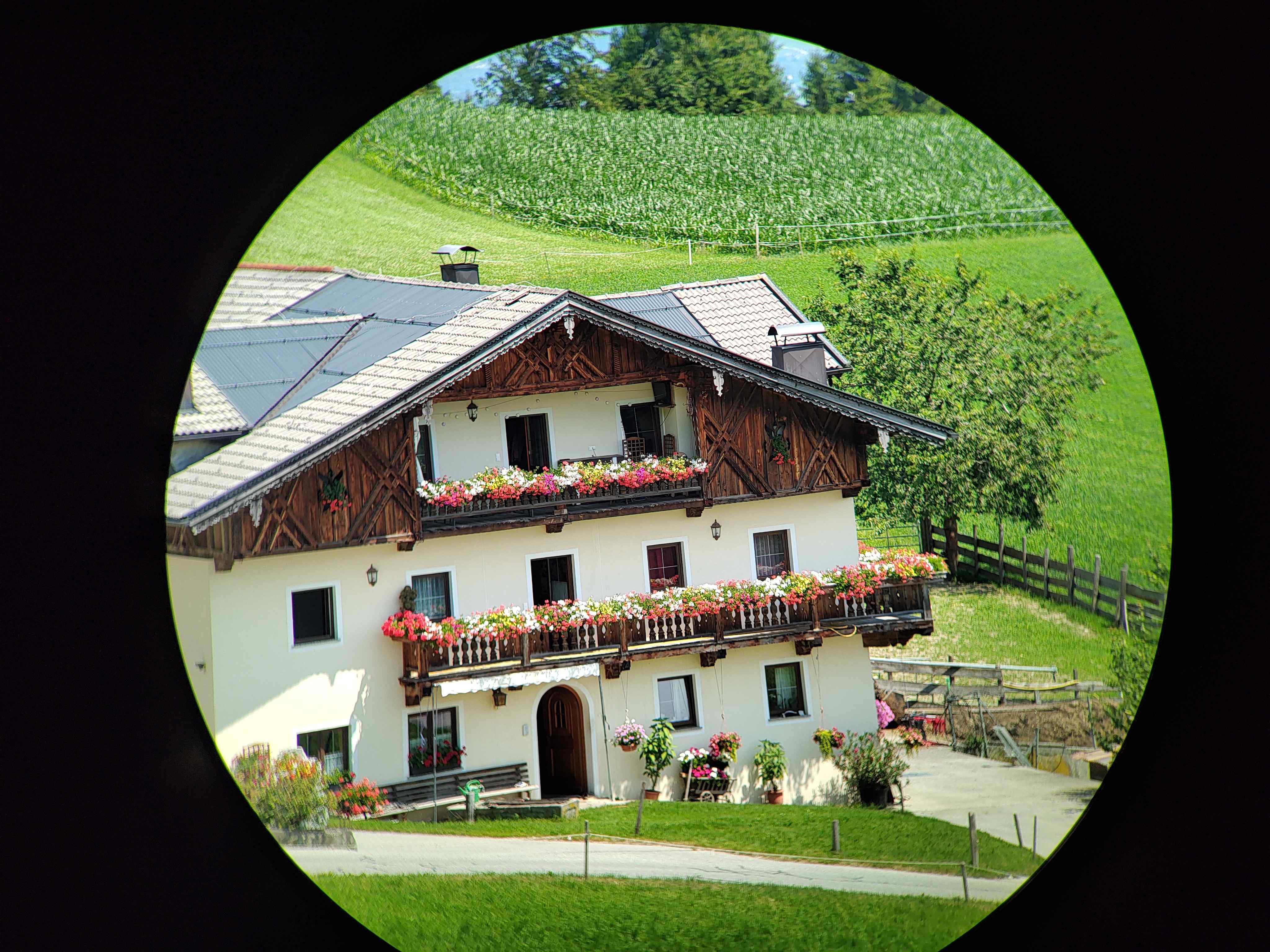

Dar revenind la tema topicului, ce parere aveti de imaginile oferite de SLC 8x56?
Daca nu ai sti ca fotografia e facuta printr-un binoclu ai zice ca te uiti practic printr-un tub gol.
Iar culorile arata excelent. Cel putin pentru gustul meu.
Specialistii ce zic?

MesajTrimis: 15 Iul 2025 19:23 Download mesaj
CristiB a scris:
Eu nu m-am uitat prin el, dar din poze pare ca este cam slab corectat pe marginea campului vizual. Sunt sigur ca este un binoclu foarte bun, dar din poze asa pare. Am si eu un Swarovski nou si imaginea prin Fujinon 10x50 mi se parea mai buna, dar am ales Swarovskiul pentru ca este mai micut si il pot lua cu mine mai des decat luam Fujinonul.

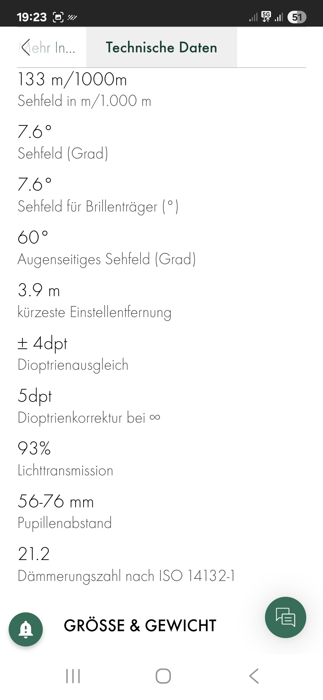

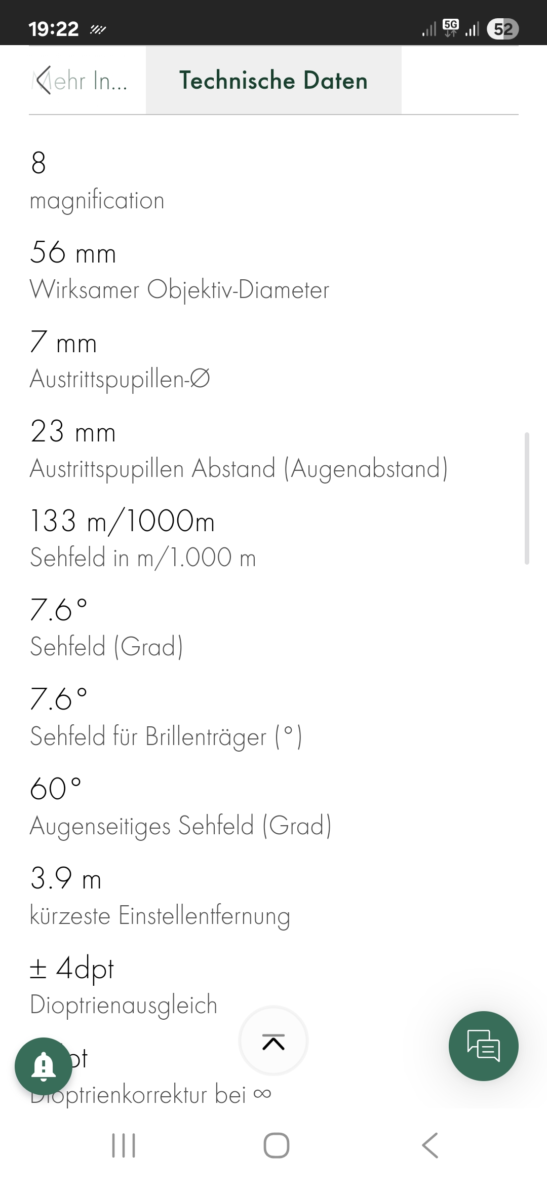

Cam asta ar fi lista caracteristicilor.

MesajTrimis: 15 Iul 2025 20:40 Download mesaj
Daniel Simion a scris:
CristiB a scris:
Pare slab corectat pe margine pt ca obiectele se afla la distante diferite fata de obiectiv.
Daca ar fi in același plan, sunt sigur ca ar arăta altfel (si ca sa nu ma acuze cineva, nu sunt fan swarovski)
SAGA ED 15x56
SAGA ED 10x42
Mesaje: 5331
MesajTrimis: 15 Iul 2025 20:56 Download mesaj
In poza cu caii nu prea tine explicatia asta.
La prima vedere pare astigmatism.

MesajTrimis: 15 Iul 2025 21:22 Download mesaj
Azi m-am chinuit cu doua telefoane, dintre care unul face poze traznet, sa fac poza prin Meade masterclass 10x42 care e corectat pana in margine (aveti si confimarea lui Zoth in caz ca aveti oarecare dubii) doar ca in poze iesea ca in poza asta prin Swarovski, adica nici o treaba cu realitatea, dar nici una. Sunt absolut convins ca nici in cazul de fata poza nu are treaba cu realitatea. Mi-e si rusine sa va arat ce poze am facut Smile)), am vrut sa incarc una dar la cum arata o sa va faceti o idee total aiurea despre binoclu.
Mesaje: 5331
MesajTrimis: 15 Iul 2025 21:43 Download mesaj
Conteaza mult si cum pusca pupilele de iesire din binoclu cu cele de intrare in obiectivul camerei, putin probabil sa puste ceva relevant cu cele de la telefoane. Cu obiective mai serioase e mai greu cu distanta (eye relief) si cu deschiderea obiectivului (AFOV) sa nu se plezneasca lentilele intre ele.
