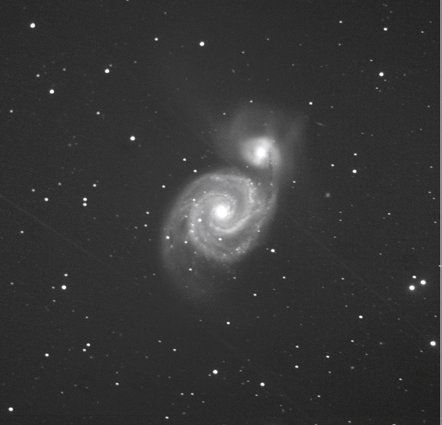

M51
4x600 secunde
Stackat in DSS si apoi corectat in Photoshop. Cele doua dare de lumina provin de la sateliti (trebuie sa imi cumpar "Mersul satelitilor" Very Happy

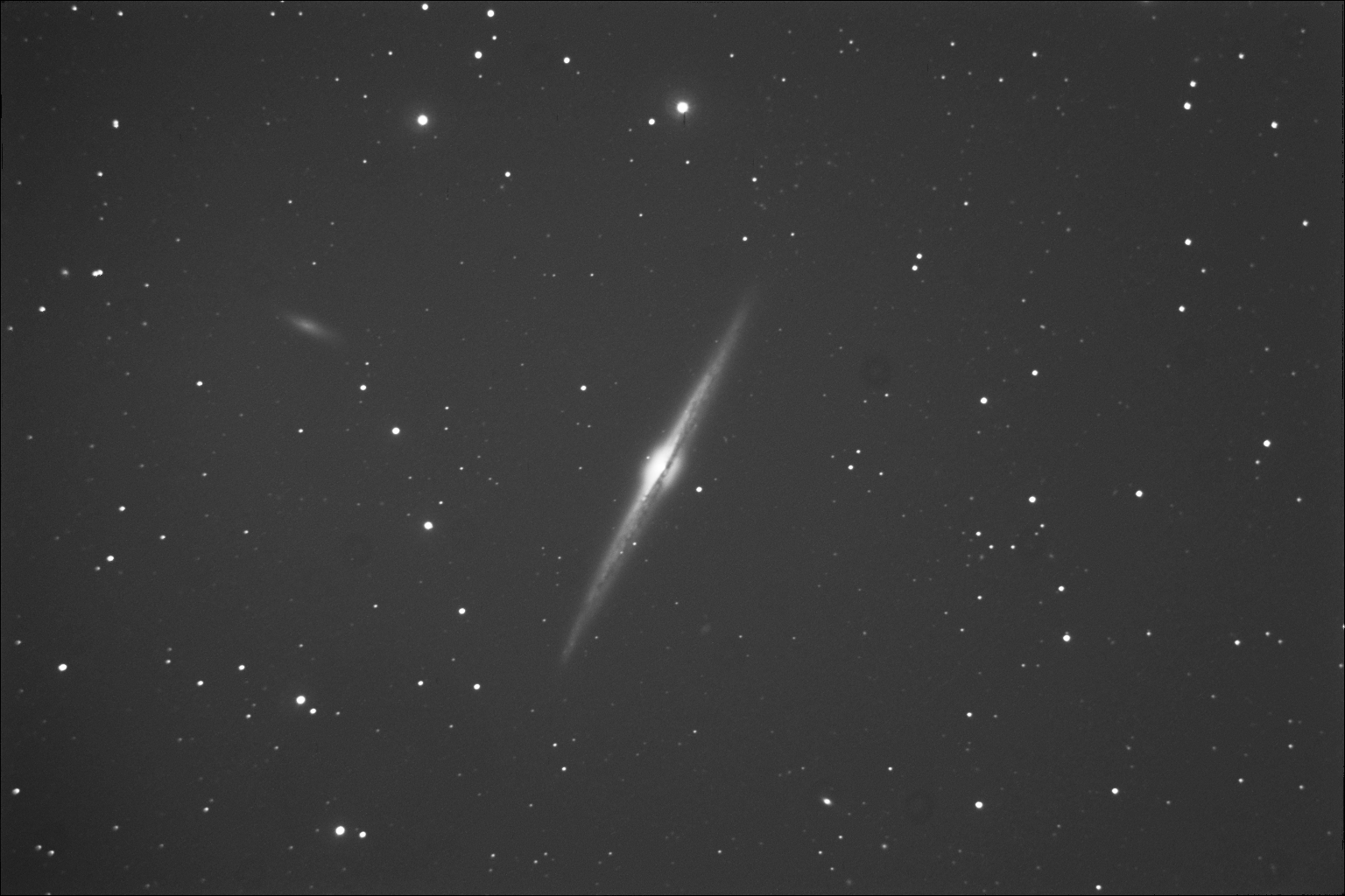

NGC 4565
5x300 secunde
5x600 secunde
stackare in DSS, corectie Photoshop.

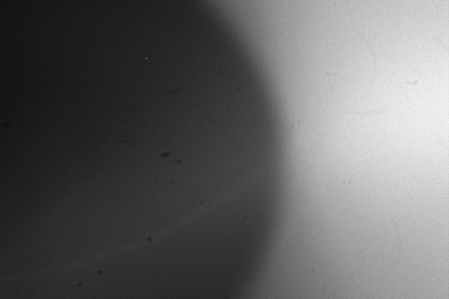

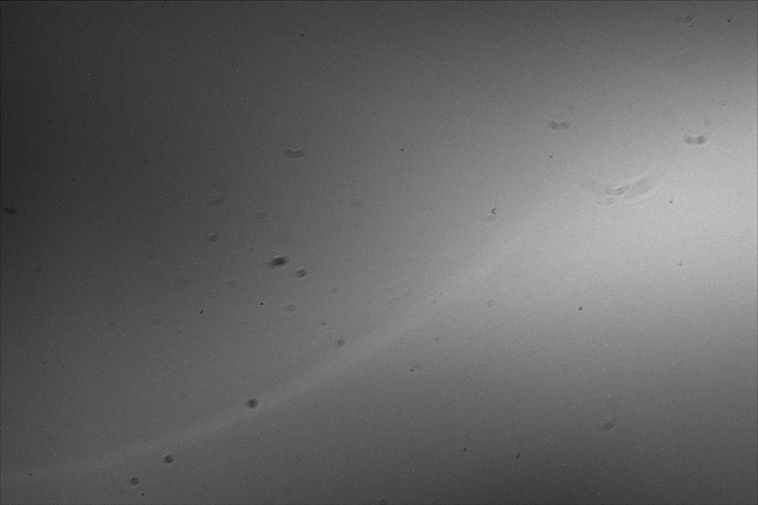

Acum pentru posesorii de newton-uri... Newtonul este dupa cum se stie un tescop sensibil la lumina parazitara (acesta din costructiei). Pentru fotografie aceasta lumina parazitara trebuie adusa la un nivel cat mai scazut. Am efectuat o expunere cu capacul principalei pus iar apoi am acoperit cu un alt capac si celula de sustinere a oglinzii principale. Aveti rezultatele obtinute in cele doua imagini alaturate. Fixare capacului pe celula s-a facut cu banda adeziva netransparenta (fara diactritice sinonimul mata se poate citi si altfel he he he).

M51

NGC 4565

Cu celula acoperita

Cu celula neacoperita

Imi place Emil,in amindoua ies deja multe detalii.
Sigur orice lumina parazitara trebuie eliminata.
