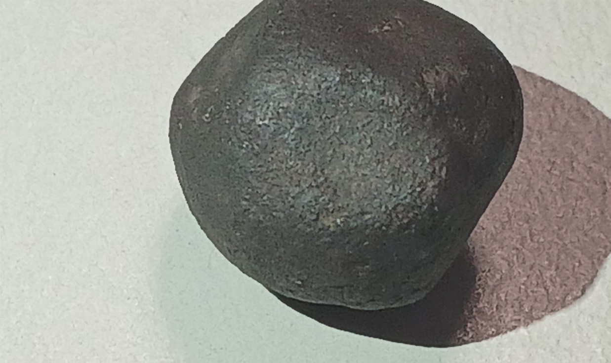

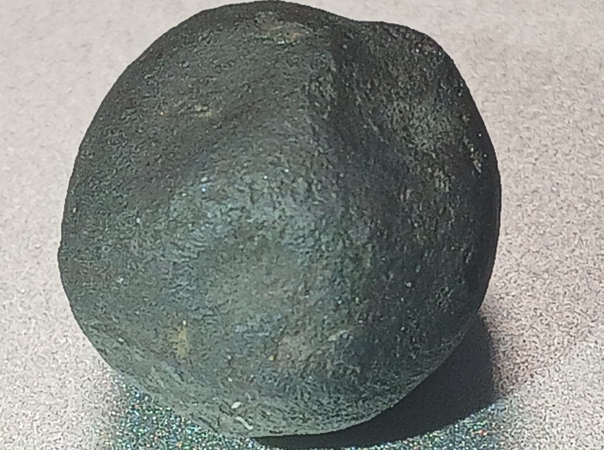

Salut, postez si eu poza a "ceva" ce ar putea fi un chondrit H. A fost gasit de un coleg cautand cu magnetul prin gradina. Caracteristici: ~13mm diametru, 4 grame(4,4gr/cm3), pare a avea crusta de ardere cu identatii, usoare gropite in el, cateva fisuri prin care se vede ceva "pietros". Voi ce parere aveti?
Mie îmi pare meteorit. Du-l la Facultatea de Geologie, acolo trebuie mers.

RobertG a scris:
Pentru 4 grame nu prea merita sa te agiti.
Ce as face eu: l-as taia exact pe mijloc, as poliza/lustrui taietura, apoi studiu cu lupa, fotografii cu gadget macro si lumina polarizata (ex. Apexel 200x pe smartphone camera, ieftin si foarte foarte bun).
Din pacate este vorba de un specimen foarte mic. Eu l-as taia la mana, cu fir diamantat de 0.3 mm diametru - daca as avea sperante ca poate fi meteorit.
Greutatea specifica declarata pare un pic cam mare, 4.4 ?
Chondritele H sunt pe la 3.4.
Cum ati masurat, cu imersare in apa? daca doar ati raportat masa la volumul probabil (calculat dupa diametrul aproximativ), erorile sunt prea mari la aceste dimensiuni.
Recomand aplicarea metodei prin imersare.
Pentru detalii, daca este nevoie, intrebati si raspund.
Bafta!

Va multumesc pentru raspunsurile constructive! Am sa le transmit colegului ce il are in posesie. Mai postez cateva poze facute. Personal, desi nu-s mare expert tind sa cred si eu ca sansele-s mari sa fie meteorit. Si eu i-am sugerat colegului sa-l taie cu o panza subtire(si asa nu e foarte mare). Seara faina!
edit: @renclod, am estimat densitatea cantaridu-l, in functie de diam. aproximativ.

Se schimba tot , e forma con iar spatele e dovada . Nu avea sens rotund fiind . Este ceva ce te leaga de spatiu , eu l-as lasa ca reper in colectie si ambitie fara intruziuni . E mic , dar poti crea punti intre el si eventual viitorii . Vezi ca poate mai degraba sa fie Martian dupa forma , crusta , si ce apare din acele fisuri
Poți să-l scufunzi într-un volum de apă cunoscut, o epubetră gradată ceva, și vezi cu cât urcă apa, afli astfel volumul.
