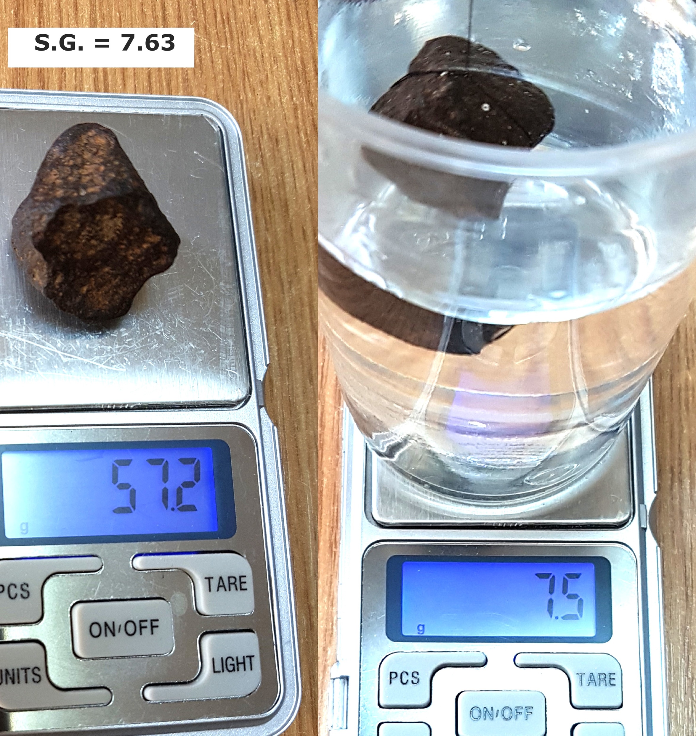

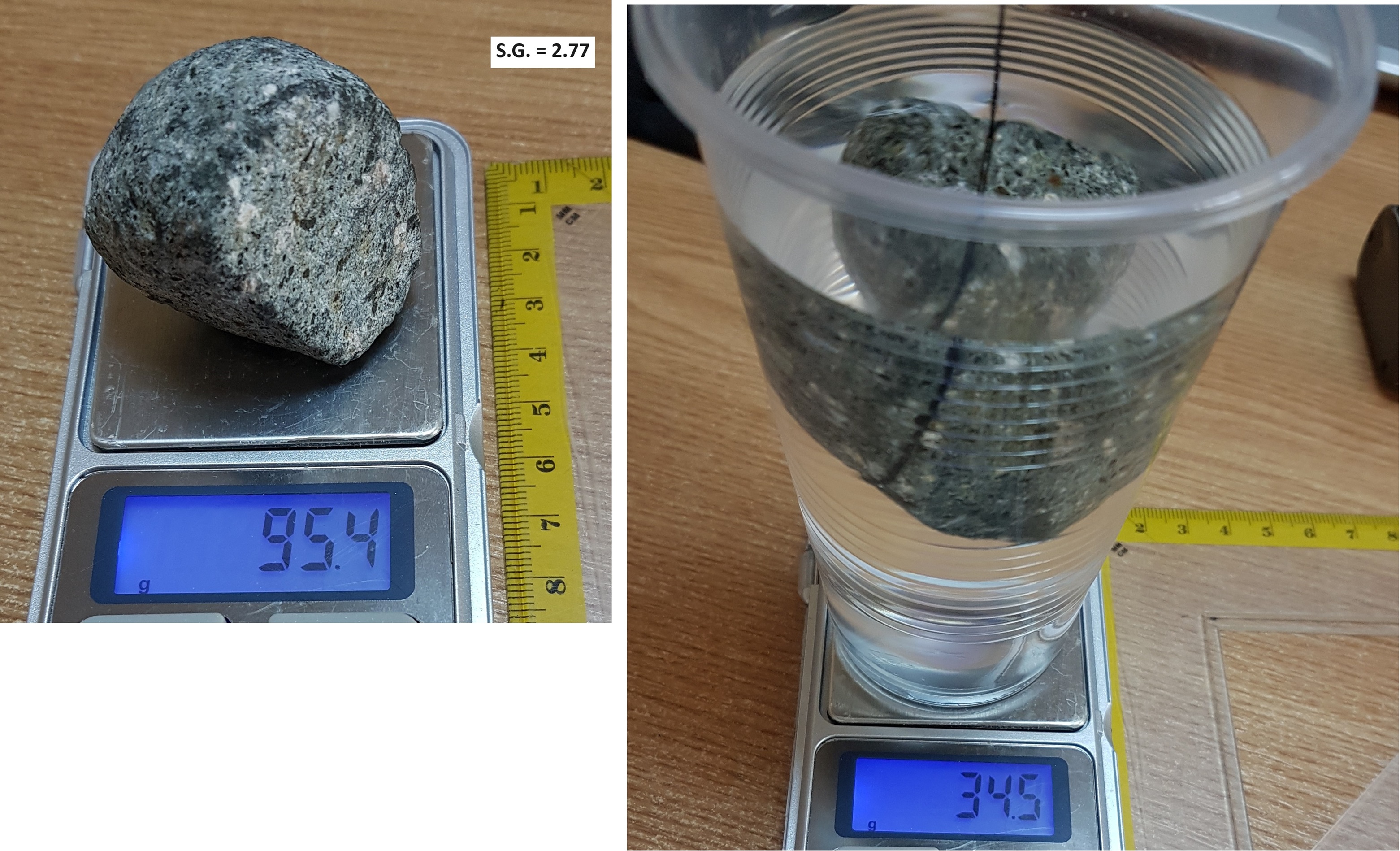

Metoda simpla si eficienta de a calcula greutatea specifica (sau densitatea, daca vreti, numeric este aceeasi valoare) este urmatoarea - nota: functioneaza bine pentru specimene solide de masa, volum rezonabil, adica nici foarte mici, nici foarte mari, sa zicem intre 0.01 si 3 kg.
1. Se procura un cantar adecvat specimenului pentru a evita erorile prea mari. De ex, un cantar pt bijuterii e bun pana la 500 grame, un cantar de bucatarie pt max 5 kg, un cantar de bagaje max 50kg. Nu o sa folosesti un cantar de bagaje pt un specimen de 300 grame, evident. Dar cantarul trebuie sa fie adecvat la ambele operatii.
2. Se cantareste specimenul si se memoreaza valoarea, sa zicem de exemplu 372 grame.
3. Se procura un recipient in care se va turna apa (la temperatura camerei este ok) si se va introduce specimenul; specimenul solid va trebui sa fie complet imersat in apa, sa nu atinga fundul sau peretii recipientului; preferabil un recipient usor, plastic de ex.; si trebuie sa incapa pe cantar, desigur
4. Se leaga specimenul cu ata sau sfoara astfel incat sa poata fi tinut suspendat, stabil. Cu cat mai putina ata sau sfoara intra in apa, cu atat mai mici erorile de calcul
5. Se pune recipientul cu apa pe cantar si se face "tara"; cantarul va arata valoarea zero/
6. Tinand specimenul suspendat de ata/sfoara, se imerseaza complet in apa, fara sa atinga fundul sau marginile recipientului. Se citeste valoarea aratata de cantar, sa zicem 131 grame.
7. Se calculeaza greutatea specifica facand impartirea exemplu 372 / 131 = 2.84
Densitatea este 2.84 grame/cm.cub

Mi s-a parut interesant ca aici nu se aplica metoda clasica de a masura greutatea aparenta a pietrei imersata in apa, ci greutatea aparenta (si relativa) a paharului cu apa. Piatra in sine nu exercita o forta directa asupra paharului, dar totusi reuseste sa modifice greutatea aparenta a paharului,
Apropo, in clasa a VII-a eram olimpic la Fizica, si-mi explica profesorul, car-mi era si diriginte, ca nu-i chiara asa simplu cu principiul lui Arhimede.
renclod
Data inscrierii: 10 Apr 2021
Mesaje: 58
Localitate: Constanta
MesajTrimis: 25 Iul 2025 21:16 Download mesaj
Cantarul are paharul cu apa si se face tara.
Acum arata zero.
Imersam piatra suspendata de ata, fara sa atinga paharul (si fara sa se reverse apa, evident).
Mana care tine piatra suspendata o sa simta ca "greutatea" pietrei a scazut, si automat o sa ajusteze forta aplicata ca sa mentina piatra intr-o pozitie imersata, stabila.
Conform principiului lui Arhimede, piatra este impinsa in sus cu o forta egala cu greutatea volumului de apa dizlocuit.
Conform principiului actiunii si reactiunii, aceeasi forta va apasa in jos apa si paharul, deci cantarul.
Atunci, cantarul va arata o greutate egala cu greutatea volumului de apa dizlocuit.
Apa avand densitatea 1 (1 gram /cm.cub), calculand greutatea specifica
(adica raportul dintre greutatea specimenului si greutatea unui volum egal, de apa)
obtinem o valoare numerica adimensionala care este egala cu valoarea densitatii pietrei (specimenului) exprimata in aceleasi unitati, gram/cm.cub.
(edit: am amestecat masa si greutatea, corectie).
Exemplu de calcul al densitatii pentru un specimen fieros [presupus meteorit, in studiu]. Meteoritii fierosi au densitatea inre 6 si 8 grame/cm.cub. Asta are 7.63

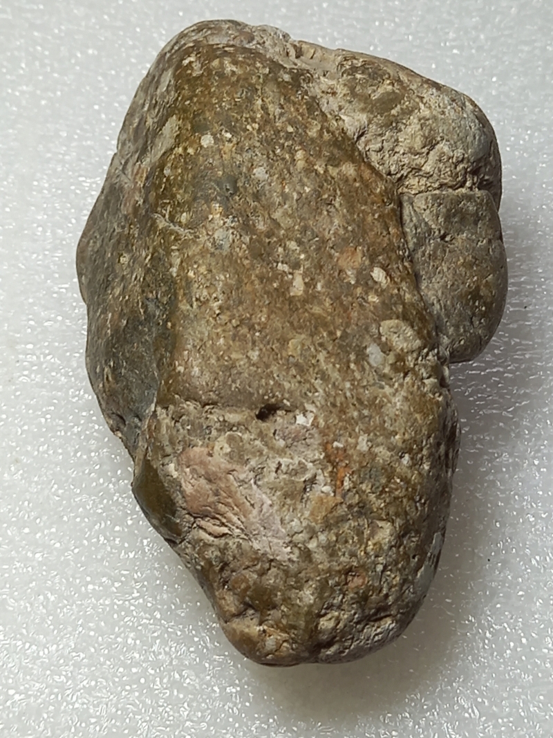

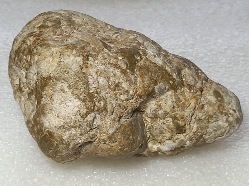

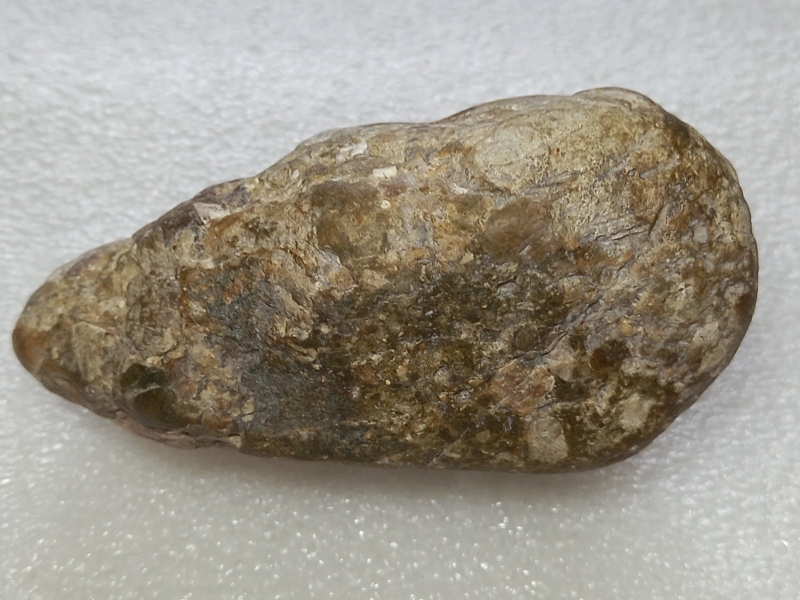

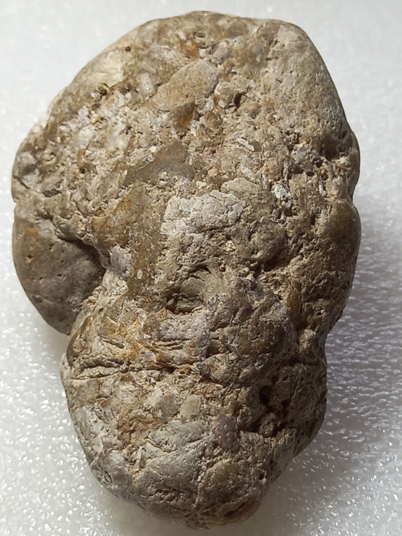

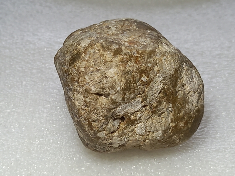

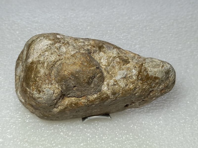

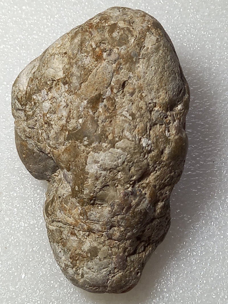

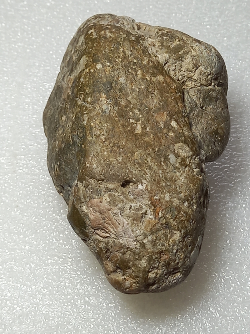

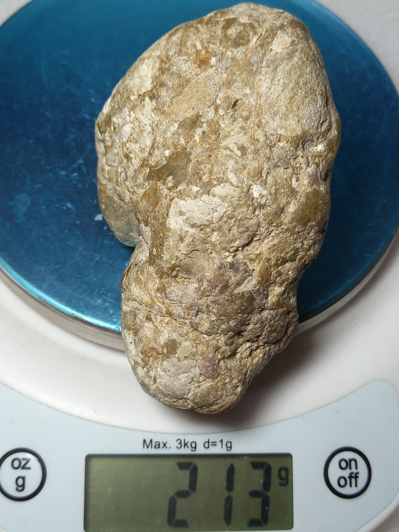

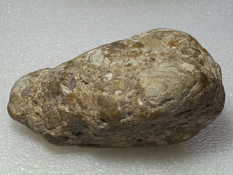

In continuare un meteorit mai rar dar tot lunar . Sint destul de rari provin din locurile inalte de pe luna , ca munti sau dealuri inalte . Este vorba de Lunar Anorthositic Breccia , cred ca e al doilea la mine , primul e mai mare si a fost postat . Acesta are 213gr , e destul de "prajit" , nu e chiar pur ca celalalt dar e mai interesant . Are forma de con /sageata , cu urme de la ablatie / linii de curgere. Este gasit acum 2 ani .
