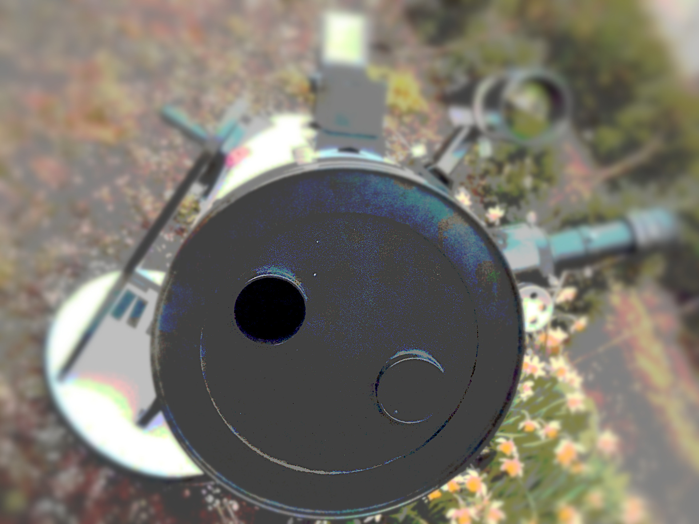

TEANO este acronimul pentru Telescop Extra Axial Non Obstructionat. Am povestit in alta parte despre observatii cu asemenea instrumente. La ora actuala, cred ca Romania este plina de TEANO nefolosite. De aceea am considerat ca-i bine sa vorbim despre ele aici.
Un TEANO se obtine observand cu reflectoarele Newton cu capacul mare pus pe tub si lasand libera doar apertura extra-axiala de mic diametru, existenta la majoritatea instrumentelor comerciale.
Aseara, Miercuri 20 August, folosind TEANO 45x750mm am observat Saturn cu Titan si am rezolvat stele duble si multiple: Eps 1-2 Lyr, Zet Lyr, Del Lyr, miu Dra, niu Dra, 16-17 Dra, Albireo, Almach.
Au fost si cateva DSO: M13, M92, M57, M27.
La acest link puteti citi mai multe pe blogul meu.
https://observoergosum.blogspot.com/
Va incurajez sa incercati TEANO pentru a vedea imagini de calitate apocromatica.
Cer senin, Mircea

Prin anii 2006-2008 (sper sa nu ma insel prea tare in privinta datarii), firma americana Orion Telescopes comercializa pe piata lor un newtonian cu oglinda secundara montata extra axial, deci fara obstructie. Clamau la fel, imagini apocromatice. Dupa analizele pe care le-am facut in acea perioada se pare ca instrumentul functiona dupa principiul amintit de Mircea mai sus, ca si cand oglinda principala ar fi fost un segment circular extra axial taiat dintr-o oglinda mult mai mare. Se pare totusi ca nu a avut priza mare la public, caci dupa o vreme nu s-a mai auzit nimic despre el.
Sigur un TEANO poate da o imagine de calitate incontestabila dar are si un mare dezavantaj, este un instrument mic impachetat intr-un volum foarte mare. Pentru experimente insa este o solutie cat se poate de buna.
Cer senin si spor la observatii!

Multumesc pentru comentariu si completari. Si eu imi amintesc de existenta unui asemenea instrument comercial, cu mult timp in urma.
Am exagerat un pic vorbind de calitate ca la apocromat deoarece coma inerenta paraboloizilor ramane prezenta. Dar toate aberatiile trebuie sa fie reduse sau eliminate, altfel nu imi explic ''frumusetea'' imaginii din TEANO.
Asa il vad si eu, ca un experiment, ca o ciudatenie dar foarte interesanta. Iar daca amatorul oricum are reflectorul pus in statie, trebuie doar sa puna capacul cu apertura extra-axiala lasata libera. In nici un caz nu propun TEANO ''in loc de'' reflectorul original.

L-am gasit Smile Il puteti vedea in imaginea de mai jos.
Principiul de functionare e analizat la urmatorul link:
https://www.telescope-optics.net/tilted3.htm

Ce frumusel ! Multumesc zoth, informatie de colectie !
Analiza pomeneste la sfarsit despre TEANO si arata ca diferenta de principiu dintre acesta si telescopul Orion este neglijabila. Matematica din analiza e cam grea pentru moshu dar termenul ''diffraction limited'' este des repetat. Si asta, de obicei, e de bine.

Cu vreo doi ani în urmă am testat și eu TEANO - involuntar; am scos căpăcelul ca să aclimatizez dobul dar am uitat să scot capacul cel mare înainte să pun ocularul în focuser. A fost o experiență extrem de ciudată, imaginea văzută prin ocular era în același timp foarte satisfăcătoare și dezamăgitoare - era Luna în primul pătrar. În timp ce admiram contrastul și stabilitatea imaginii, nu puteam să înțeleg ce lipsește. După ceva timp am remarcat că 1: o mulțime de detalii fine ar fi trebuit să fie vizibile ținând cont de faptul că imaginea nu „fierbea” prea mult și 2: imaginea în ocular nu era excesiv de luminoasă, ba chiar dimpotrivă.
După ce am scos capacu' și am reluat observația lucrurile au reintrat în normal: imaginea fierbea cu entuziasm, luminozitatea lunii îmi ardea retina, contrastul imaginii era la pământ dar detaliile fine erau acolo - tot ce aveam de făcut era să mă uit spre ele atunci când intrau în focus. Cred că ăla a fost momentul în care am decis în forul meu interior că nu mai dau o ceapă degerată pe ESTETICA imaginii.

Am folosit recent TEANO cu Hubble Ground Telescope când ne uitam la Lună și nu aveam la mine niciun filtru neutru. A fost foarte interesant, Luna era destul de mare și destul de jos așa că metoda a funcționat. HGT are 200 mm apertura iar capăcelul are 48mm (nu este standard, nu avea gaura în capac, este făcută de fostul proprietar). Acum mă gândesc că aș putea s-o fac puțin mai mare și să o folosesc mai des.

Cum a subliniat zoth, si suntem de acord cu totii, TEANO sunt minuscule. Pentru detalii e nevoie de apertura, asta e. Iar pentru domolirea luminozitatii prea mari avem filtre si alte mijloace.
De aceea am si abordat subiectul aici, la observatii cu instrumente mici.
Ar fi interesant sa experimentam telescoape cu aperturi extra-axiale multiple. Asa se mai castiga si la luminozitate si la rezolutie. Dar am o presimtire ca ar putea sa apara alte probleme.
Un prim pas ar fi o singura apertura dar mai mare, sa ne spui cum iti place, daca incerci solutia.

4 găuri printre spidere ar acționa cumva ca o mască Bahtinov mai simplă, posibil să apară interferență, trebuie testat, e chiar simplu de făcut o mască din carton.
