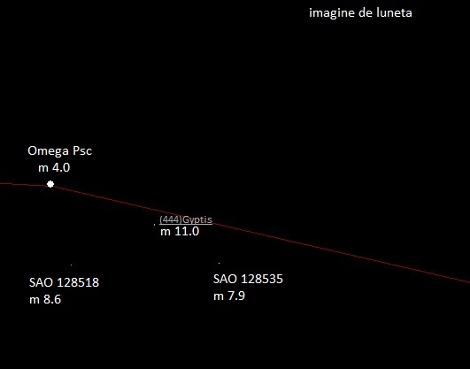

08-09 septembrie a fost noaptea experimentelor sadice: observatii in zona lunii aflata in faza de 98.2%.
Uitandu-ma pe simulator am observat ca mai sus cu vreo 6 grade de luna se afla pe la ora locala 1.00 steaua Omega Psc si langa ea ... un amarat de asteroid, (444)Gyptis.
Am luat rft-ul de 4 toli aflat acum in probe si am vizat Omega Psc apoi am cautat ceva stelute ajutatoare cu care sa-mi formez o geometrie a imaginii asa cum fac de fiecare data. Am gasit la sud de Omega steluta SAO 128518 m8.6 iar inspre sud est SAO 128535 m7.9. Ei bine, asteroidul cautat (444)Gyptis m11.0 trebuia sa se afle pe latura cea mai lunga a triunghiului format din cele 3 stele. Am urcat la 55x si am inspectat zona. Omega Psc se vedea fara probleme, SAO 128535 la fel dar SAO 128518 ceva mai greu insa constant cu vedere directa. De asteroid nici vorba ... Luna foarte luminoasa precum si ceva nebulozitate in atmosfera mi-au taiat posibillitatea de a vedea acest asteroid. Am reluat procedura la 100x dar rezultatul a fost acelasi.
Voi reveni in zona dupa ce pleaca luna si cand transparenta va fi ceva mai buna, sunt increzator ca il voi dovedi Smile

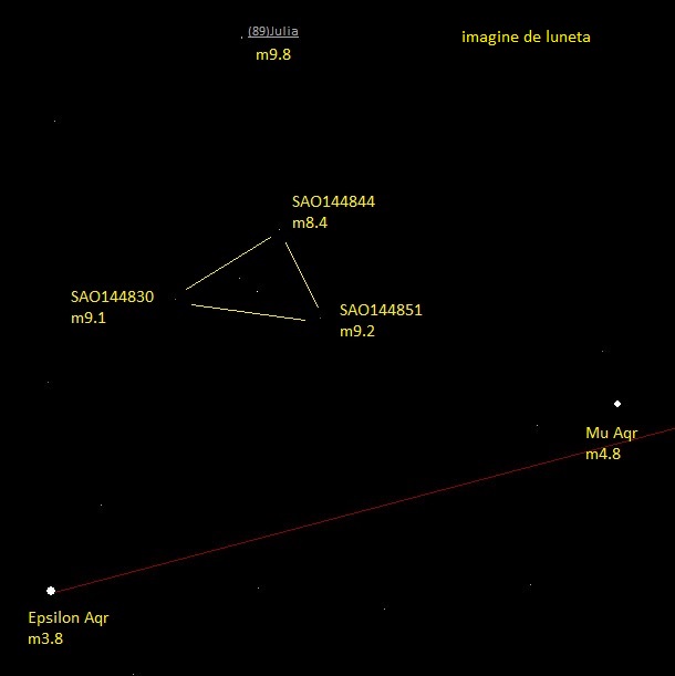

MesajTrimis: 17 Sep 2025 11:20 Download mesaj
Aseara in jurul orei locale 22 am mai adaugat un asteroid pe lista. E vorba de (89)Julia cu magnitudinea de 9.8. Inainte de toate mi-am construit geometria imaginii si am plecat de la segmentul generat de stelele Epsilon Aqr m3.8 si Mu Aqr m4.8. Deasupra lui dam peste un asterism foarte dragut in forma de triungi ce contine in interiorul lui inca doua stelute. Triunghiul e format din SAO144844 m8.4, SAO144851 m9.2 si SAO144830 m9.1. De la cele doua stelute interioare direct spre nord la mai putin de doua laturi de triunghi gasim asteroidul (89)Julia m9.8 pe care nu am reusit sa-l vad in ocularul de pozitionare la 20x dar l-am vazut la 55x insa foarte greu, era aproape fantoma!
Nu-mi explic de ce l-am vazut atat de greu, poate transparenta nu era grozava, nu-mi dau seama. Mirarea e cu atat mai mare cu cat usor dupa miezul noptii uitandu-ma la Saturn am vazut-o pe Rhea cu aceeasi magnitudine insa semnificativ mai usor chiar daca era destul de aproape de planeta.
Va trebui sa revin in zona (vedem cum se deplaseaza asteroidul pana atunci) pentru reconfirmare.
