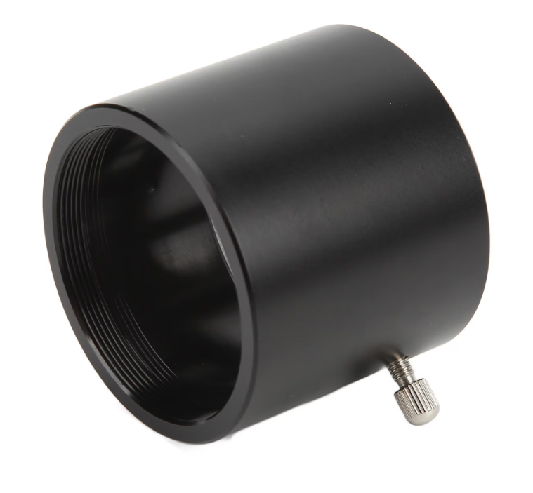

Titlul subiectului: Adaptor ocular 50,8 mm la 2"
Filet inerior de 5-,8 / 2 inch
 Marime fisier:  170.63 kb
 Vizualizat:  de 4599 ori
Mesaje: 3018
MesajTrimis: 04 Oct 2025 23:38 Download mesaj
Ce e în poză ,arată ca un filet interior M53x1,2 sau cam pe acolo .

Am măsurat diametrul exterior al filetului pe care se înșurubează acest adaptor și are valoarea de 50,8 mm.

Ti-am scris si in privat ca ai nevoie de un adaptor de la filet SC interior la 2" dar vad ca tot ii tragi cu filetul de 50,8.
Atentie, filetul SC este imperial nu metric iar baietii de pe CN atrag atentia ca exista SCT-uri cu doua variante ale acestui filet pe iesire: 2"/24TPI si 2"/18TPI si nu toate adaptoarele se potrivesc. Asadar intai verifici filetul de pe telescop apoi cauti adaptorul potrivit.
