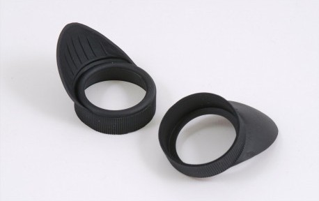

Mesaje: 6232
MesajTrimis: 17 Oct 2025 16:44 Download mesaj
CristiB a scris:
... o sa adaug ca Swarovski Habicht, toate modelele, nu se potrivesc ochilor mei deloc, nu ma impac cu ocularele lor nicicum.
Am avut aceeasi senzatie cand le-am testat dar am gasit o solutie ieftina care imbunatateste semnificativ experienta cu aceste binocluri: cupele de cauciuc cu aripioare de la Baader. Montate pe oculare etanseaza ochii perfect.
