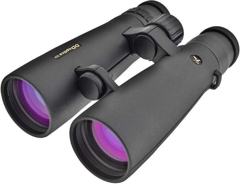

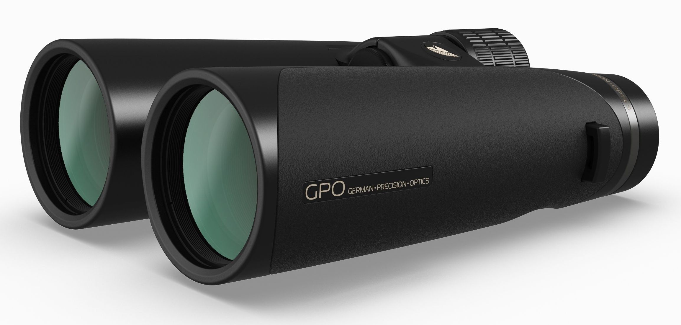

Exista in Germania doua firme ce isi produc binoclurile in China, dar conform forumurilor straine au o calitate comparabila cu cele produse prin Europa: DD Optics si GPO.
Poate fi o varianta interesanta si destul de calitativa. Eu as paria pe GPO.

Intr-o vreme avea cineva pe olx o gramada de DD Optics, am vb cu cineva care a si luat...din ce retin parca nu erau grozave, eram tentat si eu dar parca au campul mic, sub medie, cam asta imi aduc aminte, dar in mana nu am avut, asa ca...nimic concret, doar o banuiala ca NU.

Am testat si eu acum vreo 3-4 ani un DD Optics, cred ca era un 8x56 nu mai stiu sigur, in orice caz nu era unul dintre modelele lor cele mai scumpe, ceva mediu ca si pret. Pe centru imaginea era bunisoara dar cromatism destul de mult, iar cam in ultimii 20% din obiectiv nu prea mai distingeam nimic clar. Ca si constructie si mecanica parea bine facut, dar cine mai stie si cat tine acest ,,bine facut". Cred ca GPO e ceva mai sus atat optic cat si mecanic.

Imi aduc aminte cand l-ai testat, erai foarte entuziast la inceput dar te-ai dezumflat repede cand ai vazut cum sta cu CA-ul. Am citit totusi ca DDoptics au serii fabricate in Japonia dar nu am avut nici unul in mana.
Si GPO sunt laudate pentru optica si mecanica lor dar din ce spune lumea pe forumurile de afara corectia campului e destul de modesta.
