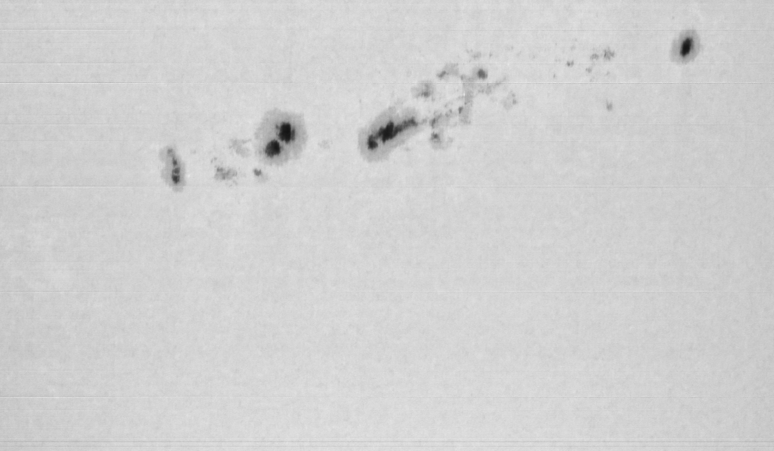

Astazi am avut noroc de o mica degajare a cerului in dreptul Soarelui asa ca am profitat de ocazie si am facut cateva scanari la Soare, cu spectroheliograful de 80mm de data asta si dintr-una din scanari am obtinut un rezultat bun, imagine clara, cu focalizare buna si ce-i mai important e ca am nimerit chiar regiunile faimoase AR 4294-4296-4298 cu pete solare uriase si complexe.
Mai jos prezint doua imagini extrase din zona Continuum din jurul liniei H-alpha (ale caror imagini sunt prezentate in topicul potrivit ) din aceeasi scanare , in care apar clar regiunile mai sus mentionate, etalandu-si marimea si complexitatea petelor solare precum si celelalte componente, pete mai mici si pori dar si facule.
