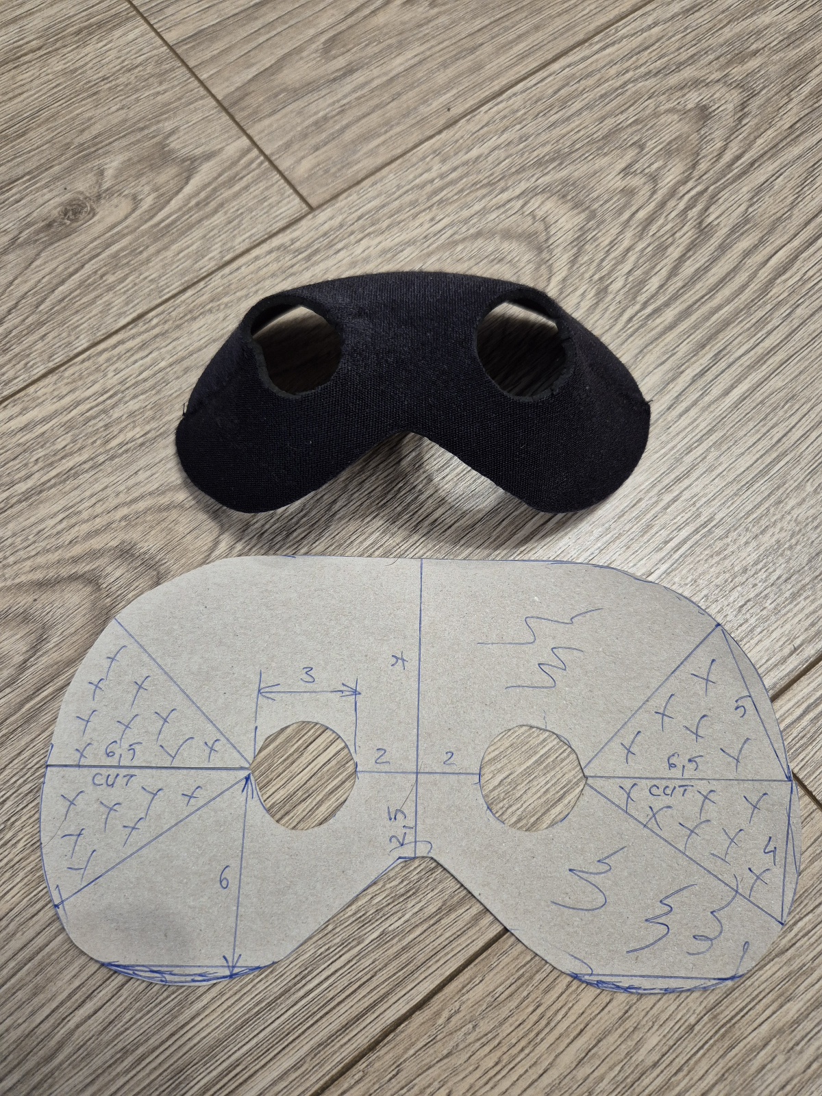

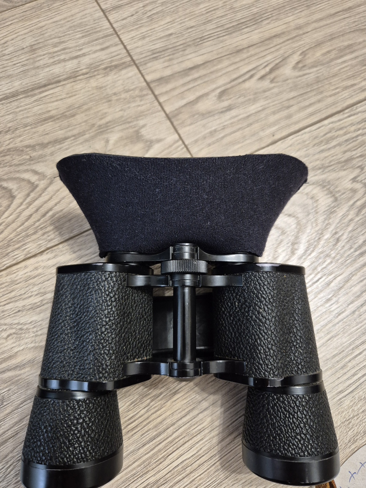

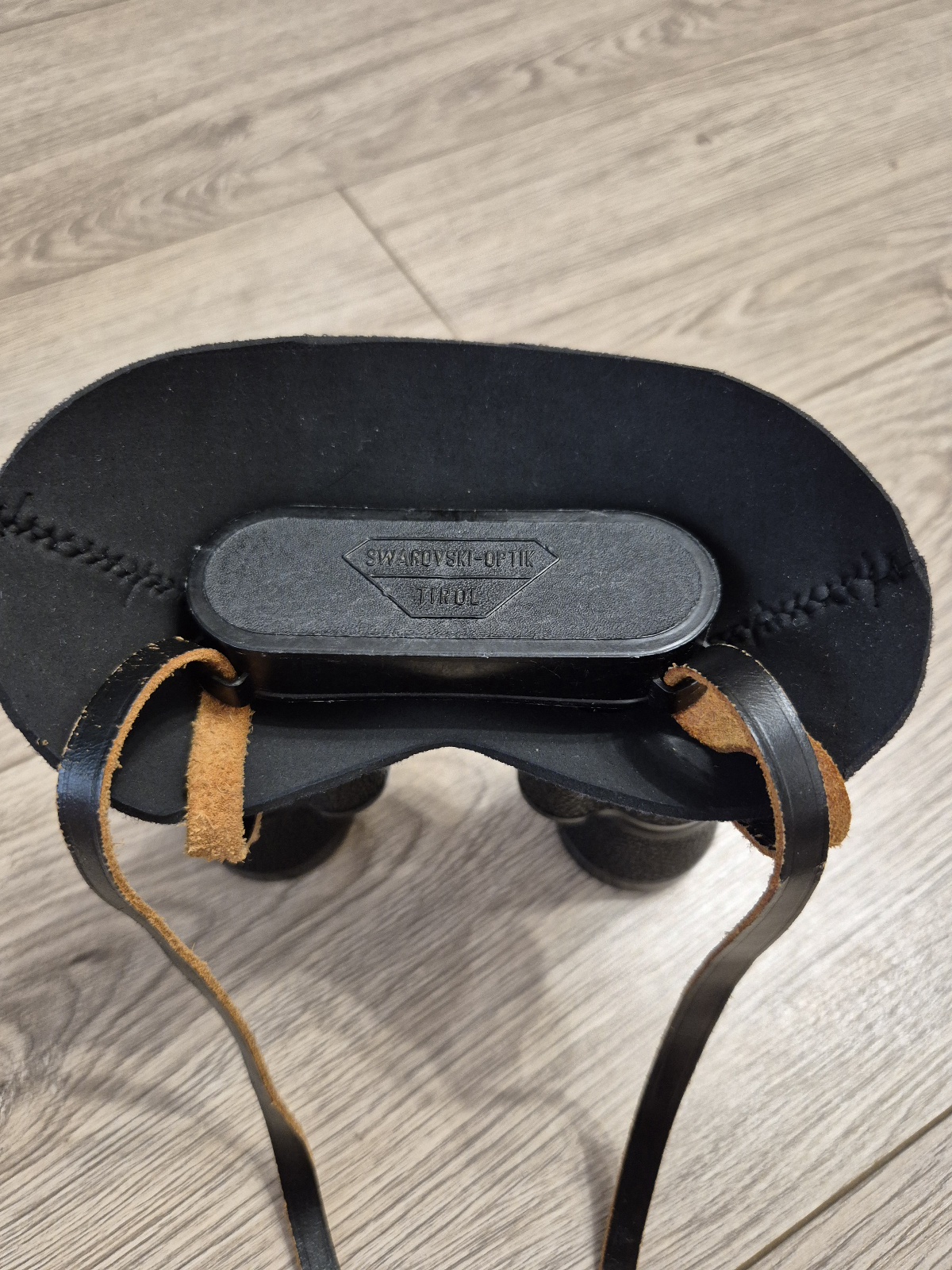

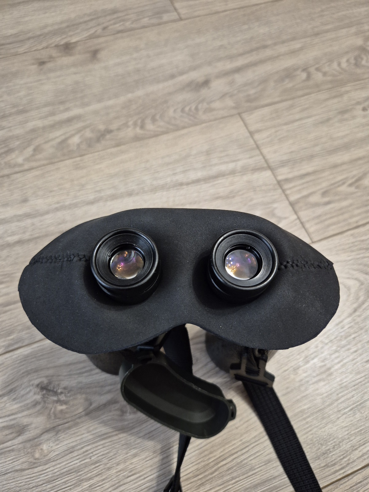

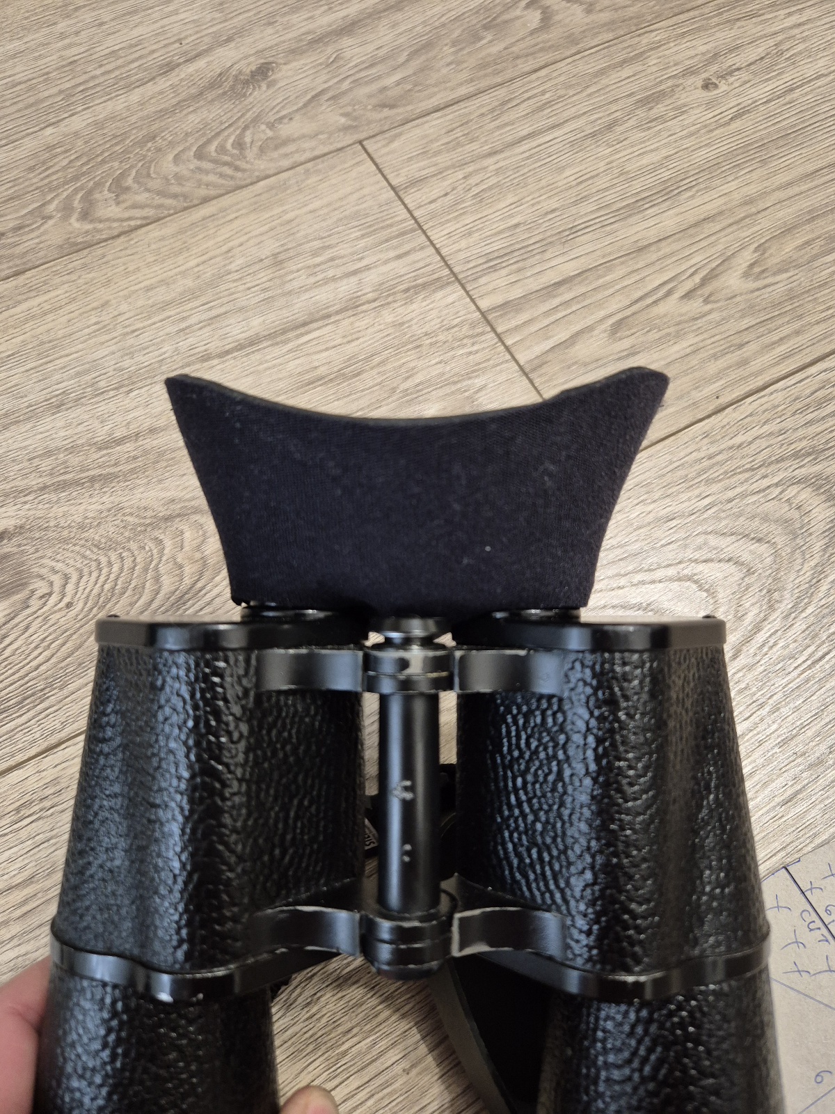

Poate fi considerat un accesoriu util.
Aparatoarea am probat-o de la balcon, unde am atarnata si o instalatie luminoasa. Fara ea pe oculare apar tot felul de reflexii. Dar cand este montata, treaba se schimba radical.
Merge montata pe binocluri cu reglaj central si individual cu diametrul tubului ocular de maxim 3.5cm. Pentru oculare mai groase trebuie refacuta toata aparatoarea.
Materialul folosit este un neopren luat de la Lidl. Un fel de brau , lat de 23 cm si lung cam de 1m.
Atasez si o poza cu sablonul.

Cornel
Excelenta idee, multumesc pentru ea, o sa-mi prinda bine, mai ales cand observ variabile.
E fain si ca ai pus sablonul pentru masca, mersi !
Sa o folosesti sanatos, Mircea
