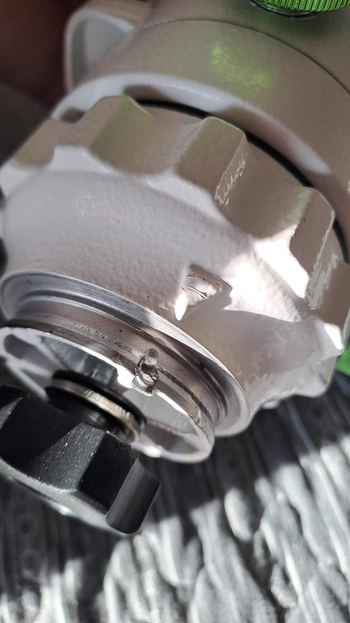

Cumpar montura Star Adventurer GTi cu electronica defecta. Mi-a dat vantul jos trepiedul si mi-a rupt partea din montura in care se infileteaza bratul contragreutatii (partea de sus, nu cea de jos, care e pt latitudini mai joase). Mai e afectata si baza care intra in coloana de extensie, dar aia se poate aranja cit de cit (ideal, as schimba-o si pe aia).

Poți aștepta mult și bine să apară așa ceva. Întreabă la magazinele astro dacă Skywatcher vinde componente. Pe site-urile internaționale astro ar fi ceva șanse să găsești la vânzare monturi folosite la preț bun.
Sau poți încerca să o repari pe a ta sau să îți iei alta și să o dai așa cum este, ar fi un proiect pentru ATM-iști (avansați).

Multumesc de informatie. Am sa incerc si pe site-urile externe. Deocamdata, la o verificare mai amanuntita, nu pare sa fie nimic indoit sau descentrat. Toate se invirt corect, fara excentricitati. Am pus contragreutatea in gura de latitudini joase si am sa vad cum se comporta asa, temporar.
Daca nu si nu, voi cumpara una noua si asta o voi pastra pt concedii cu bara pe gaura de latitudini joase. Pt concedii am un setup widefield si ma gandesc ca nu e asa sensibil si ar putea fi ok.
Mai astept, ca cine stie Smile. Dar bune sfaturile, am sa le incerc.

Cred că s-ar putea recondiționa piesa, fabricând o "plombă" pe care apoi să o sudezi cu epoxy sau aliaj pentru aluminiu. Dar trebuie demontată complet și durează.

Salut, multumesc de raspuns si scuze de reply-ul tarziu. Nu stiu daca merge cu CNC, eventual la partea de jos, dar si acolo, e partea superioara a coloanei de extensie a trepiedului. Deci nu stiu daca e posibil cu CNC. Dar daca crede ca se poate, sint deschis discutiilor. Pina la urma, totul depinde de costuri. Am decis sa incerc cu contragreutatile montate pe cealalta gaura filetata. Dar din cauza unor probleme de sanatate cuplate cu vremea nepotrivita, nu am ajuns sa fac testele. De echilibrat am reusit sa echilibrez totul pe ambele axe, dar nu am putut testa trackingul si guidingul in configuratia mentionata.
Mersi de raspuns si scuze de reply-ul tarziu. Nu m-as complica cu suduri si lipituri, mai ales ca e aluminiu si destul de pretentios la suduri. Mai bine cumpar o montura noua (imi cam trage cu ochiul un SAL-33 de la MLAstro) si asta o pastrez pt widefiled / concedii, cu contragreutatile puse pe cealalta gaura filetata. La un widefield (un SV555 in config de concediu) sper sa fie mai permisiv guidingul / trackingul.

Trimite-mi te rog în privat mai multe imagini cât mai clare, din mai multe unghiuri, cu piesele complete și bucățile afectate.
