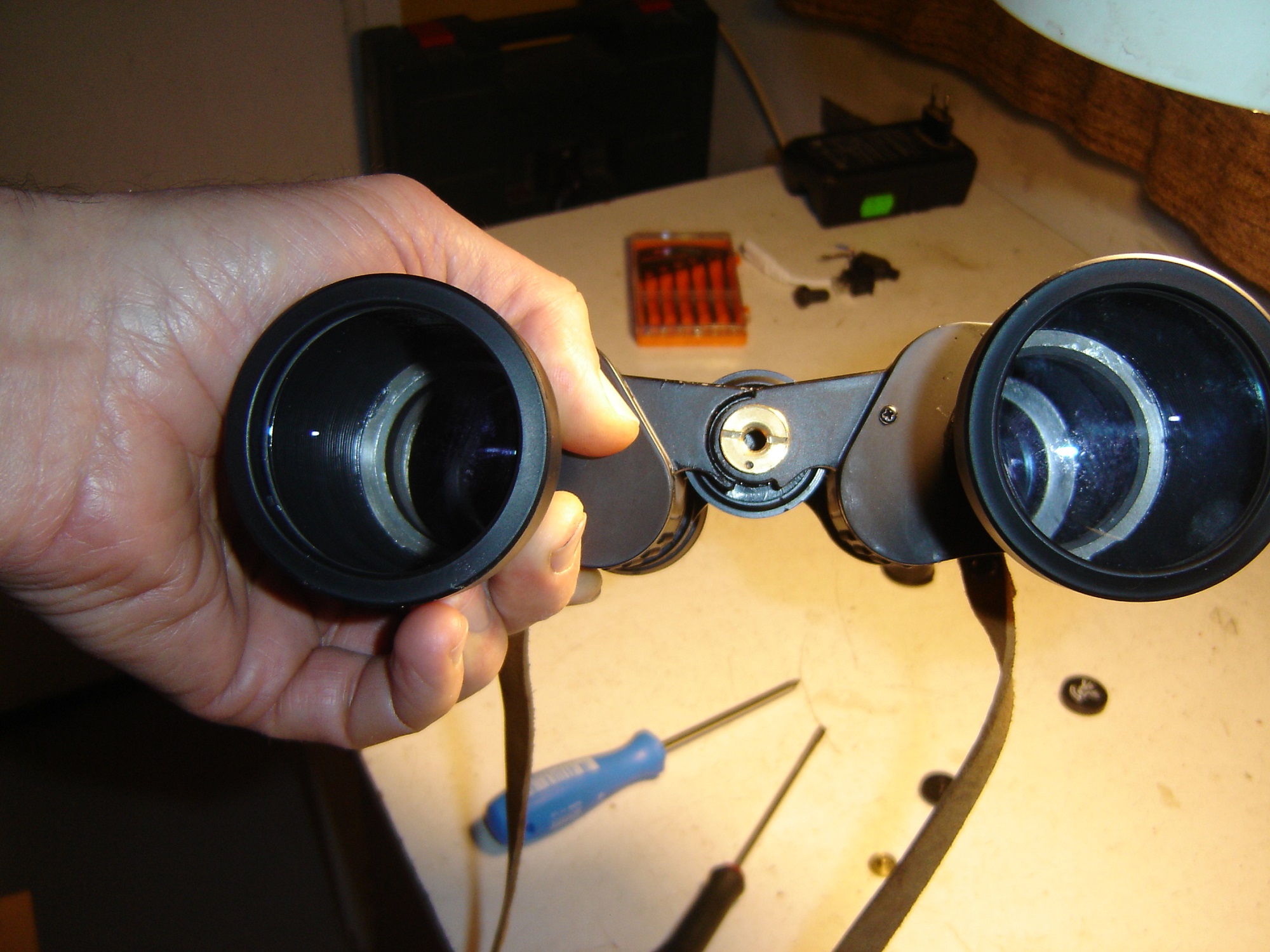

Stimați colegi,
mi s-a încredințat pentru reparat un binoclu zoom. Proprietarul susține că este Zeiss, dar am îndoieli. Nu am găsit nicăieri inscripționat așa ceva pe binoclu, și are și suspect de mult plastic. În fine.

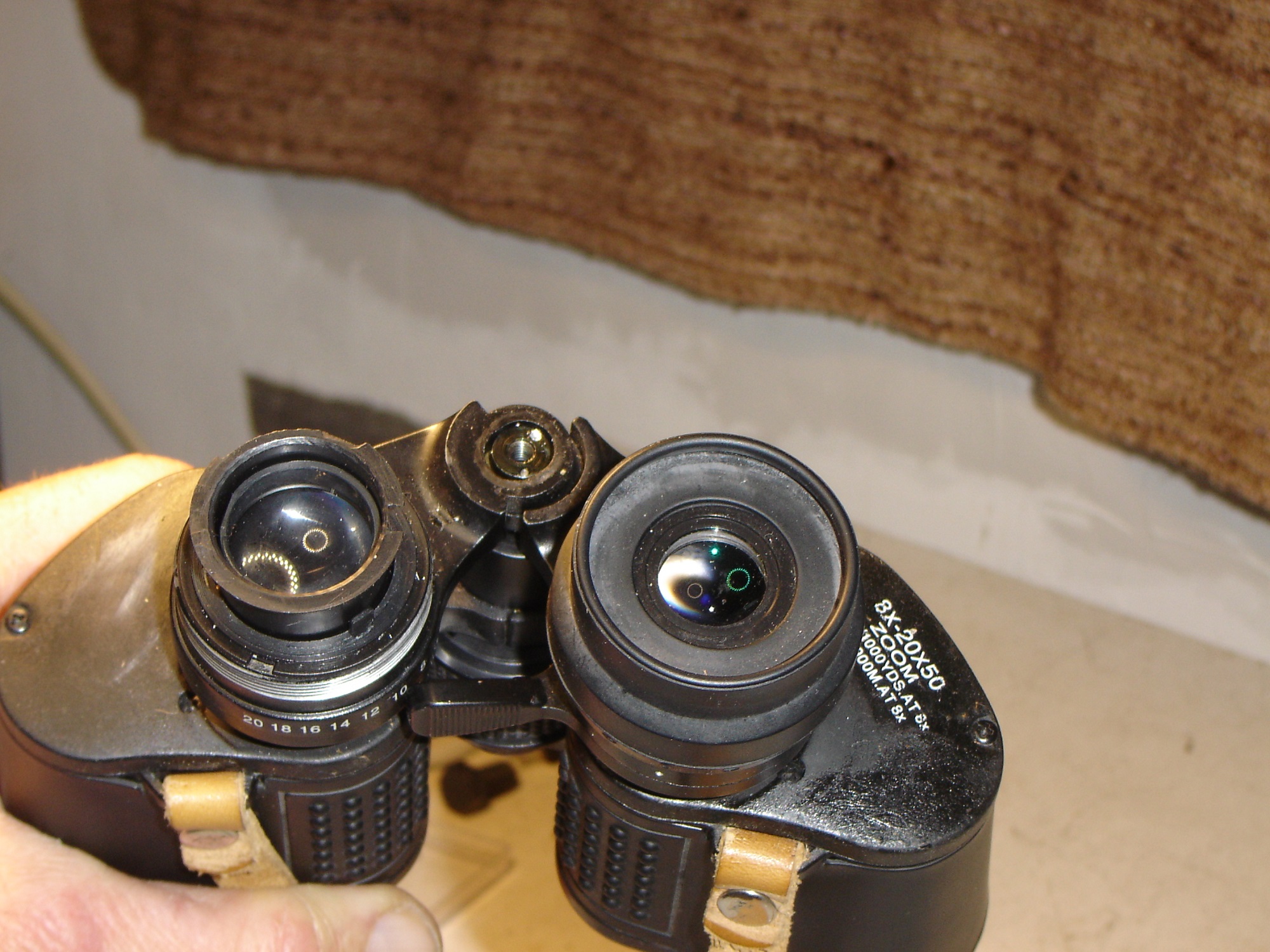

Unul din oculare a fost demontat neprofesionist, iar clapeta de zoom are o cursă anormal de mare, fiindcă lamela ce leagă cele două oculare este sărită la un capăt.
Ca să am acces la lamelă, trebuie cumva să scot mecanismul central de focusare. Însă, nu găsesc vreun șliț, hexagon, orice, în care să pot introduce o șurubelniță, la nici una din capetele axului mecanismului.
Cum îndepărtez mecanismul de focusare?

Nu am macelarit niciodata panarame de astea cu zoom dar in ultima poza vad ca ai un slitz la surubul central. Incearca sa-l desfaci pe ala apoi vezi ce se intampla.
Da jos si guma de pe rozeta de focus, imi aduc aminte ca la un Olympus era ceva acolo care m-a ajutat sa-l desfac.
Lucreaza fara teama, chiar daca desfaci mai multe piese decat este necesar ele pot fi asamblate la loc, deci nu-i problema.

Si daca vrei nea'patrat sa pierzi vremea cu asa ceva, da intr-o parte guma aia texturata de pe rotita centrala si o sa vezi un capac de plastic (normal ca de plastic Smile)) ), dai jos capacul si o vezi un surub infiletat in axul central, dai jos surubul, vezi ca e mic sa nu il pierzi, apoi poti trage afara cu bratele de la oculare cu tot cu axul central. Da nu merita. Nici macar nu poti zice ca il ajuti. Deci surubul e in interiorul rotitei, perpendicular infiletat in axu central, are rol de filet, iar in rotita e un canal patrat in care se plimba acel surubel...tehnolojie zaiss.
