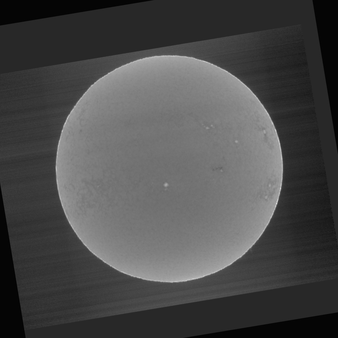

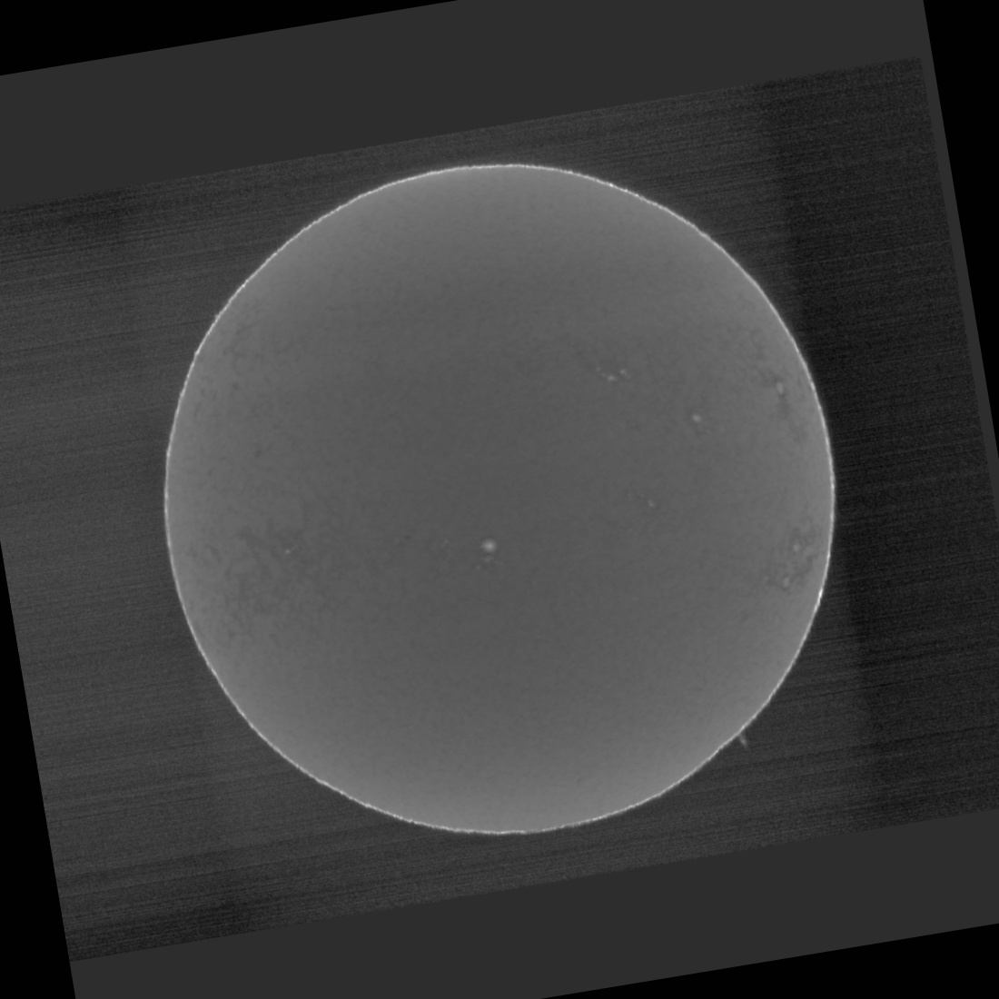

Poate ca am prins ceva amprenta de fler in O I 7772
0940 e inainte de fler
1040 pe parcurs
pozele sunt cu scadere/impartire/log continuum
