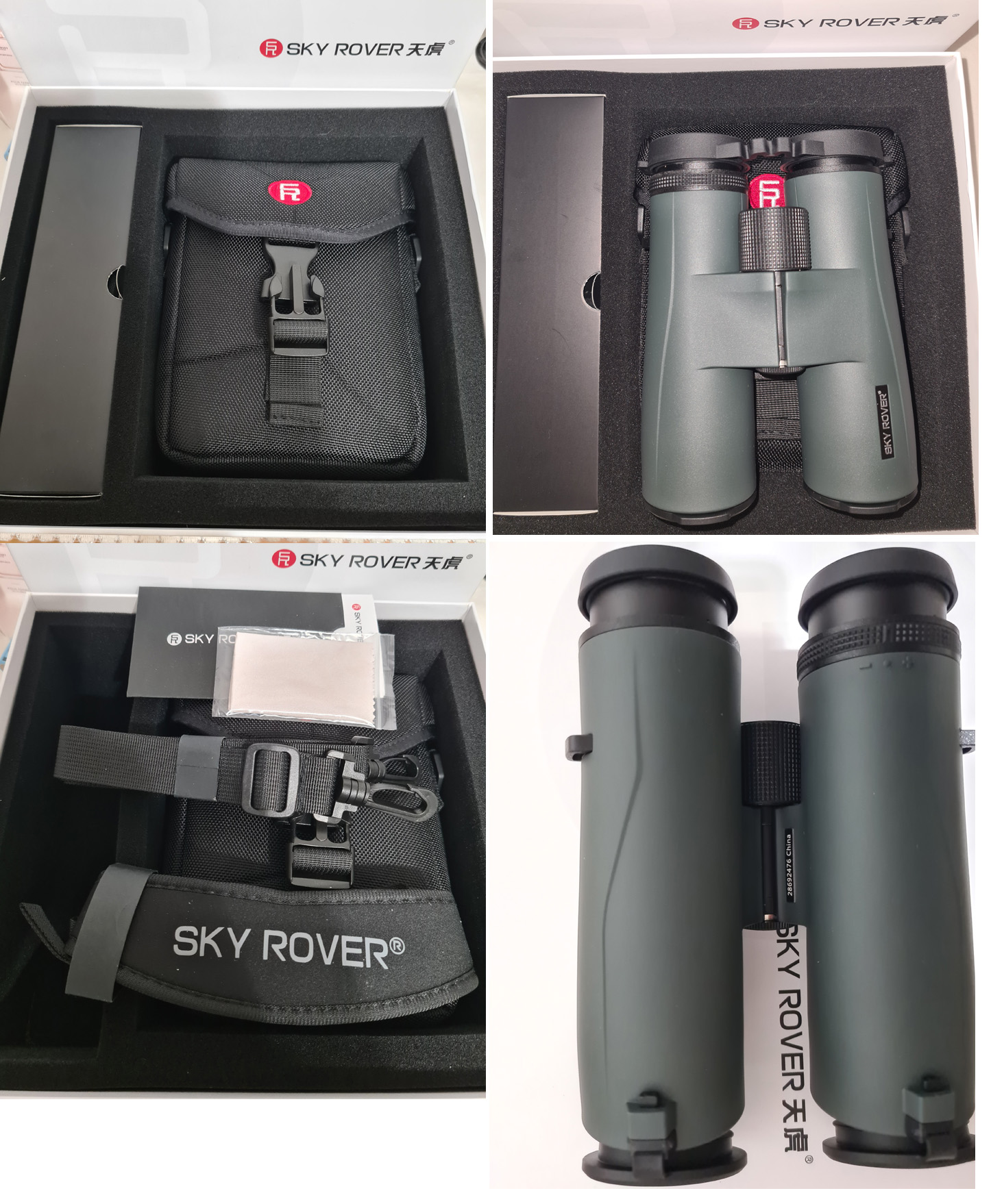

Binoclu vine in cutie captusita cu burete, nu poate fi vorba de un burete care sa asigure siguranta la transport, asa ca am incremenit cand am vazut ca nu are ceva suplimentar pentru socuri, eram sigur ca e decolimat, binoclul a venit din Italia la magazin in RO apoi de la magazin la mine....deci cale lunga; Binoclul este colimat, deci rezista impecabil la socuri!
Geanta si cureaua par a fi copiate de la Zeiss cu diferenta ca geanta este mai groasa in pereti, este lucrata foarte calitativ.
Capacele de la obiective stau foarte bine la loc, nu cad accidental, la fel si cele de la oculare. In momentul in care dai jos capacele de la oculare...te blochezi putin, oculare foarte mari, diametrul util al lentilei la oculare, adica suprafata vizibila, fara cea care este in tubul ocular, este de 27mm. Aparatorile la oculare se trag prin rotire in trepte, culiseaza foarte fin. Un aspect interesant este ca atunci cand sunt pliate la maxim, coboara sub nivelul ocularului (vedeti in poza), efectul de hublou este bestial.
Rotita de focus central se misca foarte precis, nici prea usor nici prea greu, pornirea se face lin fara a intampina o rezistenta mai mare la inceput, nu are cursa “moarta”. Rotita de reglaj de la ocularul drept merge foarte foarte greu, fiind catalogat ca punct slab la acest binoclu (daca se poate numi asa).
Binoclul este construit foarte foarte solid, vine bine in mana si nu se simte senzatia de ieftin asa cum in general se simte la majoritatea binoclurilor facute in China,are prisme mari in bloc solid (nu plastic).
Un aspect pe care nu l-am mai vazut la nici un roof este legat de lentila de focus, montura lentilei culiseaza pe niste nervuri care sunt dealungul tubului interior, se vede in poze, acest lucru ajuta sa nu se creeze acea ,miscare de flambare/inclinare a lentilei de focus in timpul miscarii, plus ca asigura o deplasare a lentilei cu forte mai mici pentru ca aderenta la nervuri este incomparabil mai mica decat aderenta la intreaga suprafata a tubului, cum e la majoritatea roof-urilor.
Toate miscarile sunt precise, fara jocuri.

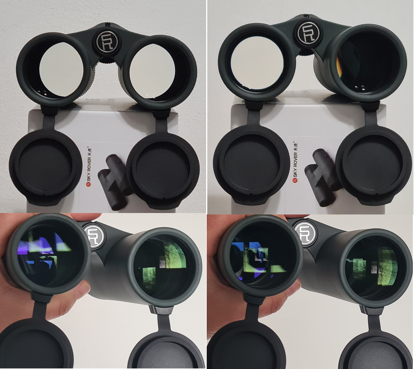

Cica astsa ar fi "defectul":
The two small circles seen well away from the pupils result from reflections off two screws from light entering from the eyepiece end, as elucidated by Holger Merlitz. They therefore have no effect on the images since your face blocks them off.
https://neilenglish.net/product-review-the...d-10-x-50/
The 'prism leaks' have turned out to be no leaks at all but reflections of light on two screws. The light which is seen here enters from the eyepiece side - that is why during observations, when the eyepieces are covered by the face, these reflections do not occur and the entire phenomenon is harmless. Sky Rover may apply some black paint to eliminate this cosmetic problem.

Am uitat cutia deschisa peste noapte si se pare ca a tras curent la ochi...in comparatie cu Meade care a stat inchis bine, pare destul de grav, bine macar ca la ambii ochi e la fel... O sa il las si pe Meade si pe Conquest sa traga un pic de curent...sper sa aiba acelasi efect, doar ca astea deja s-au aclimatizat si ma tem ca o sa fie fara rezultat...
 Marime fisier:  126.81 kb
 Vizualizat:  de 2948 ori
